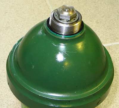

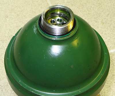

Ich habe heute mal die Dämpfer in den vorderen Federkugeln meine DS19 von 1968 durch andere ersetzt.
Hier erst mal einen Foto (links) von einen Federkugel mit ausschraubbarer Dämpfer, im rechten Foto ist der Dämpfer bereits entfernt.
Bild Bild

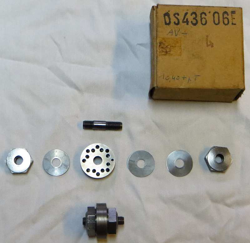

Der Dämpfer sieht man ganz unten im folgenden Foto. Oberhalb davon sieht man die einzelne Teile. Die drei "Scheiben" sind die Dämpferplättchen, die sind 0.2 mm bzw. 0.3 mm dick.
Eingebaut habe ich jetzt Dämpfer DS 436-06e, die habe ich vor lange Zeit mal auf irgendeine Börse gekauft (siehe auch die schöne originale Verpackung hieroben).

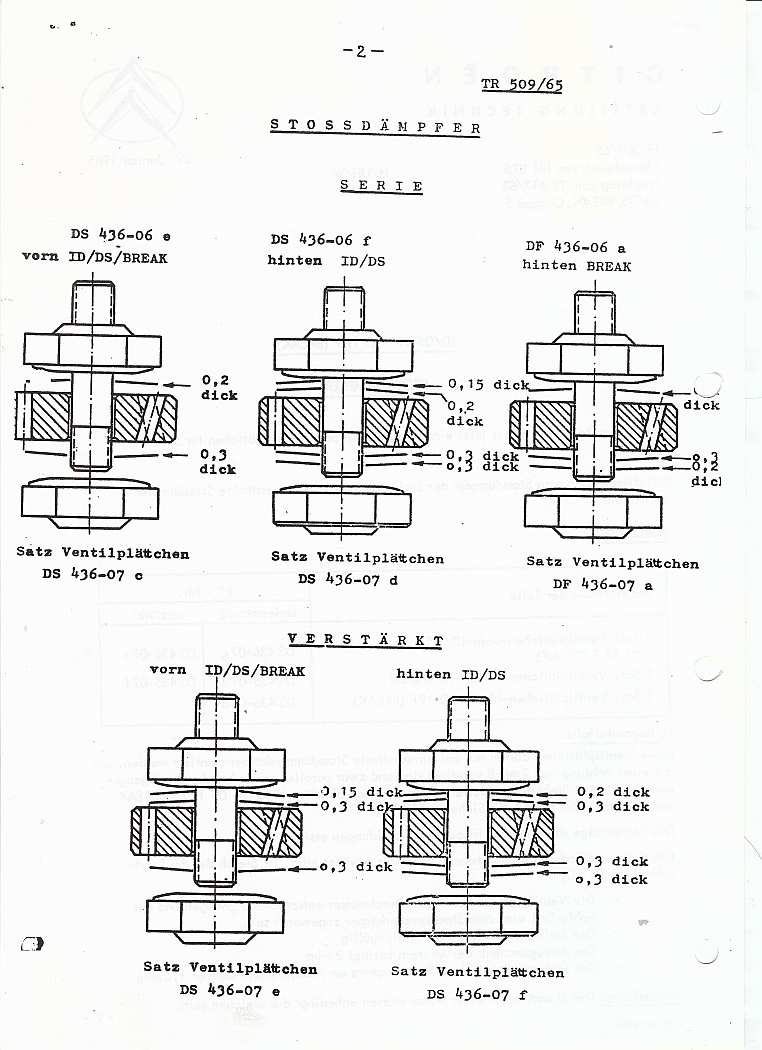

In der Technische Mitteilung TR 509/65 von Januar 1965 (siehe hier unten) sind zwei verschieden ausgelegte Dämpfer abgebildet, die normale, das ist DS 436-06e, und eine verstärkte Variante. Die Dämpfer die bis heute in der vordere Federkugeln meine DS eingebaut waren entsprechen die verstärkte Variante (ich habe die Dicke der Dämpferplättchen nachgemessen).
Meine DS hat in den vordere Federkugeln jetzt also weichere Dämpfer.

1) Hat jemandem einen Dokument welches die Dämpferkonfiguration für eine '68-er DS19 zeigt. (ich meine das mal gesehen zu haben, finde es aber nicht).
2) Hat jemandem schon mal das gleiche wie ich heute gemacht und mit den Dämpferplättchen experimentiert? Wenn ja, mit welche Erfahrung?
[attachment 10431 TR_509_65_p2_s.jpg]

Die letzte Version der zerlegbaren Daempfer waren die 'verstaerkten', z.B. deine ...E-Version fuer vorne.
Ich hätte gerne ein Citroën Dokument das zeigt das die verstärkte Version (die ich in meine DS19 vorgefunden habe) auch wirklich in einen 1968-er DS19 gehört. (Ich habe die Federkugel vor Jahren mal bei Chyparse in NL gekauft, es sind mit Sicherheit nicht die originale von 1968)
Die DS 436-06e die ich jetzt eingebaut habe (aus dem kleinen original Karton, siehe Photo hieroben) ist die nicht verstärkte Version die in 1965 noch die standard Version war.
Die einzelne Dämpferteile die man in mein Photo sieht, sind von der verstärkte Version (d.h. nicht von DS 436-06e). Der Unterschied besteht aber nur aus einen extra Dämpferplättchen, was dir mit Sicherheit schon klar war.

Mir fällt auf, dass die "verstärkten" Dämpfer lediglich in der Druckstufe verstärkt sind, aber nicht in Zugrichtung. Die Räder federn also weniger leicht ein, die Ausfederung ist unverändert. Der Wagen müßte also bei Umrüstung auf die "unverstärkten" Ventile Bodenunebenheiten besser absorbieren, dafür aber auch stärker "einkicken", wenn Du eine spontane Lenkradbewegung ausführst. Ich habe mal in meinen technischen Mitteilungen nachgeschaut, die Mitteilung, dass die "verstärkten" ab 65 (?) immer eingebaut waren, habe ich nicht finden können.
Die zusätzliche Scheibe auf der Druckseite macht vom Fahrgefühl durchaus etwas aus, in der Schnittzeichnung sieht man, dass die Muttern ja konvex/gewölbt sind, die Scheiben sollten also die Bohrungen, auf denen sie aufliegen, vollständig öffnen können. Sonst würde das Ventil ja auch wenig Sinn machen. Abschätzen kann man dass über eine einfache Steifigkeitsrechnung des Scheibenpakets.
Wenn Du ein Fahrverhalten wie ein GTI haben möchtest, montiere mal auf der Zugseite 2 oder 3 0,3mm Scheiben. Dann wird es den Wagen schön in jede Fahrbahnvertiefung reinziehen.
