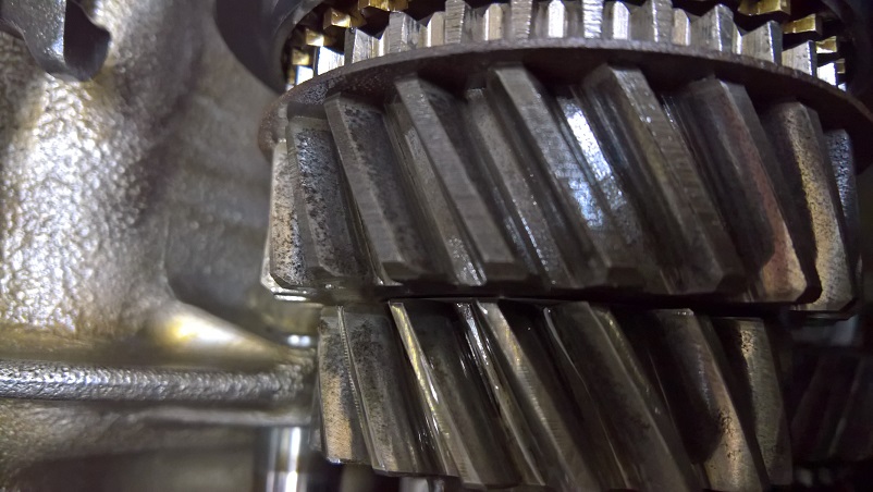

danke für den Tipp. Wenn ich sowieso beim Lagerwechsel alles neu einstellen muss, baue ich wohl gleich komplett auf mein anderes Getriebegehäuse um. Ich habe noch ein paar Bilder vom Zustand des Tellerrades und der Zahnräder gemacht. Kommentare und Tipps sind wie immer sehr willkommen.
Hier ein Bild vom Tellerrad, das meiner Meinung nach ähnlich aussieht wie das von Ralf:
[attachment 10935 Tellerrad_kl2.jpg]
Die Zahnräder der oberen Welle sind zwar alle heile, weisen aber schon ein paar Laufspuren auf:
[attachment 10936 Gangrder3und4_kl2.jpg]
[attachment 10937 Gangrder3und4_kl3.jpg]
Ist das Kunst, oder kann das weg?
Alexander

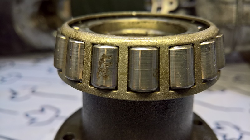

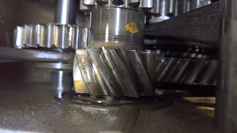

Nachtrag: Das Kegelrad sieht sosolala aus. Sollte ich das tauschen?
[attachment 10940 Kegelrad_kl.jpg]
Die Rollenlager am Differenzial sind durch und kommen auf jeden Fall neu:
[attachment 10941 Kegelrollenlager_Diff_kl.jpg]
Alexander
