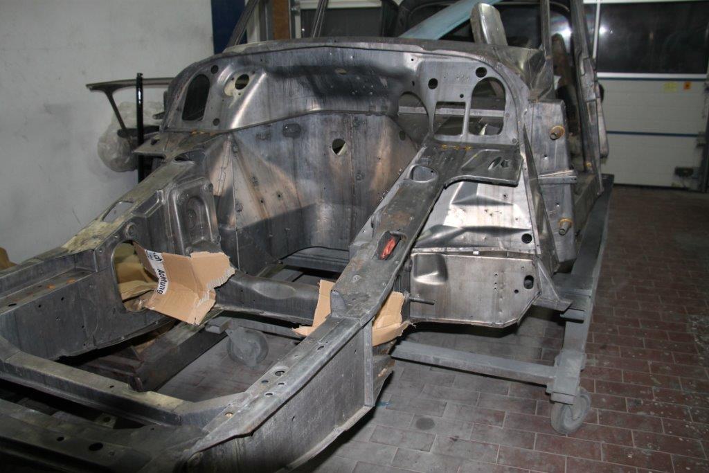

Das Chassis unserer Fahrzeuge ist zwar das tragende Teil für die sichtbare Karosserie, tritt aber selbst nur an wenigen Stellen von außen in Erscheinung.
Auch darum wird ihm bei Restaurationen nicht die nötige Aufmerksamkeit geschenkt.
Meist wird lieber in glänzenden Lack investiert.
Der Aufwand der mit der Chassis-Sanierung betrieben wird beginnt mit Schminken geht über partielle Reparatur bis zur Totalsanierung. Bei letzterer gibt es verschiedene Methoden Lack und Rost zu entfernen. Rotierende Drahtbürsten, Wasserstrahlverfahren, Strahlen mit Korund, Schleifen, ich habe sogar schon anerkannte Profis gesehen die mit der Trennscheibe das Blech bearbeitet haben.
Eine weitere Methode stellt das Tauchbadentlacken dar, wobei das komplette Chassis in ein Phosphorsäurebad getaucht wird, dabei lösen sich Lack und Rost vollständig ab ohne die Oberfläche des Blechs zu verletzen und ohne den unerwünschten Effekt der Oberflächenvergrößerung wie er beim Strahlen auftritt.
Das Blech ist danach wirklich nackt und durch die Phosphatschicht auch vorläufig vor weiterem Rost geschützt.
Heute hatte ich mich ein wenig mit der Dokumentation der Restaurierung meines Break beschäftigt und bin dabei wieder daran erinnert worden wie das Auto aussah als es von der Tauchbadentlackung zurückkam.
[attachment 10882 C1.jpg]
[attachment 10883 C2.jpg]
Es ist erstaunlich, dass selbst vermeintlich gesunde Fahrgestelle nach dieser Behandlung oft ein sehr trauriges Bild bieten.
Bei meinem Break gab es sehr viele Löcher und lieblos ausgeführte Reparaturen aus Vorbesitz. Daraufhin wurde, unter Anderem, der gesamte Fahrzeugboden erneuert.
Stilecht mit allen Sicken dort wo sie hingehören.

Die Dichtmasse löst sich komplett, auch alle GFK-Frickeleien und Bostik-Reparaturen.
Die Bilder sind nicht von meinem Break, das ist richtig, ich wollte ja nur die Vorgehensweise zeigen und die Bilder von meinem Break waren dafür nicht optimal geeignet.
KTL wurde nicht gemacht, es wurde konventionell lackiert.
Vor Entlackung war alles schön zugedeckt.
