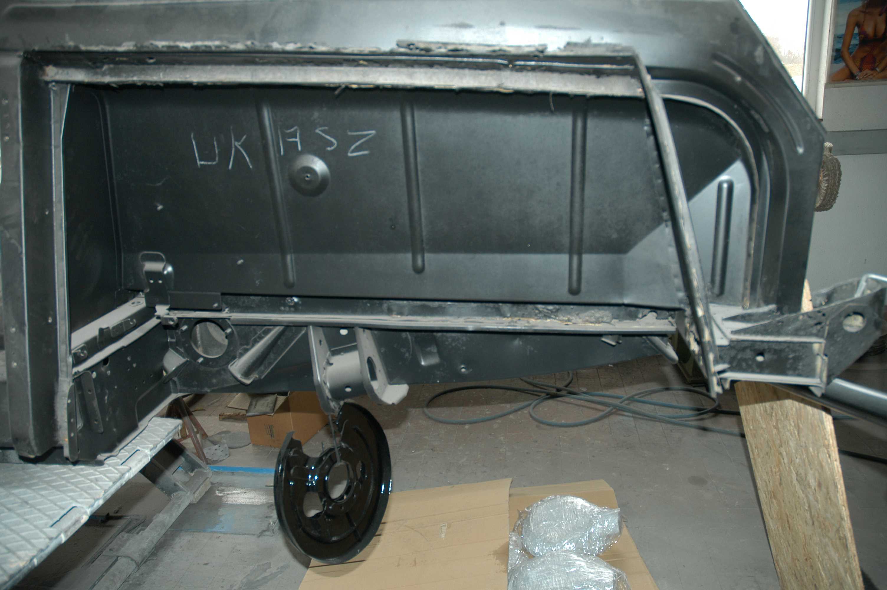

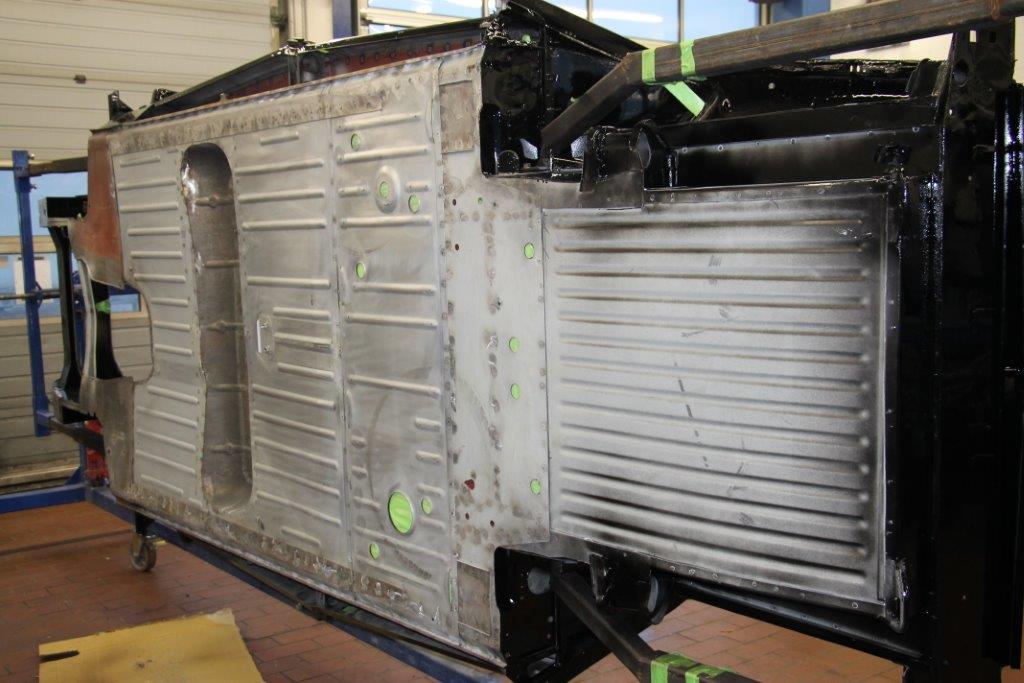

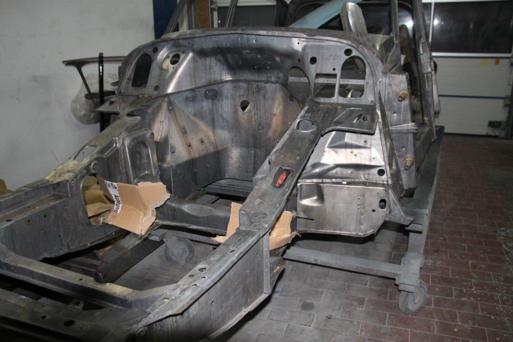

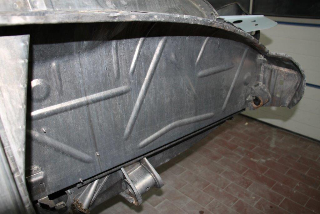

Heute hatte ich mich ein wenig mit der Dokumentation der Restaurierung meines Break beschäftigt und bin dabei wieder daran erinnert worden wie das Auto aussah als es von der Tauchbadentlackung zurückkam.
[attachment 10882 C1.jpg]
[attachment 10883 C2.jpg]

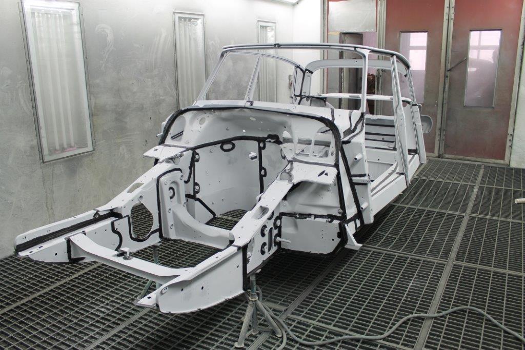

Es ist erstaunlich, dass selbst vermeintlich gesunde Fahrgestelle nach dieser Behandlung oft ein sehr trauriges Bild bieten.

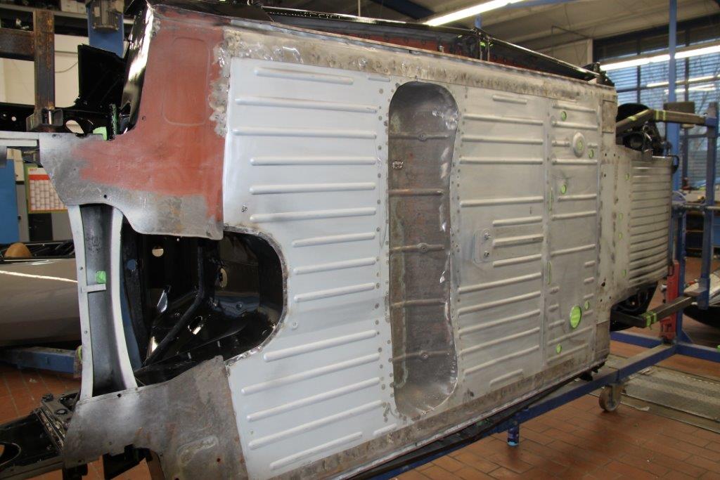

Bei meinem Break gab es sehr viele Löcher und lieblos ausgeführte Reparaturen aus Vorbesitz. Daraufhin wurde, unter Anderem, der gesamte Fahrzeugboden erneuert.
Stilecht mit allen Sicken dort wo sie hingehören.
[attachment 10884 C3.jpg]

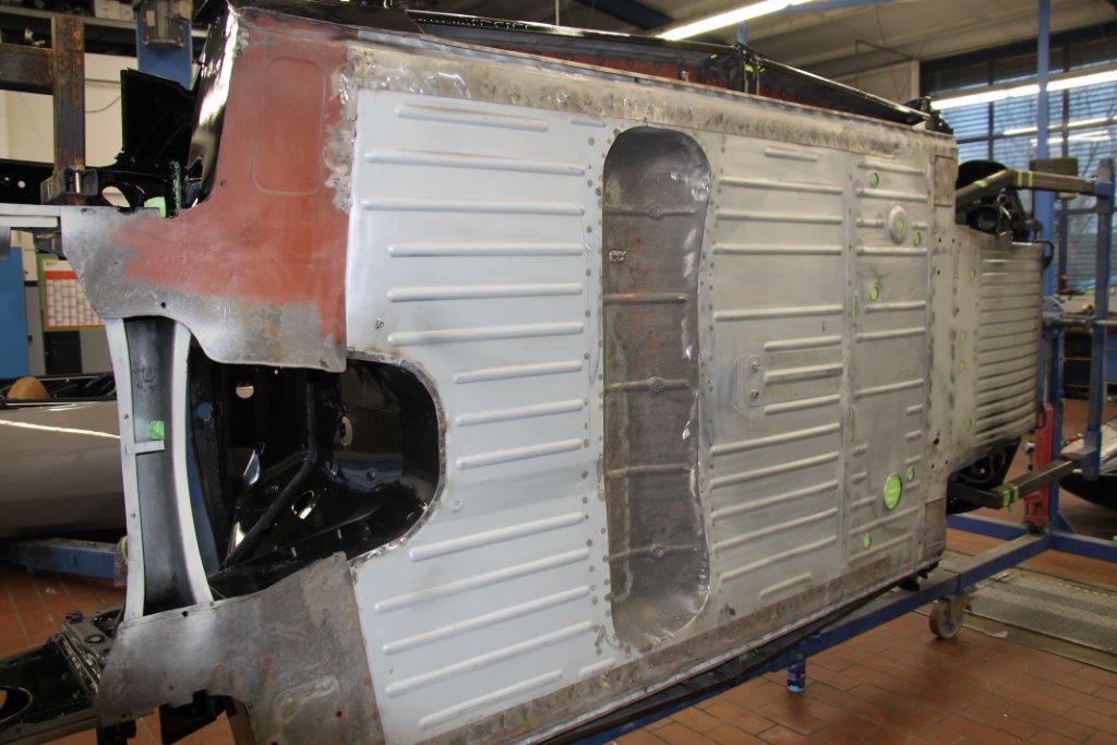

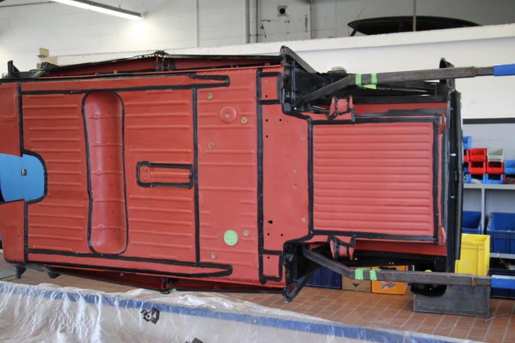

Deshalb finde ich es erwähnenswert, dass in dem Betrieb, in dem meine Break-Karosserie saniert wurde, systematisch alle Karosserien so behandelt werden.
Nicht nur Cabrios oder seltene Coupes, sondern durchgängig alle Kundenfahrzeuge und Fahrzeuge die auf Vorrat gebaut werden erhalten die gleiche Behandlung.
Tauchentlackung, Blechreparatur, Neuaufbau wenn nötig, Grundierung, Abdichtung aller Nähte, Endlack – Steinschlagschutz und anschließend Hohlraumversiegelung.
[attachment 10886 C5.jpg]
[attachment 10887 c6.jpg]
Voraussetzung für diese Methode ist natürlich eine komplette Zerlegung, das kostet Zeit, Mühe und Lohn und daran wird gerne gespart.

Haben sich die originalen Dichtmassen auch im Bad aufgelöst?
Hast du noch Bilder vom rohem Blech wo rostig war, vorher - nachher...?
Goran

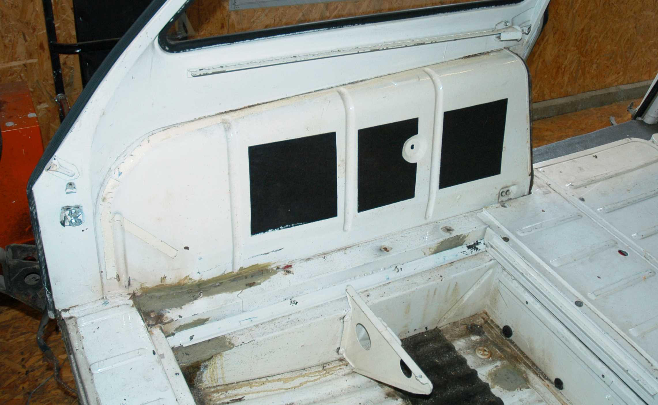

Hallo Mike - tolle Bilder - da Du Break sagst, wollte ich nur erwaehnen, dass Falk jetzt die hinteren Innenkotfluegel im Programm hat (und dass C2 nicht von Deinem Break stammen kann

Die Dichtmasse löst sich komplett, auch alle GFK-Frickeleien und Bostik-Reparaturen.
Die Bilder sind nicht von meinem Break, das ist richtig, ich wollte ja nur die Vorgehensweise zeigen und die Bilder von meinem Break waren dafür nicht optimal geeignet.
