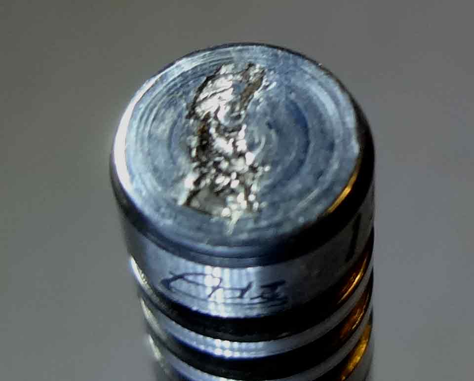

Zum gezielten Ventildrehen gibt es bei manchen Motoren spezielle Elemente zwischen der Feder und der Federauflage oben oder unten. Bei den ID/DS ist sowas nicht vorgesehen, in der Regel drehen sie sich auch so. Auf dem folgenden Bild ist es erkennbar:
[attachment 10128 DSC02453b.jpg]
Dieses Einlassventil ist das schlechteste, das ich habe. Man sieht auch deutliche Pittings in der Auflagefläche des Kipphebels.
Zur Reparatur kann diese Fläche abgeschliffen werden, bis sie wieder glatt ist:
[attachment 10129 DSC02459b.jpg]
Bei diesem Ventil habe ich das Schleifen noch geübt, ich hätte noch etwas mehr wegnehmen sollen.
So sieht diese Fläche eines bearbeiteten Ventils nach etwa 40000km Laufleistung aus:
[attachment 10130 DSC00501b.jpg]
Leider ist dieses Bild an der beschriebenen Stelle zu hell, ich beschreibe das Bild.
Auf etwa dem halben Durchmesser ist die Fläche durch den Kipphebel "poliert", der runde Abdruck "beweist", dass sich das Ventil dreht.
Die "Heimwerkerbearbeitung" des Ventils hat also funktioniert.

danke. Spricht der "Graben" auf dem ersten Bild nicht eher dafür, dass sich dieses Ventil nicht gedreht hat? Weißt du, woher das Drehen kommt?

weiß du wie das mit der Härtung und dem Abschleifen ist? Wie weit geht die Härtung? Bei Jürgen hat es ja funktioniert, aber ist das immer so? Lohnt sich das Abschleifen, wenn ein Ventil beim Franzosen 12,90€ kostet?
Beiträge: 1164
Wohnort: Braunschweig
Re: Ventil
Beitrag von Jürgen Verified »
Hallo Pit,
ja, das hätte ich ausführlicher beschreiben sollen.
Das 1. Ventil hat sich anfänglich gedreht, man sieht die ringförmigen "polierten" Verschleißspuren, irgendwann hat bei diesem Ventil das Drehen offensichtlich aufgehört, dann entstand der "Graben", dieses Ventil ist das schlechteste, das ich in diversen Motoren vorgefunden habe, in der Regel gibt es nur die ringförmigen blanken Verschleißspuren.
Wenn man eine Schraubenfeder spannt oder entspannt, entsteht ein geringes Drehmoment un die Längsachse der Feder, dieses Moment kann größer als die Reibung an den Federauflagen oder zwischen Ventil und Federteller sein, als Ergebnis dreht sich das Ventil etwas.
