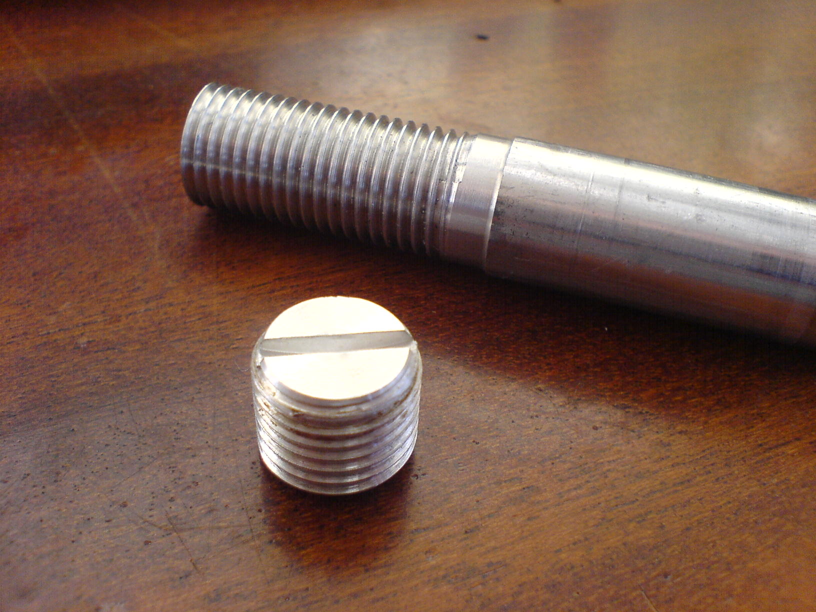

auch ich habe erst einen einzigen Motor zerlegt und wieder aufgebaut, dabei allerdings entsprechend der Anleitung im Handbuch den Alustopfen zur Reinigung des Kanals ausgebohrt, nachdem ein Haendler auf ebay.fr diese neu zum Sofortkauf anbot...
Ich haette mit dem Ausbohren allerdings warten sollen, bis ich die Teile wirklich in der Hand habe. Es stellte sich dann naemlich heraus, dass er die Teile in seinem Lager nicht mehr finden konnte!!
Eine Feinmechanikwerkstatt einer hessischen Universitaet war so nett, mir bei meinem Problem zu helfen.
Die Madenschraube hat jetzt eben einen Schlitz- anstatt eines Inbus-Antriebs...
Den Reststumpf Alustab mit Gewinde muesste ich mit etwas Glueck noch finden, falls Interesse besteht.
