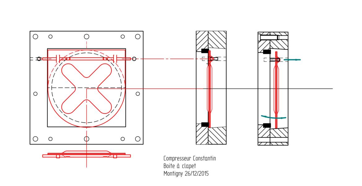

Über Weihnachten habe ich aus France die Zeichnung der mir fehlenden Rückschlagklappe erhalten.
Für die 200 Teuronen welche das kosten sollte habe ich perfekte technische Zeichnungen
bekommen, der Man hat sich für das Geld wirklich eine Menge Arbeit gemacht.
Ok, mein Versuch eine Zeichnung hier anzuhängen ist gerade gescheitert, die Datei zu groß.
Die muss ich erst mal verkleinern.
Bild folgt in den nächsten Tagen.
Liebe Grüße Dieter

es ist mir gelungen diese Zeichnungen zu verkleinern, anhängen sollte jetzt gehen.[attachment 10102 K800_constantinclapet1.JPG]
Damit sollte es möglich sein diese fehlende Klappe nachzufertigen.
