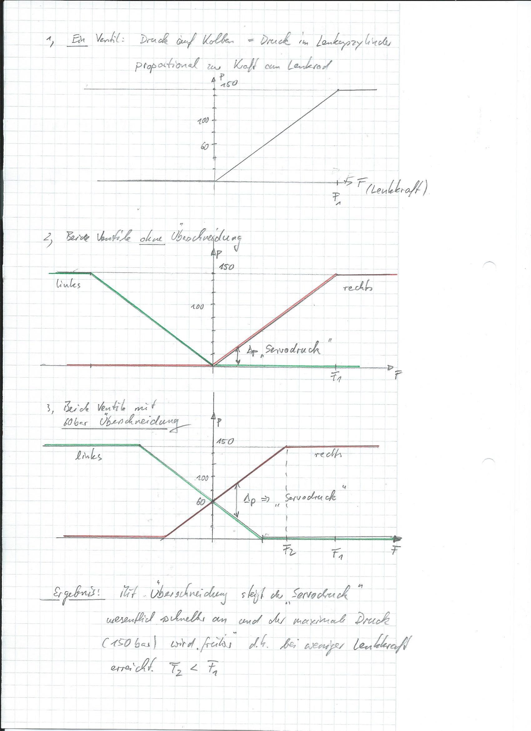

ich habe mir noch Gedanken über die Drucküberschneidung gemacht. Vorausgesetzt ist dabei, dass die Kraft am Lenkrad proportional zum Druck auf den Kolben im Steuerkopf und damit auch zum Druck im großen Lenkzylinder ist. Man sieht, dass durch die Drucküberschneidung der Servodruck, die Differenz der Drücke rechts und links doppelt so stark ansteigt, da ja nicht nur der Druck (z.B. rechts ansteigt sondern zusätzlich der Druck links absinkt. D. h bei gleicher Lenkkraft doppelte Servokraft. Solang, bis der Druck auf der einen Seite Null wird (bzw. auf der andersn maximal). Die maximale Servokraft ist allerdings unbeeinflusst.
Kommt euch das logisch vor? Muss ja nicht jeder lesen, aber manche interessiert ja sowas.

Re: Funktion der Lenkung
Hallo Pit
[quote=Pit]
... meinen Geschmack hast Du voll getroffen, finde ich sehr interessant - danke.
[quote=Pit]
