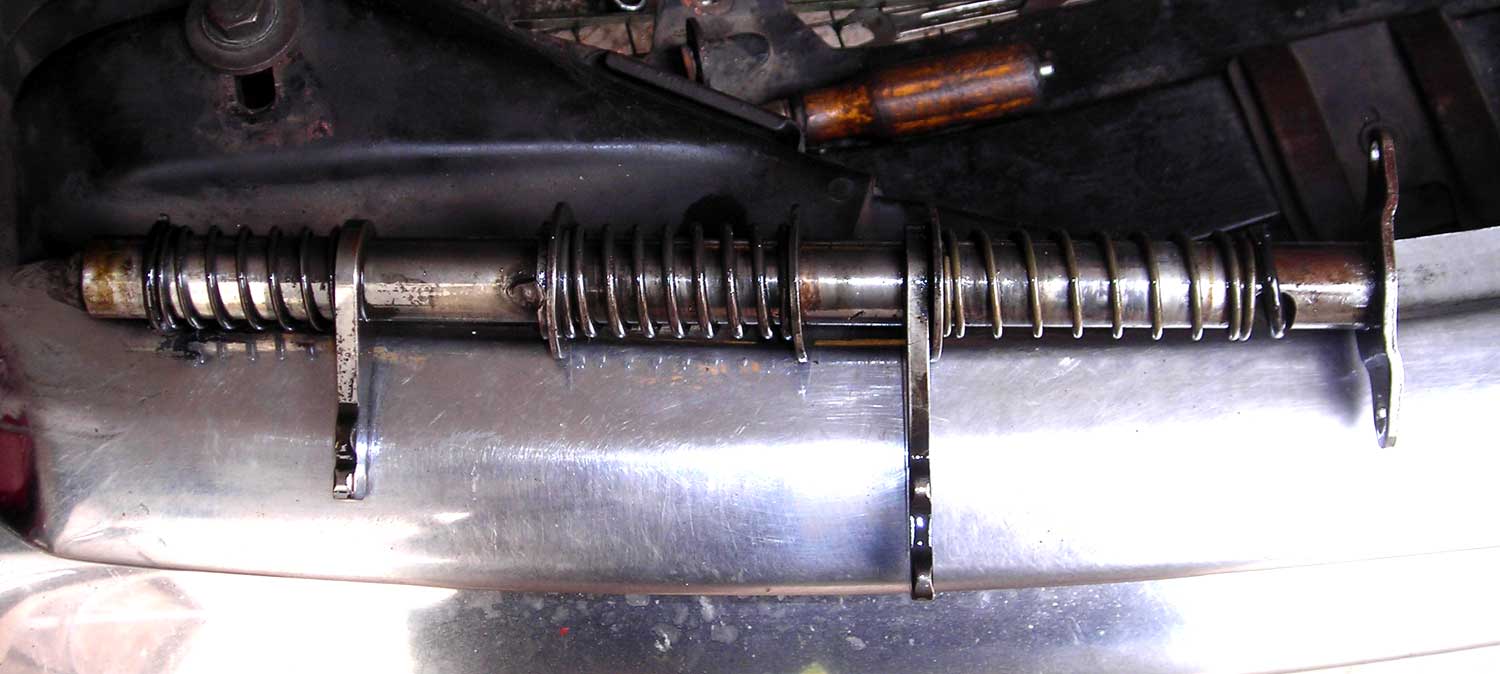

ich habe nun den Getriebedeckel abmontiert und festgestellt, daß der kurze Schaltfinger auf der Welle verbogen ist. Er steht in einem 95 Grad Winkel auf der Welle.
Ich vermute mal, das ist nicht der Normalzustand.
Mit Schweißbrenner anwärmen und gerade richten trau ich mich nicht, denn so wie's aussieht, ist der Finger auf die Welle gelötet.
Hat jemand von euch so eine Schaltwelle, die er mir verkaufen möchte?

Hallo Arthur,
da wäre jetzt ein Bild hilfreich. Außerdem sollte man die Ursache finden. So leicht verbiegt sich da ja nichts.

Hallo Arthur,
ich würde das richten versuchen. Jetzt ist die Schaltwelle unbrauchbar, wenn das richten klappt, ist sie wieder brauchbar, wenn nicht, kannst du immer noch eine andere besorgen.
So sieht die Schaltwelle richtig aus:
[attachment 9648 DSCN3296s.jpg]

Hallo Jürgen und Pit,
bitte entschuldigt die späte Antwort, aber ich war im Urlaub.
Meine Schaltwelle war nicht nur verbogen, sondern auch verschlissen. Den Verschleiß konnte ich erst feststellen, nachdem ich eine gute, gebrauchte in der Hand hielt. Die gute gebrauchte ist jetzt drin und die DS schaltet butterweich.
Die alte Welle konnte ich ausrichten und werd sie bei Bedarf aufschweißen.
Danke für euere Beiträge.
