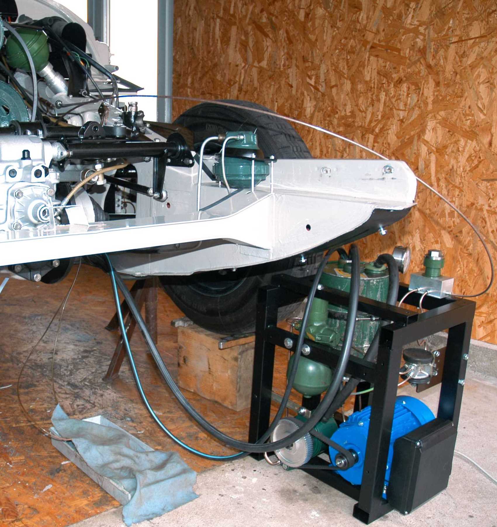

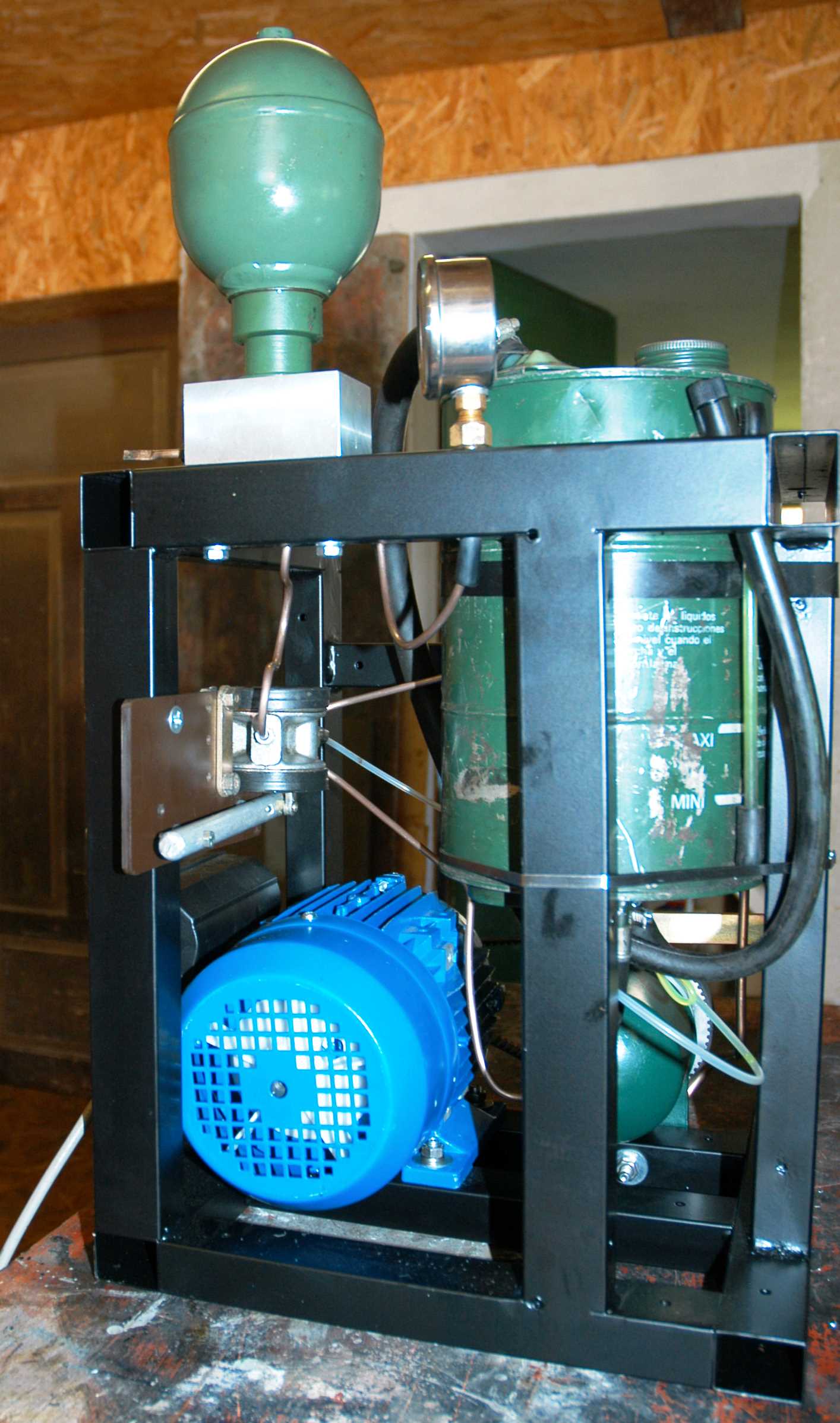

hallo Tom,
Ich habe mir kürzlich auch so ein Maschinchen gebaut.
Hier meine Variante:[attachment 9591 20150718_2.JPG][attachment 9592 DSC_6361.JPG]
Ist etwas schwer und sperrig, hat sich aber heute beim Ersteinsatz schon gut bewährt.
viele Grüße
Mike

Hallo Michael,
ich sehe deinen Eintrag mit den Bildern jetzt erst. :-|
Das ist wirklich eine toll ausgefuehrte Arbeit! Wozu dient der Hoehenkorrektor, als Bypass-Schalter?

hallo Tom,
Danke für die Blumen.
Den Höhenkorrektor benutze ich als Ventil um das nachgeschaltete Organ mit Druck zu versorgen oder wieder drucklos zu machen. So muß ich nicht immer den Druckregler drucklos machen.
viele Grüße
Mike

[quote=wettem]
hallo Tom,
Ja, so war meine Vermutung!
[quote=wettem]
Okay, aber der Druckregler hat doch so eine praktische Schraube, auf die ich nur den 12-Schluessel stecken muss, um Druck zu machen. :-)
Der HK spart natuerlich die Druckaufbau-Zeit - interessante Loesung!
