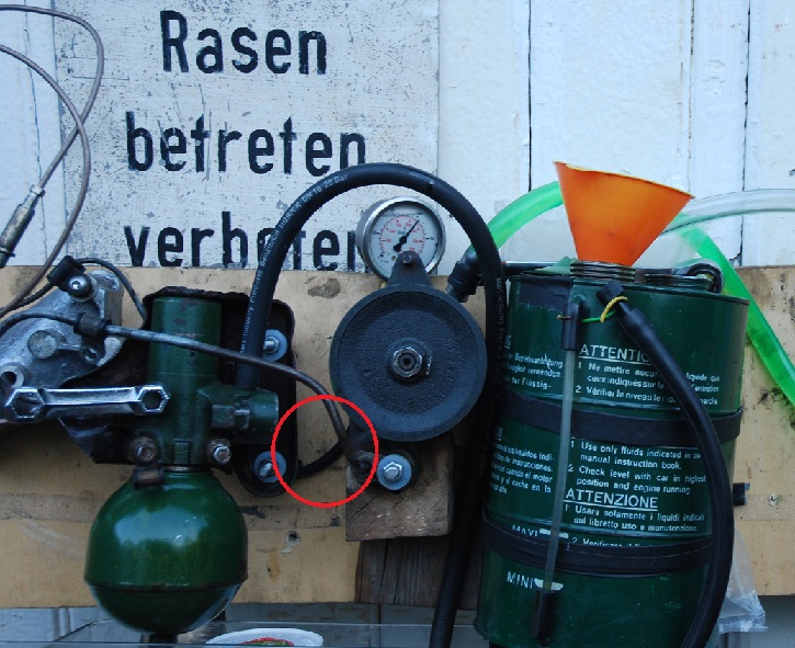

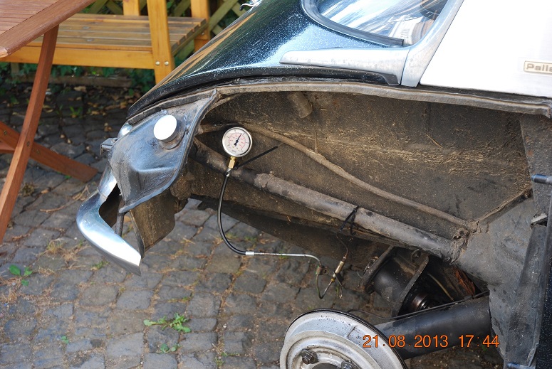

geht prima. Den Übergang habe ich mir bei Hydraulikbetrieb auf eine alte Hydraulikleitung machen lassen habe im Moment keine besseren Fotos. Den "Prüfstand" werde ich noch mit einem Sicherheitsschieber ergänzen, der hat 4 nutzbare Abgänge. da schließe ich dann Druckquelle, Meßgerät und bis zu 2 Verbraucher an, z.B. will ich den Kupplungskorrektor und Radbremszylinder vor Einbau noch auf Dichtigkeit prüfen.
[attachment 9481 0DSC_2096.jpg] [attachment 9482 0DSC_5321.jpg]

es eignen sich sowohl Stuecke von Originalleitungen als auch die bei den Haendlern erhaeltlichen, einfacher zu biegenden Cunifer-Leitungen, letztere dann zum selber boerdeln. Die Manometer schraubt man an entsprechende Fittings, die mit den Leitungen verloetet werden.
Man kann auch flexible Hydraulikleitungen oder Schlaeuche einsetzen, das ist aber durch die Adaptiererei aufwendiger und sicher auch teurer.
