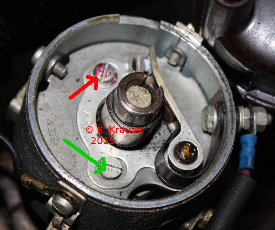

Zur Klarstellung, ich habe tatsächlich noch ein Foto gefunden:Thomas Held hat geschrieben: ???
In Richtung groesserer Kontaktabstand aendert sich der Schliesswinkel zu kleineren Werten und entsprechend umgekehrt. Einen Drehwinkel gibt es da nicht, nur den Kontaktabstand.
[attachment 9560 ubrecher5.jpg]
Mit der Excenter-Schraube mit dem grünen Pfeil ("Drehwinkel") verstelle ich den Unterbrecherabstand und damit den Schliesswinkel.
Die Schraube mit dem roten Pfeil fixiert das Ganze.
Re: Ur-DS Komplett Resto

Das ist ja ziemlich genial (und fuer mich neu).Langhuber hat geschrieben:Zur Klarstellung, ich habe tatsächlich noch ein Foto gefunden:Thomas Held hat geschrieben: ???
Wieso haben die spaeteren Verteiler sowas nicht mehr?
