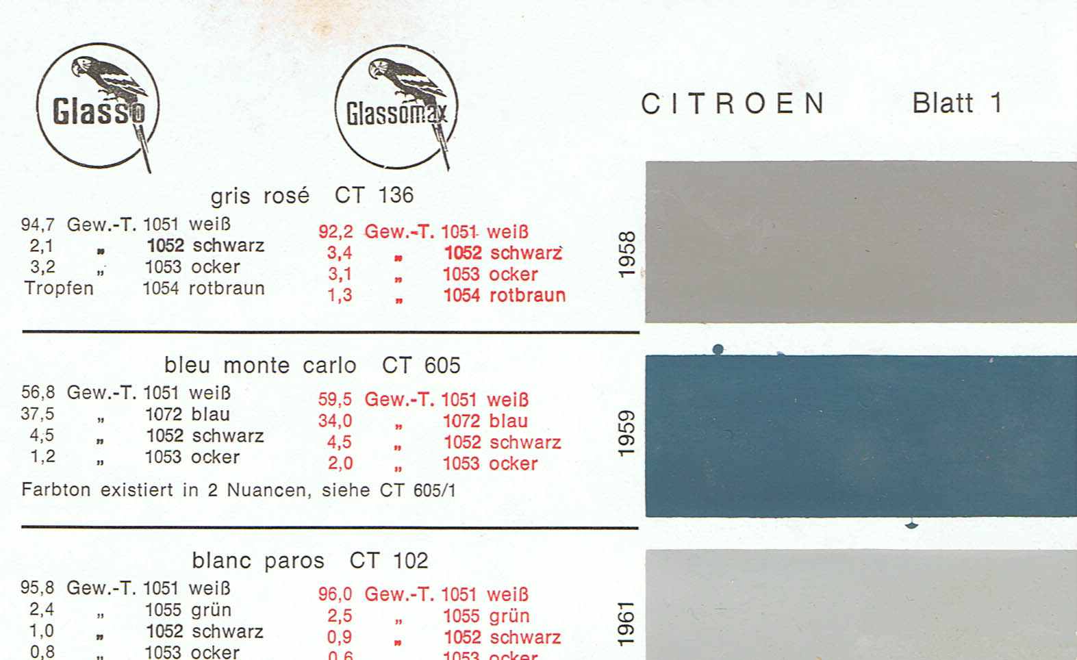

Von Glasurit gibt es eine Tabelle mit Farbcodes (1958-1980), in denen die Zusammensetzten der einzelnen Farbtöne (z.B. 1958 gris rose CT 136 = 94,7 Gew.-T. 1051/weiß, 2,1 Gew.-T. 1052/schwarz, 3,2 Gew.-T- 1053/ocker, Tropfen 1054/rotbraun) für Glasso und Glassomax beschrieben ist. Über Lackarten von Glasso und Glassomax steht dort leider nichts.

[quote="Frank Plate"] es gibt eine weitere DuPont-Liste für Citroën, unterteilt in...
Leider geht aus dieser Liste nicht hervor, um welche Art von Lacken es sich handelt, als Code sind hier nur Nummern angeben. [/quote]
Das werden DuPont "Dulux" Farben sein, die sind Kunstharz.
. Über Lackarten von Glasso und Glassomax steht dort leider nichts.[/quote]
Super Info, Danke!
"Glasso" ist Nitro-Lack, "Glassomax" Kunstharz / Emaille.
Kannst mal gucken, was von beiden `58 verwendet wurde?
Gruß,
Ekki
Frank Plate Verified
Beiträge: 862
Re: Première-DS: Original teilweise in Thermolack?
Hallo Ekki,
beide :-)
[attachment 9414 glasurit.jpg]
Gruß Frank
