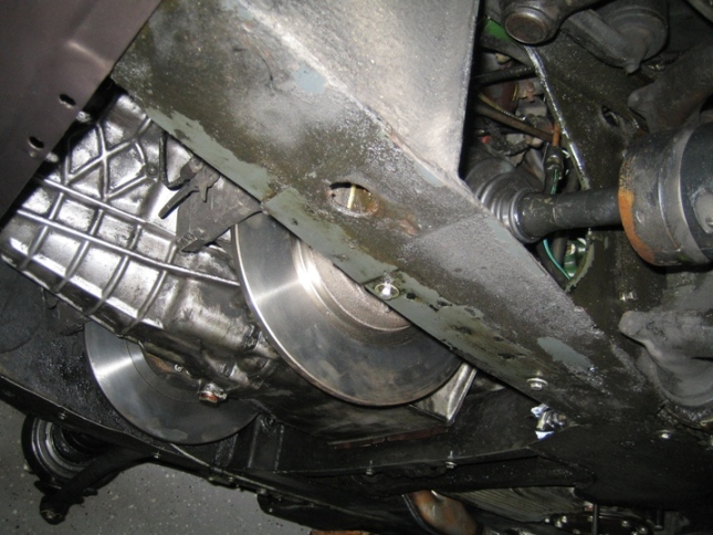

Hallo Freunde der IdeeS,
anbei ein kleiner, in den meisten Fällen sicher sogar unnötiger Tip!
hier - gehört kein Gummistopfen hin! Die normalen Gummistopfen (hinten mit dem Gummikreuz) passen aber perfekt rein! Als ich meinen Wagen das erste mal machte, wusste ich es nicht besser - und es erschien mir eine gute Idee! (zumal ich zwei stopfen über hatte)
Ich bin bestimmt 10 Jahre mit so einem Stopfen im Rahmen rumgefahre - und hatte wohl immer Wasser in dem vorderem Rahmenschuh. Die aktuelle Sanierung ist deshalb nicht ganz günstig ...
Ich glaube nicht, dass das sehr weit hergeholt ist dort einen Stopfen zu versenken .. schaut einfach mal unter eure wagen.
Grüsse
karl

ich hatte diese vermeintlich bei meinem Wagen fehlenden Stopfen nur etwa ein halbes Jahr lang montiert - nachdem der Hohlraum gesandert war. Beim Entfernen zur weiteren Hohlraumbehandlung lief ein halber bis ganzer Liter klares(!) Wasser da raus.
Glueck gehabt und Stopfen nie mehr montiert!

ich vermute, Du meinst diese Öffnung (ca. 25 mm) vorn am Rahmen, richtig?
[attachment 9248 Rahmenlinks.JPG]
Bei mir sind keine Stopfen drauf. Innen sieht man "viel Fett" :-)

Hallo Thorsten,
genau das Loch meint Karl - und da gehoert Fett rein und kein Stopfen drauf! :-)
