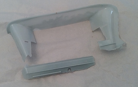

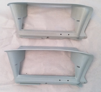

Nach ein paar Monaten Forums-Abstinenz (viel Arbeit leider) habe ich das Hobby wieder aufgenommen. ;-)
Bild<<--- Original und Nachbau
Die Nachfertigung das Tachorahmens kommt gut voran. Oben das Original, unten die Nachfertigung (muss noch poliert werden).
Bild<<--- Noch zu spröde und genau so fragil, wie das Original leider.

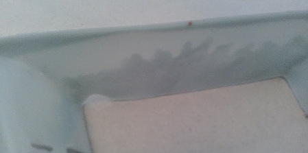

Ganz perfekt ist die Sache aber noch nicht: Der verwendete Kunststoff ist noch etwas zu spröde und die Durchfärbung noch nicht opak genug. Aber ich bin guter Dinge, dass ich das in den nächsten Wochen fertig habe. Den Farbton an sich habe ich eigentlich schon perfekt getroffen.
Bild<<--- Nicht genug Farbe in der Masse.
Auch die Restauration von kaputten Alt-Rahmen ist eigentlich problemlos nun möglich für mich, weil ich die fehlenden Ecken einfach „beigießen“ kann. Der Aufwand ist aber selbstredend sehr hoch von allem.

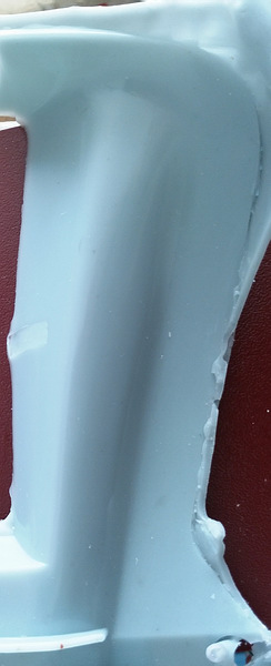

So, die Durchfärbung ist nun gelöst. Schön gleichmäßig und vom Farbton entsprechend den nicht UV-verschossenem Originalfarbton meiner drei Originale.
Probleme gibt es noch mit Gussgraten, wie man dem Foto oben auch entnehmen kann. Ist noch (zu) viel Entgraten notwendig für eine Kleinserie.
