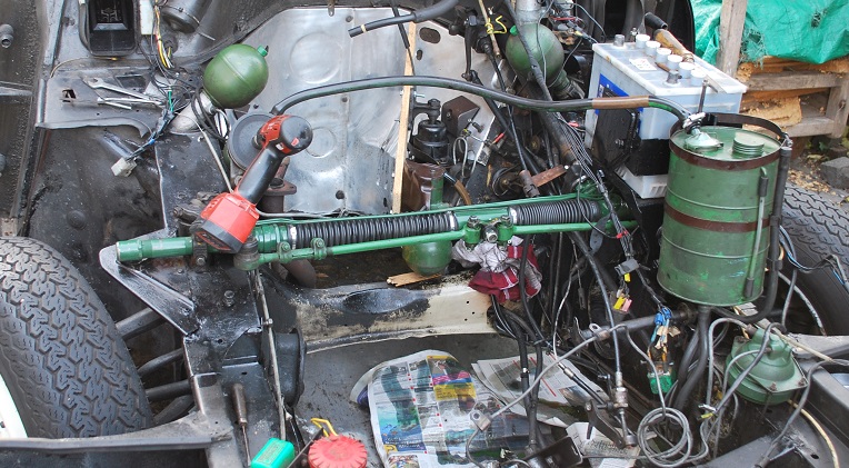

die Hilti SF 121 schafft das (max. Moment 21 Nm):
[attachment 9061 1DSC_0773.JPG]

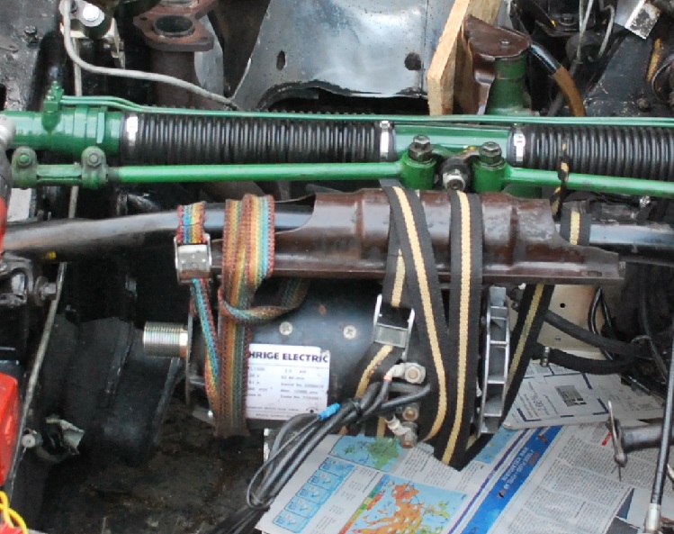

Für Karl:
Der E-Motor hängt schon drin ... (Allerdings nur für Hofrangiererei mit 1,5 kW)

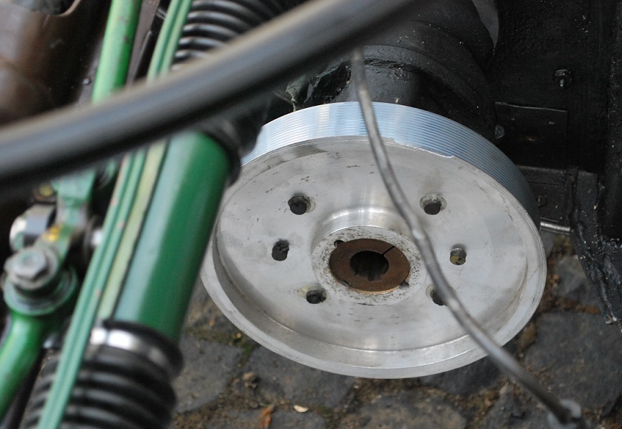

gekoppelt über die Riemenscheibe an die Achswelle:
[attachment 9064 1DSC_0779.jpg]
[attachment 9063 2DSC_0789.jpg]
