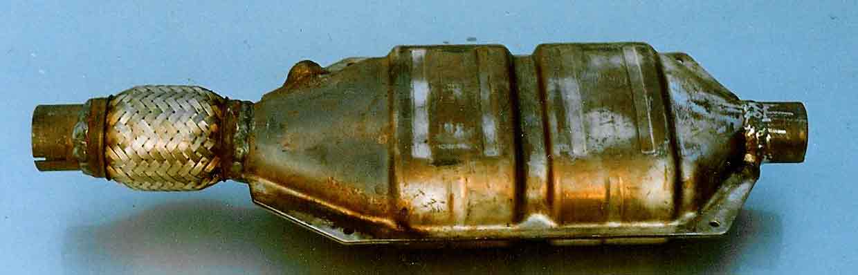

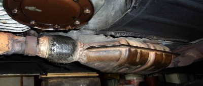

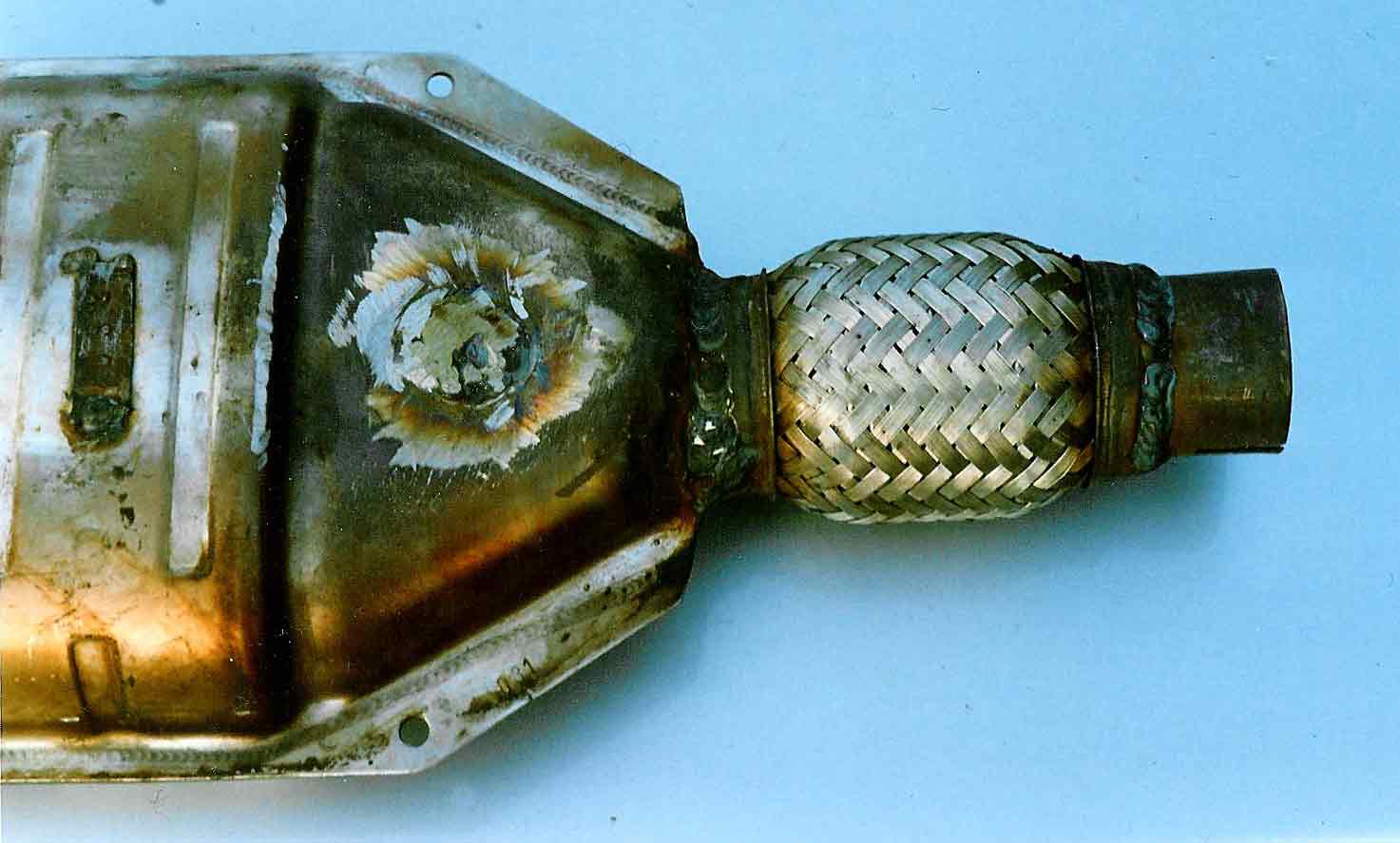

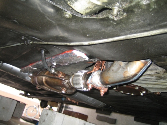

Seit etwa 23 Jahren und 200tkm fahre ich mit dem geregelten "Wurmabgasreinigungssystem", so steht es seit dem auch in meiner Zulassung.
Original hat Herr Wurm eine starre Verbindung zwischen Hosenrohr und Kat vorgesehen und dann ein einfaches Flexrohr zwischen Kat und Schalldämpfer. Das Flexrohr war schnell abgerissen.
Ich habe dann ein stabileres Flexrohr zwischen Hosenrohr und Kat geschweißt, siehe Bilder:
[attachment 9369 Kat-F82B06.jpg]
[attachment 9370 Kat-F82B09.jpg]
So sieht er heute aus:
[attachment 9371 Kat_2001.jpg]
Außerdem habe ich die Prüfschraube und den Gewindering dazu an der Katunterseite entfernt und das Loch zugeschweißt, und die doch sehr eingeschränkte Bodenfreiheit wieder etwas zu vergrößern. Seit dem hält der Kat.

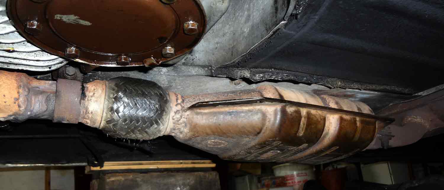

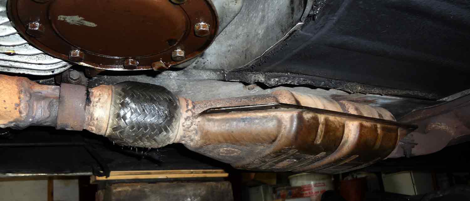

vielen Dank - das macht mir Mut, dass meiner auch lange hält!
Ich habe auch so ein Flex-Stück drin:
[attachment 9373 Kat.JPG]
Ja, ich hatte mit Paul Wurm gesprochen: Es stimmt, dass die Regelung im Leerlauf abschaltet und daher der CO (rund 1,5%) mehr oder weniger den Werten ohne Kat entspricht (irgendwo stand das auch in den Unterlagen).
