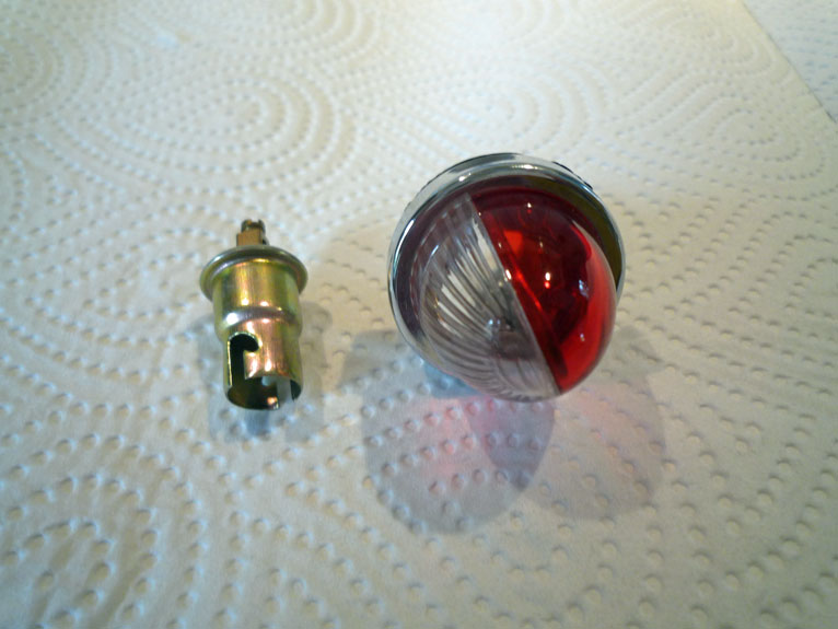

So sieht es NOS aus
[attachment 8676 L1110409w.jpg]

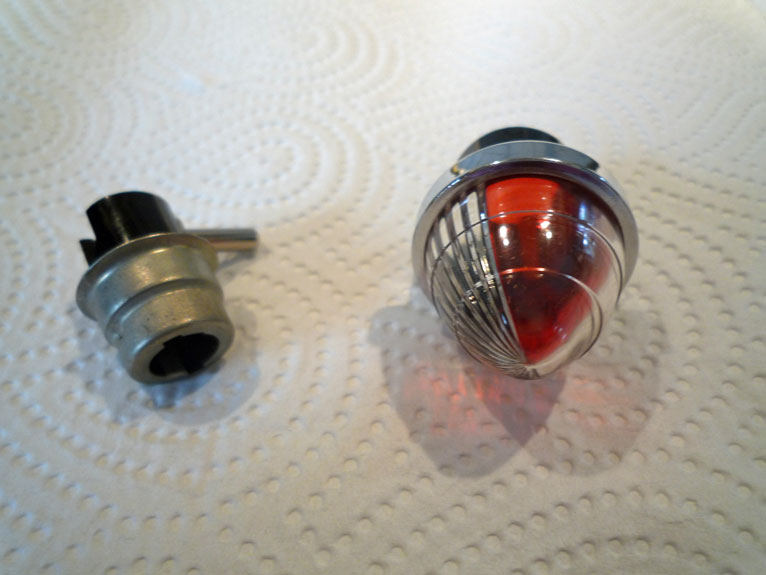

hier eine Nachfertigung aus F, leider ebenfalls seit ca. 10 Jahren vergriffen
[attachment 8677 L1110411w.jpg]
auf bekommt die leider gar nicht (ohne die Chromeinfassung zu zerstören), von daher sind NOS-Teile als Muster für eine Form unbrauchbar.
Gruß, Ralf

Original sind die nicht halb lackiert, sondern ein rotes Inlay eingelegt. Sieht man auf dem oberen Foto von Ralf sehr gut.
Das Inlay auf meinem Foto ist nur verformt.

So, geht nicht gibt es nicht:
Habe die Leuchten zerstörungsfrei aufbekommen…
Jetzt mal alles schön aufpolieren und die Kunststoffteile reproduzieren, dann alles wieder zusammenbauen…
