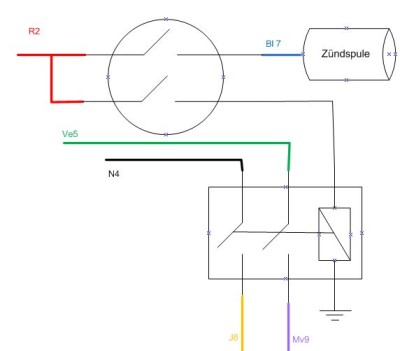

Hallo Hans,
könnte das so aussehen...?
[attachment 8672 SchaltschemaZndung.jpg]
Gruß A.
Beiträge: 3637
Re: Zündschloss Alternative
Hallo Arthur,
wende Dich in solchen Fragen am besten ans kubanische DS-Forum, die haben Erfahrungen mit solchen Umbauten.
Scherz beiseite: Deine Schaltung ist grundsätzlich richtig, aber gegen einen solchen Umbau spricht 1. was Hans gesagt hat, 2. dass das eine üble Bastelei ist, die den Wert und die Zuverlässigkeit Deines Autos nicht steigert, 3. dass Du auf diese Weise keine Diebstahlsicherung mehr hast, was zu Problemen beim TÜV führen kann und 4., wenn Du die Arbeitszeit eines solchen Umbaus rechnest, also einschliesslich Teile besorgen, positionieren, verdrahten, ausprobieren, trial & error, die Beschaffung eines originalen Zündschlosses sicher kostengünstiger ist.

haben natürlich alle recht. Ballistol wirkt bei alten Schlössern und Kontakten i.d.R. Wunder.
Bei der Relaislösung ist die Qualität des Schlosses, bzw. seiner Kontakte fast egal, weil nur der Relaisstrom fließt.
Wenn Du die Verbraucher noch etwas entkoppeln willst, kannst Du natürlich auch mehrere Relais schalten, dann ist die Gefahr nicht so groß, daß Heckheizung und Wischermotor die Kontakte verschleißen ...
Bei Ausfall eines Relais liegt dann nicht alles brach.
