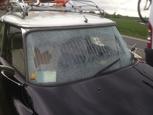

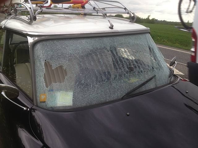

Schön mit Tempo 140 auf der Autobahn,
auf einmal macht es PAAAM und die Scheibe
sieht so aus:

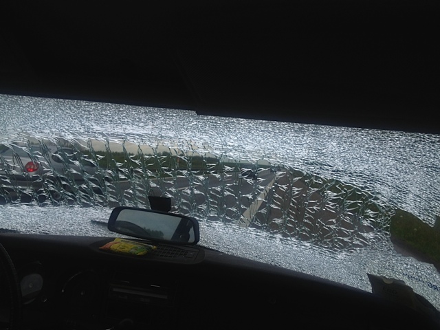

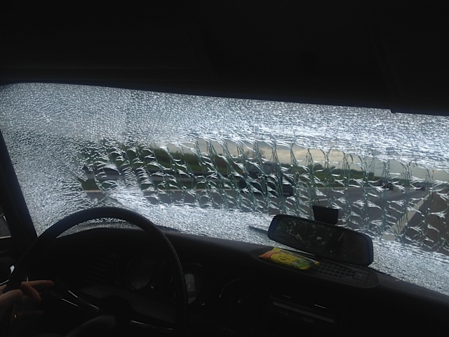

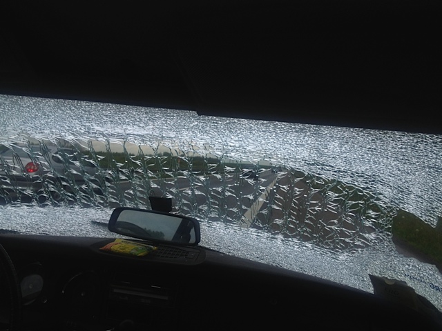

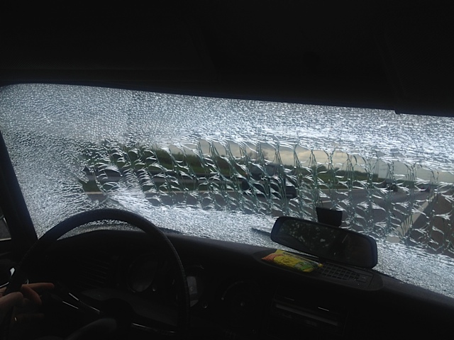

[attachment 8456 innenlinks.jpg]
[attachment 8457 innenrechts.jpg]
Wir sind über nix drüber gefahren, auch kein Steinschlag
oder Gegenstand reinfliegender Weise entgegengekommen.
Die Scheibe hatte soweit erkennbar keinerlei Risse.

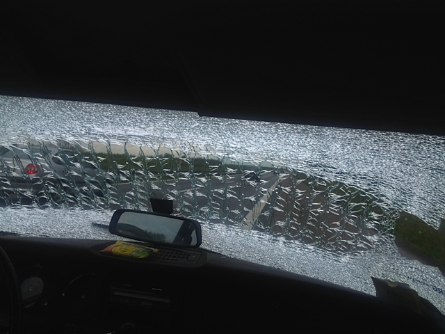

Wie man erkennen kann sehr gleichmässiges Sprungbild
rein optisch. Links und rechts sofort die beiden Löcher.

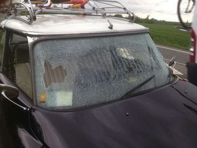

[attachment 8458 vonaussen.jpg]

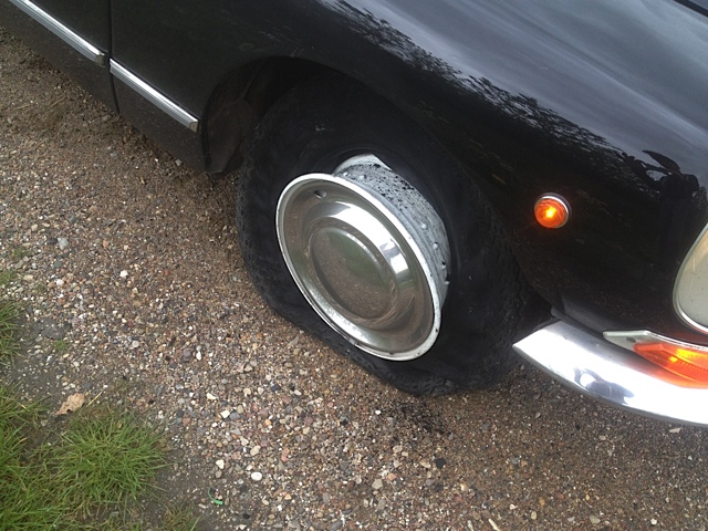

Entweder Verkettung von Umständen/Schicksal oder die
Ursache: Nach ca. 30-40 Sekunden weiterfahrt zur nächsten
Autobahnausfahrt auf dem Standstreifen (immer noch mit ca. 80 km/h)
haben wir bemerkt, dass vorne rechts der Reifen kaputt war.
Allerdings ist dieser nicht zerfetzt/geplatzt und wir sind auf dem
Standstreifen noch leider über irgendwas liegengebliebenes drüber-
gefahren, sodass nicht auszuschliessen ist, dass der Platten daher kam.
WTF? Wie kann denn das sein?

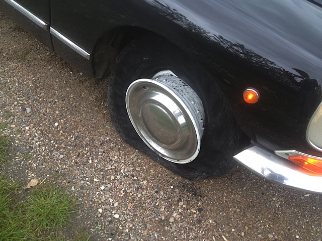

Die Vermutung war, dass durch das Reifen kaputt sein
sich das Chassis kurz verzogen hat und so die Scheibe
zerdrückt hat.
Aber da sowohl der Reifen "eigentlich" noch heile ist
ausser vom Abfahren von der Felge
[attachment 8459 reifen.jpg]
und wir jetzt keinerlei Wagen wackeln oder sonstige
Ungewöhnlichkeiten registriert haben, haben wir diese
Möglichkeit verworfen.
Sind rundum komplett neue, na ok mittlerweile knapp
3 Jahre alte Reifen dran. Also nix poröses. Werde jetzt,
wo ich wieder zuhause bin, sie nochmal genauer untersuchen,
konnte aber auch keinen Riss feststellen.

Druck auf den Rahmen durch zu festes dran ziehen des Dachgepäckträgers?
Langhuber Verified
Beiträge: 1614
Re: Frontscheibe während der Fahrt kaputt
Ich kann mir nicht vorstellen dass die grazile Dachkontruktion, insbesondere die A- und die B-Säule eine Kraft auf die Frontscheibe ausüben könnte, die ausreicht, die Scheibe zu zerstören. Insbesondere, wenn der Dachgepäckträger wie es nach dem Bild scheint, an der B-Säule ansetzt. Oder hast Du einen Motorblock transportiert, der bei einer scharfen Bremsung nach vorne auf den oberen Fensterrahmen gekippt ist?
Ich würde eher einen Steinschlag vermuten, oder einen Vorschaden, den Du noch nicht bemerkt hattest. Ich habe auch "irgendwann" einen kleinen Einschlagkrater auf meiner Frontscheibe entdeckt, der "plötzlich" da war.

ne. das war nur ein kleines rotes kinderrollerding drauf ;-)
steinschlag hab ich ja auch sofort gedacht, aber dafür fand ich das scherbenmuster
zu spiegelbildlich. hätte bei nem steinschlag vermutet, dass zb die einschlagseite
mehr kaputt ist (oder anders).
komisch jedenfalls.
