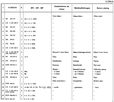

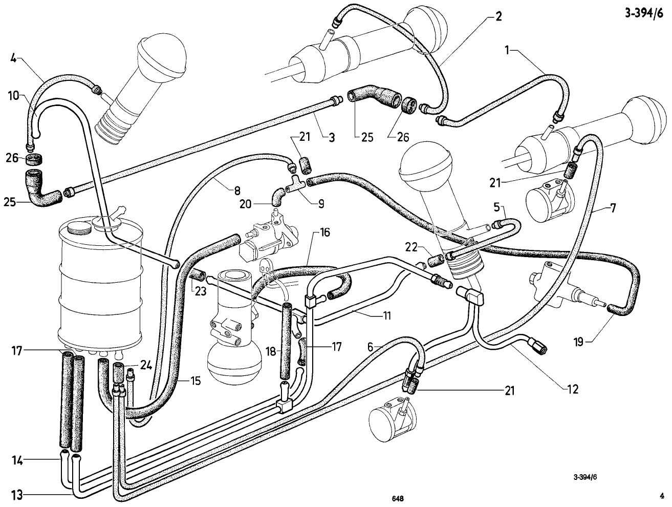

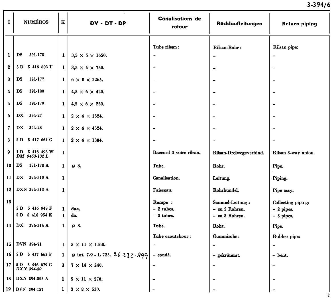

Anbei ein Bild aus dem Ersatzteilkatalog, Citroën 648, die Gummikombination aus 25 und 26 sitzt unmittelbar am rechten Schweller, da stecken die beiden PA-Rohre drinnen.
[attachment 8436 Rcklaufleitungen648Bild.JPG] [attachment 8437 Rcklaufleitungen648Text.JPG]

Ah. Jetzt habe ich auch endlich mal verstanden, wie das mit den Rücklaufleitungen funktioniert. Vielen Dank für die beiden Bilder. Teil 25 und 26 sind des Rätsels Lösung. Und in der Teileliste stehen sogar die Maße... Allerdings bietet keiner der Händler die Leitung in 3,5 x 5 an, sondern nur 3 x 5. Ob das einen Unterschied macht? Auf jeden Fall wird nicht geflickt, sondern gleich getauscht.
