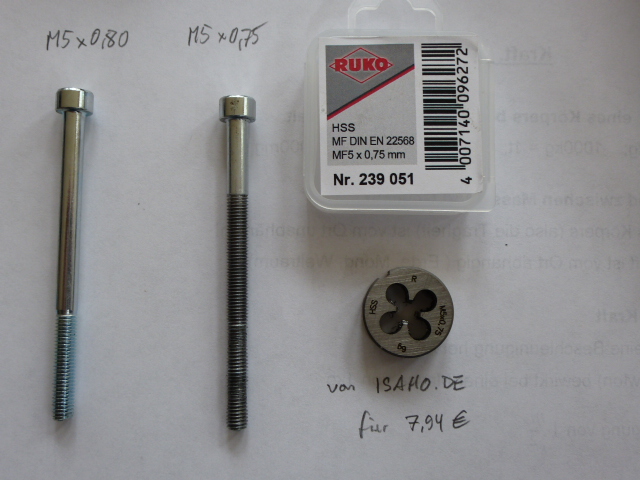

ich habe jetzt endlich ein Schneideisen m5x0,75 bekommen. Als Rohling habe ich eine lange m5x0,80 Schraube mit Teilgewinde verwendet und weiter geschnitten.

Beiträge: 3640
Been thanked: 6 times
Re: Kupplungskorrektor
Hallo Pit,
Deine ID ist genial. Ich habe schon lange so ein Schneideisen, um die originalen Schrauben notfalls nachzuschneiden. Dass es Schaftschrauben in M5 gibt, wusste ich aber bis heute nicht. Man muss nur drauf kommen!
Bernhard(Süd) Verified
Beiträge: 1308
Hallo Pit,
Danke für den Super-Tip !
Das Gewinde M 5 x 0,75 entspricht (wenn ich`s jetzt nicht verwechsle) einer französischen Feingewinde-Norm aus der Vorkriegszeit.
Metrisch ja, aber mittlerweile recht selten...
Grüsse:
Bernhard
Beiträge: 5135
Has thanked: 17 times
Hallo Bernhard,
so superfein ist das Gewinde aber nicht, die entsprechende M5-ISO-Gewindesteigung ist 0,8 mm pro Umlauf gegenueber den 0,75 der alten DS-M5er...
