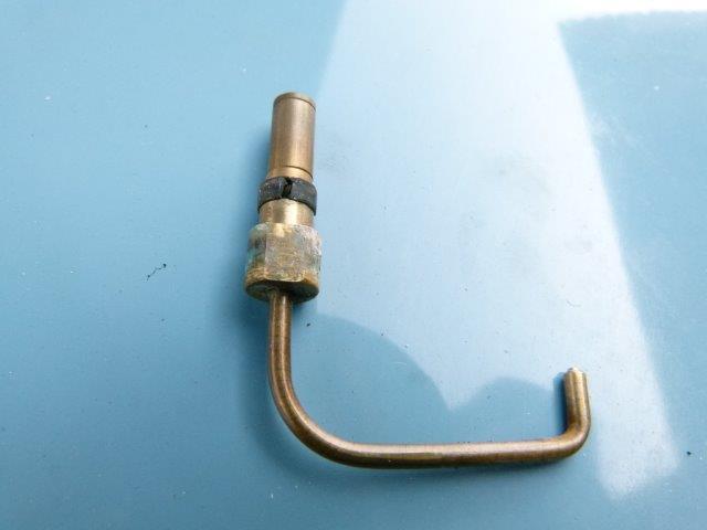

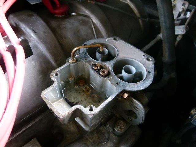

ich müsste schon wieder mal euren Wissensschatz anzapfen...
An meinem Solex-Vergaser (vermutlich) 28/36 SFIF (D Super '72) hat sich leider der O-Ring des Beschleunigerröhrchens verabschiedet.
[attachment 8312 P1050321.jpg] [attachment 8313 P1050317.jpg]
Ich bin mir nicht sicher ob dieser Ring mal rund war oder ob er ein D-Profil hat. Ich habe mir bereits einen Dichtsatz kommen lassen, da war dieser Ring allerdings nicht dabei. Ich würde mir das Teil gerne irgendo im Netz bestellen kenne aber die Maße nicht (ich würde schätzen 1,5x3,5x6,5).
In den ET-Katalogen und Leitfäden finde ich keine detaillierten Angaben zu Vergasereinzelteilen.
Wo kann ich denn solche Informationen herbekommen?
Vielen Dank im Voraus
Dominik

Re: Beschaffung O-Ringe
um den O-Ring für mein Beschleunigerröhrchen zu bekommen habe ich zunäscht bei Ruddies in Berlin angefragt, hatte dort aber leider keinen Erfolg. Ich habe dann zufällig die Fa. GuK in Berlin im Internet gefunden. Auf der Webseite kann man neben Dichtungen auch andere Produkte finden, die irgendwann mal interessant sein könnten. www.guk-berlin.de
Dort war man offen für Oldtimer-und hat mir den gewünschten O-Ring umsonst per Post (ich hatte einen Freiumschlag geschickt) zugesendet.
Dominik
