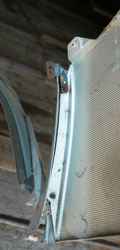

Hi Leute.
Habe keine Ahnung mehr wie ich die Blinkertrompete abgeschraubt, bzw. wieder dran bekomme. Das Dach ist aufgesetzt und befestigt, jetzt gehts an den Rest.
Vinylstoff ist verklebt, der Dachhimmel aufgezogen.
Ich habe beide Befestigungslaschen neu, aber es erschließt sich mir nicht wo ich die dran schrauben muss. 24 Monate Arbeit zollen seinen Tribut.
Hat jemand mal ne Skizze oder besser ein Foto wo das dran kommt?
Thanks

Das schmale Ende wird in der Dachumrandungsleiste eingehängt, am dicken Ende gibt es innenliegend eine Verschraubung. lg

Hi Hannes. Das habe ich wohl gesehen. Aber wo kommt die käfigmutter dran?

hilft Dir das vielleicht?
[attachment 7729 20130903_021_800x800_200KB.jpg]

Bingo. Genau das habe ich gesucht.
