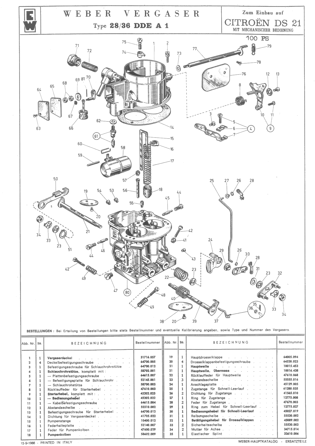

Re: Vergaser zieht Falschluft - wie abbauen
die sind von der seite zugänglich, da musst du nix vorher abschrauben.
hier:
http://www.citroen-ds-id.com/ds/images/ ... 1_(p1).gif
nr. 44/45/46
ausschrauben, reinigen...weiterschauen
grüße
thomas
hier:
nr. 44/45/46
grüße
thomas
