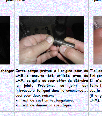

Re: Prüfbank Fenwick 2290-T
Hallo Ingo,
der Pumpenkolben hat noch eine Dichtung.
Hier ein Print Screen von der HD19.net- Seite:
[attachment 8651 Kolben.png]
