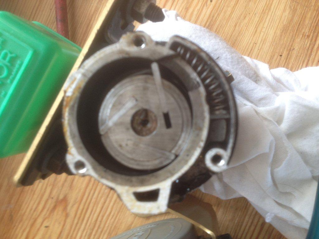

ich habe gerade meine Hupen und Fanfaren restauriert und abschließend Vaselineöl in die (Fanfaren-)"Tankklappe" (Foto, ungefähr bei "halb drei") gefüllt. Dies kam aber beim Einfüllen SOFORT wieder raus (aus dem Auslauf, Foto, ungefähr bei "halb fünf"). Nun habe ich den Deckel oben abgenommen:
Ich verstehe nicht, wie das Öl überhaupt in die Luftschaufelkammer gelangen können soll: Die Schwelle zur Kammer (Foto, ungefähr bei "halb zwei") ist höher als die Schwelle, die sich in Richtung Überlauf befindet (Foto, bei "drei Uhr") .. somit kommt doch NIE Öl (über den Einfüllstutzen) dorthin, wo es hin soll .. !? Und ergänzend: Wozu ist die Feder (die ich nur mal testweise zwischen "ein" und "drei Uhr" gestaucht habe, sich aber gemäß tomsails und anderer Bilder wohl zwischen "eins" und "vier" ausbreiten soll ...
