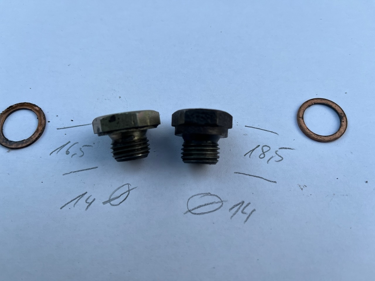

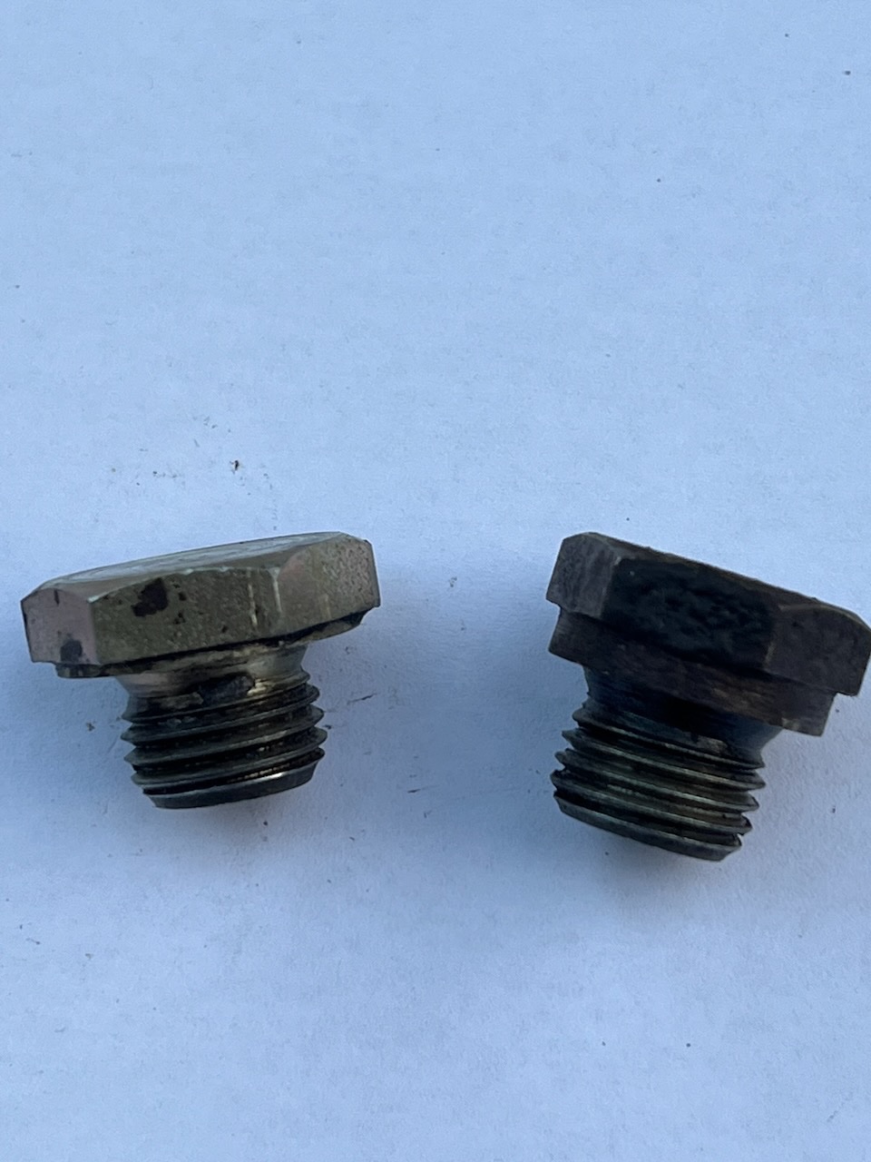

Bei tausenden von Teilen kann man schon mal vergessen, wo die her sind oder wo die wieder hinkommen sollen....
Nun habe ich 2 Stopfen / Ablassschrauben hier liegen und weiß nicht, wo die wieder rein sollen. Im Motor sind zumindest von außen alle "Löcher" gestopft. Temperaturfühler im Kopf, Kühlwasserablass am Motorblock, Temperaturfühler an der Wasserpumpe und Ölablass an der Wanne.
Im Getriebe sind auch alle Schrauben an ihrem Platz, das habe ich auch nicht nicht angefangen zu überholen.
Hat jemand Ideen?
Die Gewindelänge ist jeweils 10mm.
Wo kommen diese Stopfen hin???

Update....
Nach unendlich vielen Bildern im Internet habe ich zumindest den Platz für die linke Schraube gefunden. Die gehört unterhalb des Verteilerantriebes hinter der Schwungscheibe.....
Jetzt muss ich "nur noch" den Platz für rechte Schraube finden.

Hallo Volker,
das ist dann wohl der vordere Stopfen für den Ölkanal gewesen. Dann könnte der andere Stopfen doch das hintere Pendant sein und unter den Steuerdeckel kommen?
Grüsse, Robert
Grüsse, Robert

Moin zusammen
Ich bin fündig geworden. Das gesuchte Loch befand sich hinterm Motorträger.
Da das Loch mit der Öffnung nach unten zeigt, konnte man das im Stehen gar nicht so schnell finden.
Ende gut alles gut. Nicht mehr lange und der Motor wird hoffentlich nach 10 Jahren wieder laufen.....
