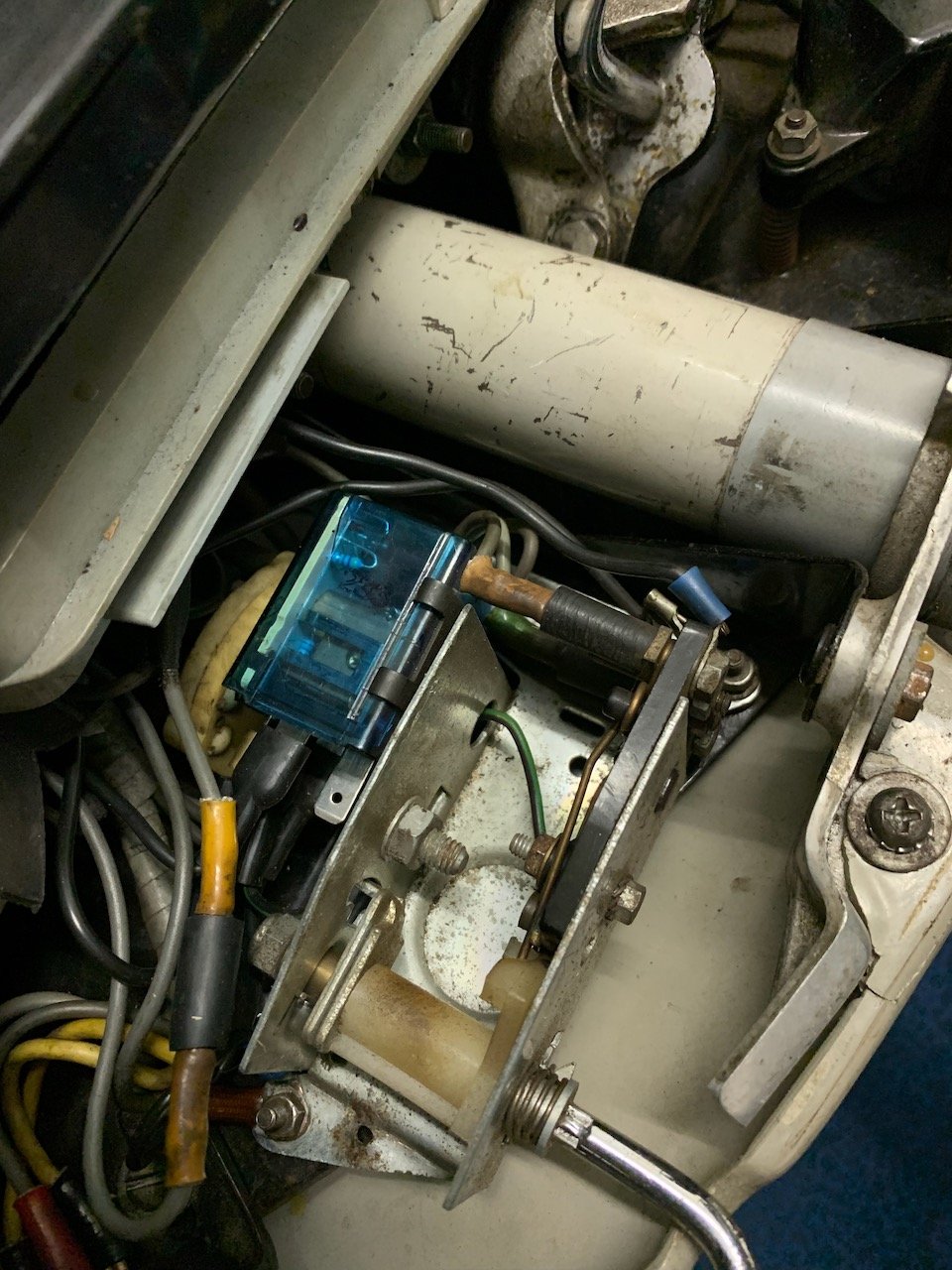

Beiträge: 3648
Re: Blinkerausfall
Hier ein Bild, wie ich es gelöst habe. Das Relais hatte eine beigepackte Halteklammer, die perfekt an die Bohumg passte, mit der zuvor das interne Relais befestigt war.
Michael 1964
Beiträge: 27
Registriert: So 9. Mai 2021, 20:03
Re: Blinkerausfall
Beitrag von Michael 1964 »
Um es mal mit Hans Rosenthal auszudrücken..... das war spitze... Robert.Vielen Dank für das gelungende Foto.Gibt es für die Verkabelung einen Anschlussplan ? Oder ist es dann selbstklärend.
