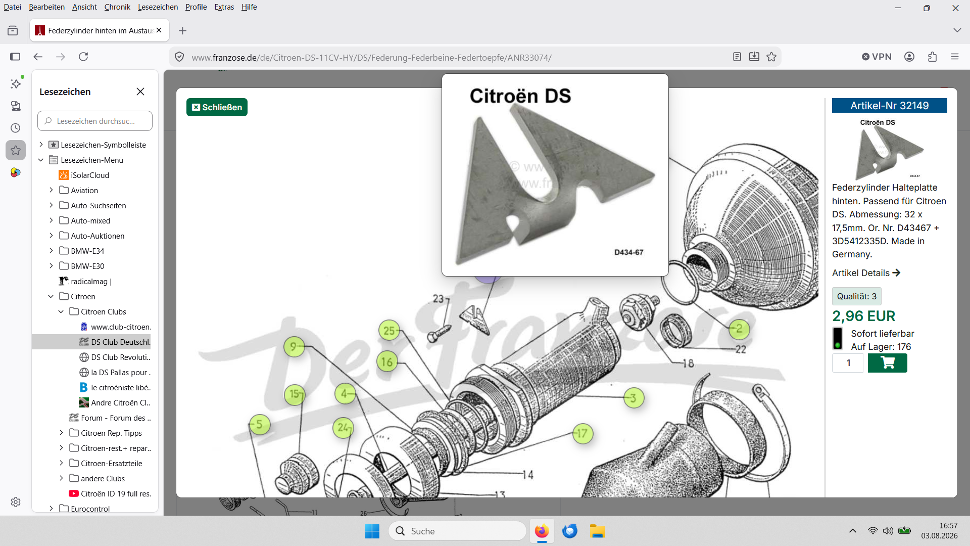

Guten Tag, habe eine Frage zum o.a. Thema.
Ich habe heute festgestellt, dass der besagte Federcylinder in seiner Halterung keinerlei Halt hat, verbunden mit
entsprechendem Geräusch. Will heißen er schlackert richtig laut vor sich hin.
Jetzt habe ich u. a. beim Franzosen eine sogenannte Halterplatte gefunden, diese ist auch im Teilekatalog von Citroën
aufgeführt, allerdings für mich unklar, wohin sie gehört.
Ich wäre sehr dankbar, wenn mir das jemand sagen könnte, am besten mit Foto.
Anbei ein screen-shut betreffend das Teil Grüße aus dem warmen Breisgau
Jürgen

Re: Federcylinder hinten rechts
Die wird rückseitig vom Zylinder eingebaut, mit einer M5 im Schlitz am Auto festgeschraubt, und drückt mit der flachen Seite gegen den Zylinder.
- Beiträge: 5195
- Has thanked: 53 times
- Been thanked: 9 times
Dass der Zylinder im drucklosen Zusatnd "lose" ist, ist aber normal. Mit Druck beaufschlagt stuetzt sich der Zylinder mit seinem Kragen am Chassis ab. Die dreieckige Halteplatte verhindert, dass sich der Zylinder im drucklosen Zustand verdreht (mitdreht), wenn eine Federkugel auf - oder abgeschraubt wird.

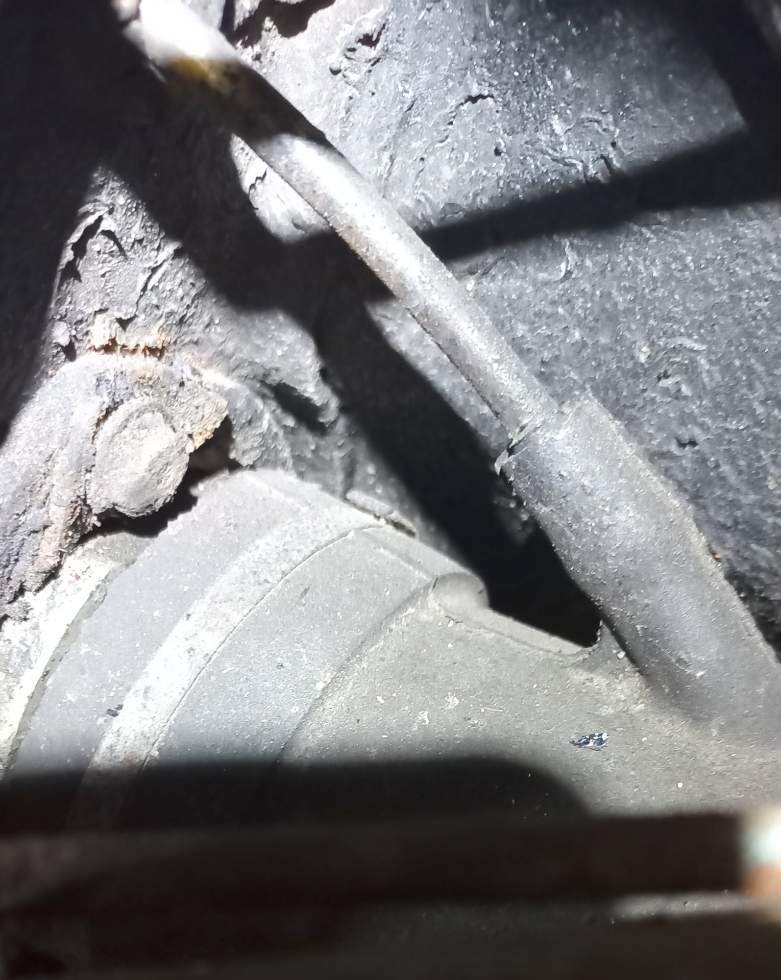

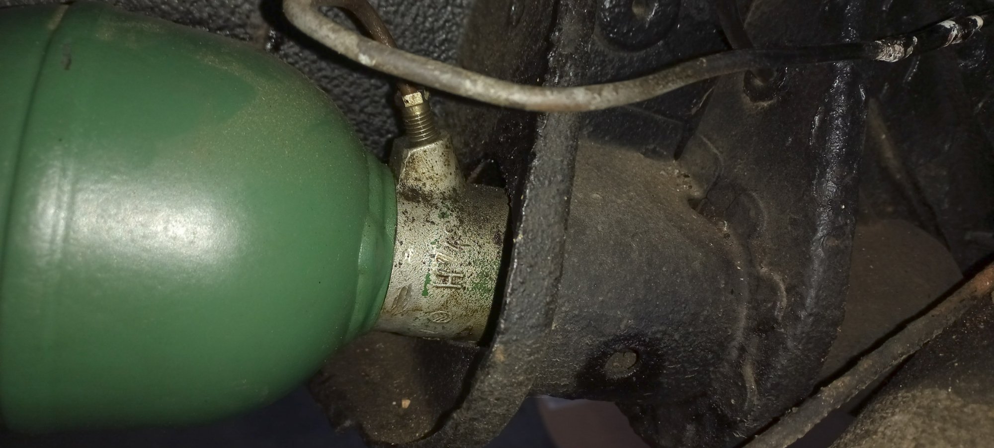

Guten Abend,
wie angekündigt, hier meine Erkenntnisse von heute.
Wie Tom und Carsten schon geschrieben haben: das Ding lässt sich ohne Druck
stark bewegen. Mit Druck sitzt der Zylinder bombenfest. Die Haltebleche sind auf beiden
Seiten vorhanden. Bin heute, nach 32 Jahren DS, etwas schlauer geworden.
Hänge noch ein Kurzvideo und Fotos an, vielleicht ist es für jemanden mal hilfreich.

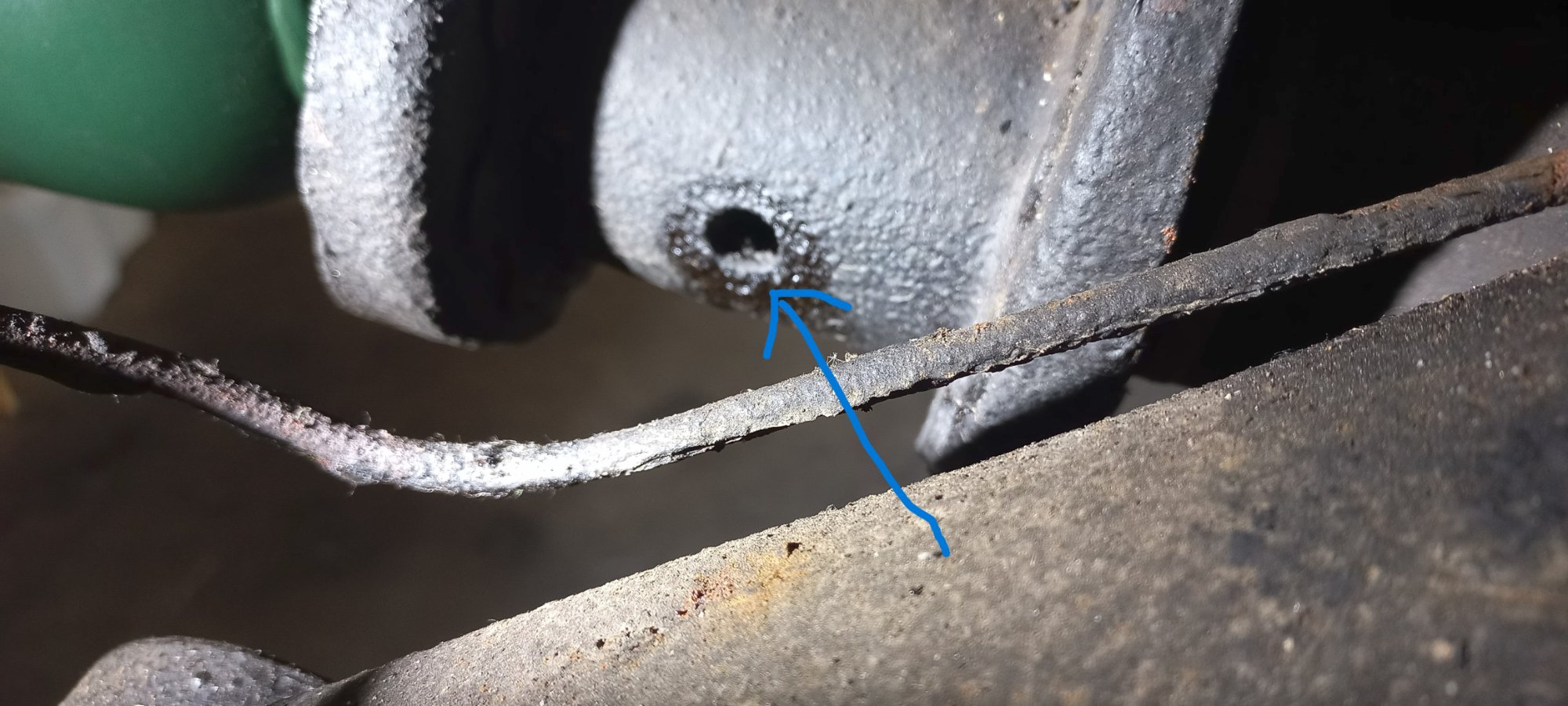

Trotzdem noch eine Frage: hat das Loch (blauer Pfeil) irgend eine Funktion?
Danke nochmals und einen schönen Abend noch
Jürgen

Moin Jürgen,
das Loch in der Aufnahme / Halterung für den Federzylinder ist vielleicht dazu gedacht, dass Spritzwasser ablaufen kann, aber eigentlich schlecht platziert, weil nicht an der tiefsten Stelle. Es könnte durchaus auch größer sein, damit man den Schmutz besser aus dem dahinter liegenden Hohlraum bekommt.
Aber die Autos wurden - wie allgemein bekannt - ja nicht auf Haltbarkeit konstruiert und da auch nicht soviel für die Rostvorsorge getan wurde, gammeln sie eben in den schlecht zugänglichen Bereichen gerne durch.
Hätte ich das Geld, würde ich eine DS komplett aus Edelstahl oder Aluminium bauen lassen, dann wäre in dieser Hinsicht für längere Zeit Ruhe!

Übrigens ist in dem 3. Bild links das besagte Halteblech für den Federzylinder.
