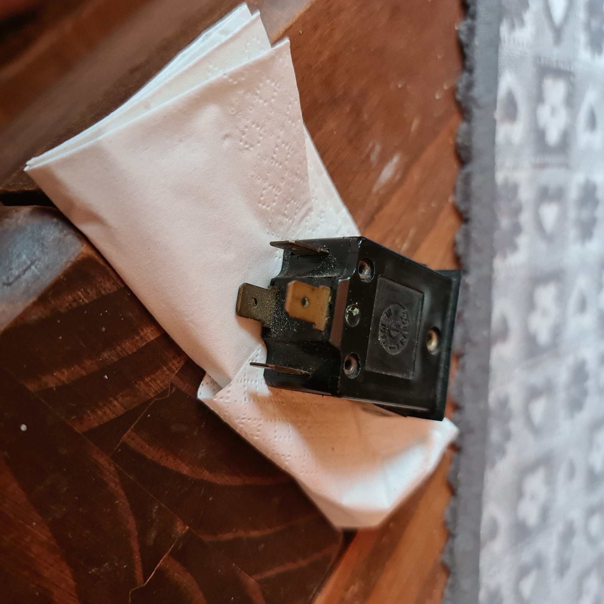

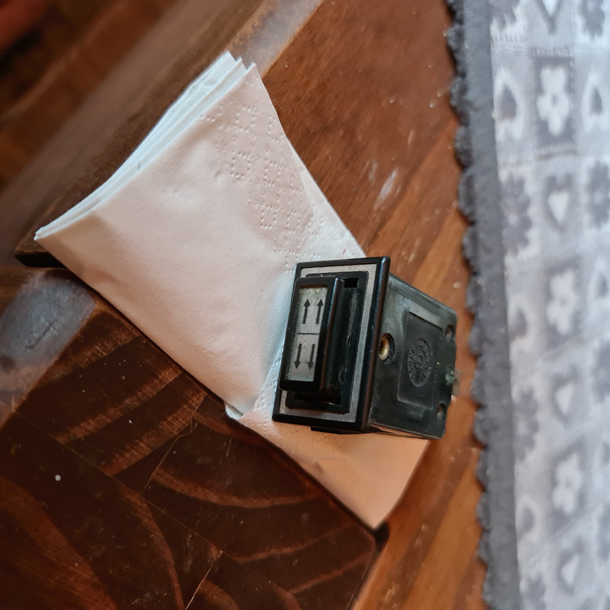

Moin, habe eine Frage zum Warnblinkschalter. Im Moment ist der Hella Warnblinkschalter verbaut (siehe Foto1). Ich möchte zurückrüsten auf den Originalschalter (bild2). Es ist ja wohl Vorschrift das ein Rotes Kontrolllicht da sein muss. Wie habt Ihr das gelöst? Gruß

Hier die Bilder

Der von mir gezeigte Schalter ist wohl ein Taster

kb hat geschrieben: Mi 29. Jul 2026, 06:24 Der von mir gezeigte Schalter ist wohl ein Taster
Nein, das ist ein Wippenschalter. In beide Wipp-Richtungen gedrueckt schaltet man jeweils das Warnblinklicht ein.
Ob diese Art des Schalters urspruenglich daher ruehrt, dass man die schwarzen Hitzdraht-Relais fuer rechts/links-Blinker damit auf vorne/hinten-(Warn-)Blinker umschalten konnte?
Mit den Relais im zylindrischen Alubecher benoetigt man kein zuszetzliches Relais fuers Warnblinken. In den technischen Mitteilungen ist die Nachruestung beschrieben.
