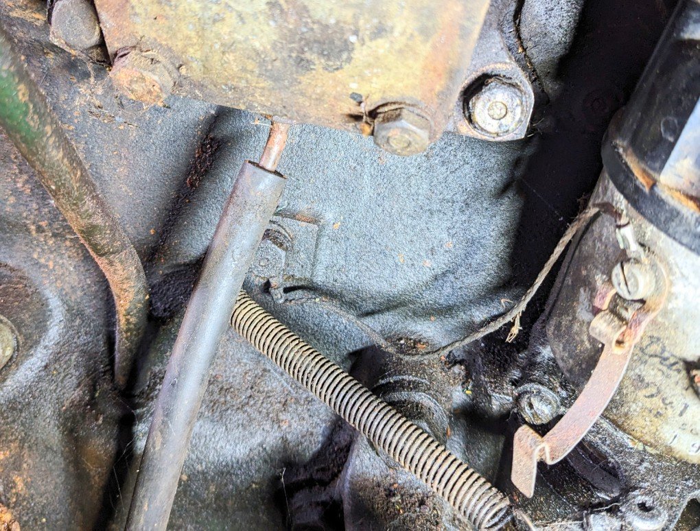

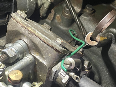

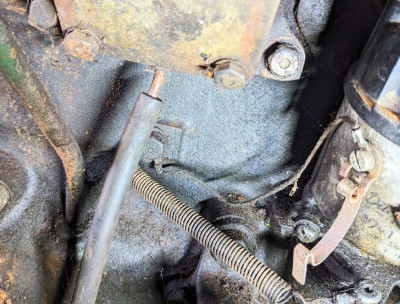

Hallo Leute,
beim Wechsel der Ventildeckeldichtung ist mir ein herrenloses Massekabel, bzw. Käbelchen, aufgefallen. Das feste Ende ist am Motorblock angeschraubt, das lose Ende hat eine sehr kleine Ringöse, das Kabel ist etwa 15 cm lang.
Wo gehört das hin?
Das lose Ende:
das feste Ende:
Gruß, Stefan

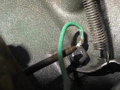

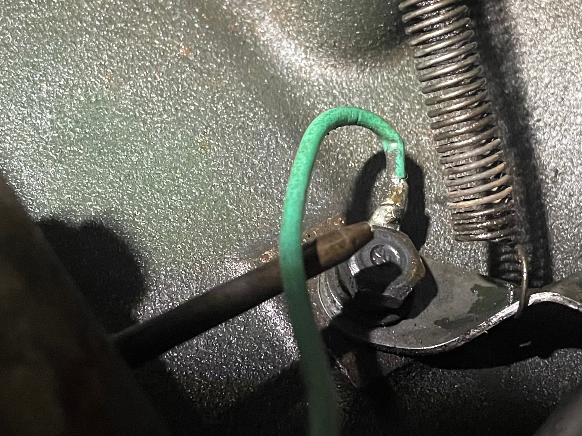

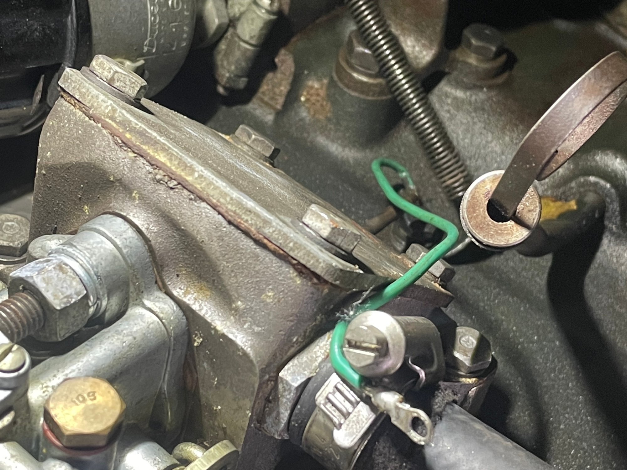

Hallo Stefan,
das gehört zum Verteiler, die "natürliche" Masse mit der manuellen Zündverstellung ist nicht zuverlässig. In dem Bild siehst du die originale Version "dans son Juis".
