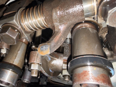

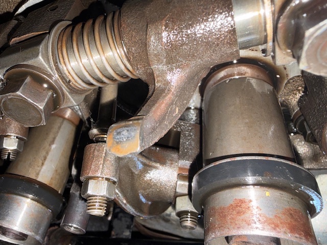

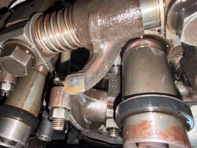

Ich habe noch einmal die Schraube und Mutter kontrolliert, auch das Gewinde im Kipphebel ist ok.
So sieht die Auflagefläche von Hebel aus. Für mich scheint das ok zu sein.
