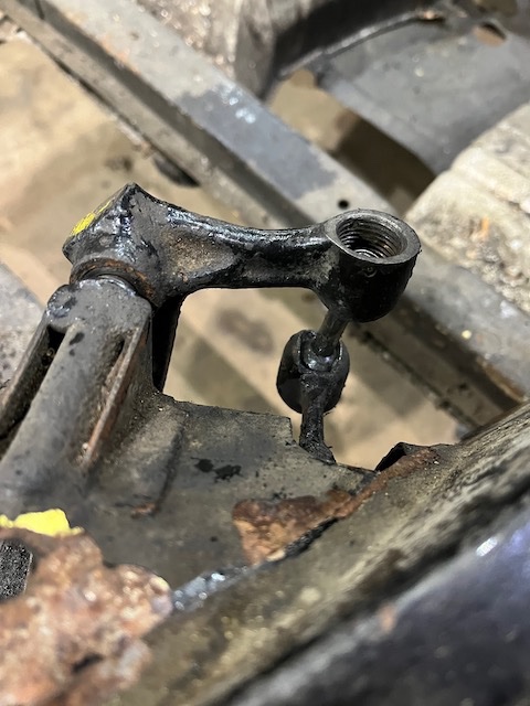

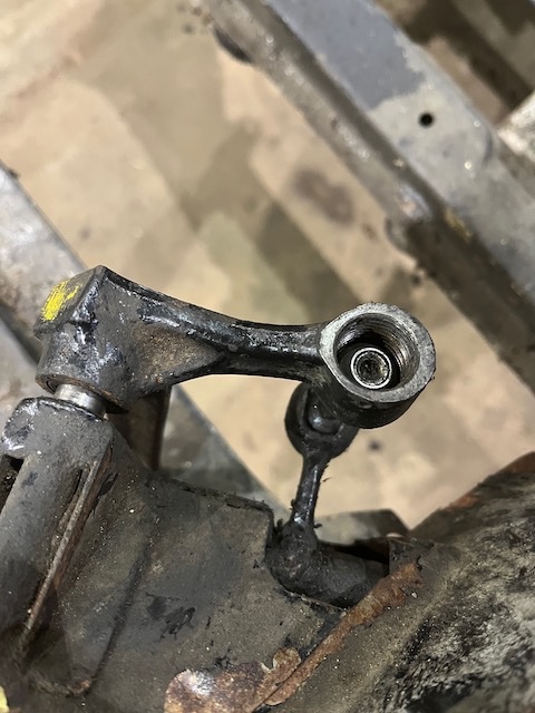

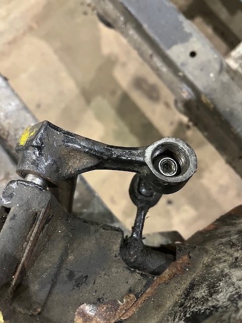

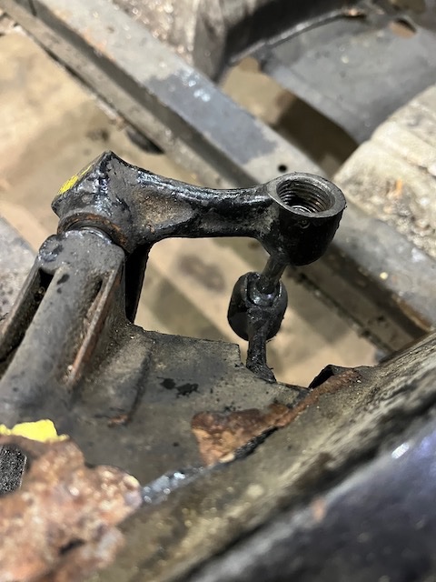

Ich habe gestern versucht, dass Schaltgestänge bei meinem D Super 5 zu demontieren.
Gescheitert bin ich am Gelenk, siehe nachstehende Bilder:
Es sieht so aus, dass die obere Kugel auf dem Stift von der unteren Kugel sitzt.
Zur Fixierung der oberen Kugel wurde das Ende des Stiftes wohl gespreizt.
Hat jemand schon mal dieses Gelenk getrennt/demontiert?

Ich möchte kurz das Ergebnis liefern. Die obere Kugel ist tatsächlich auf den Schaft mit der unteren Kugel geschraubt. Nachdem ich das gespreizte Gewinde aufgebohrt hatte, konnte ich die obere Kugel losdrehen. Beim Zusammenbau werde ich einfach einen Schweißpunkt setzen.
