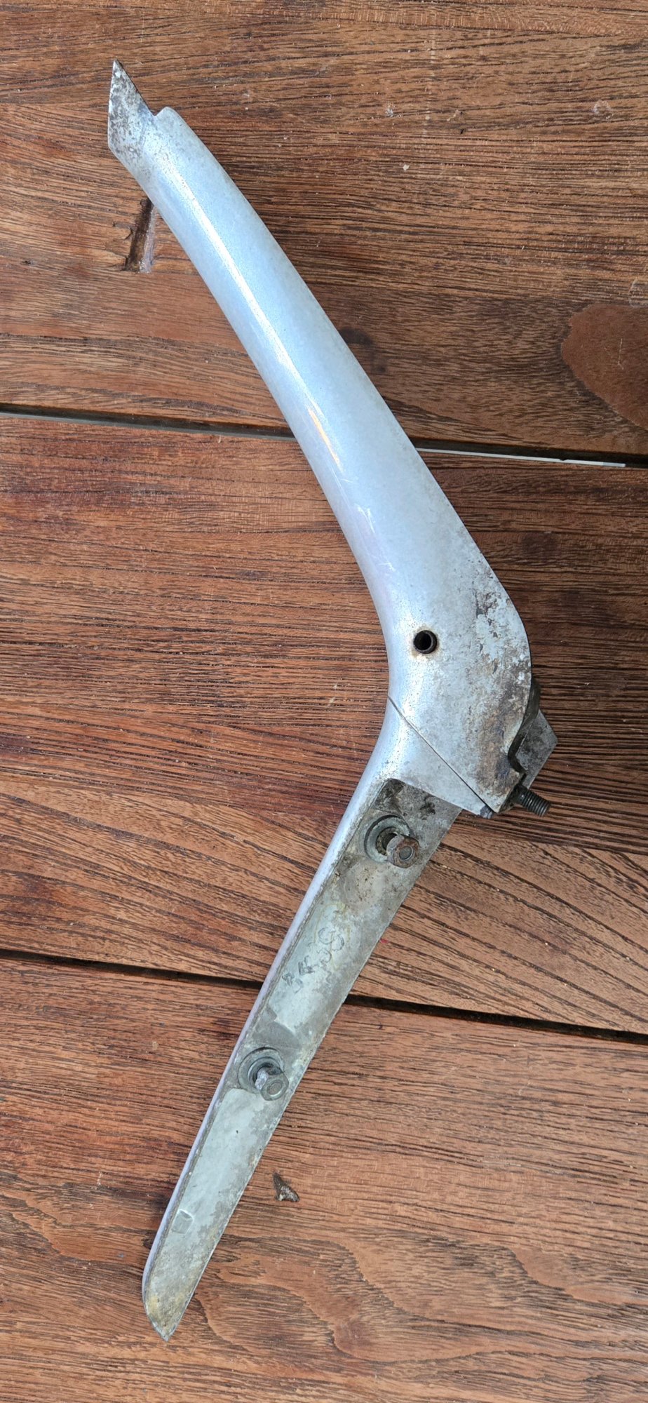

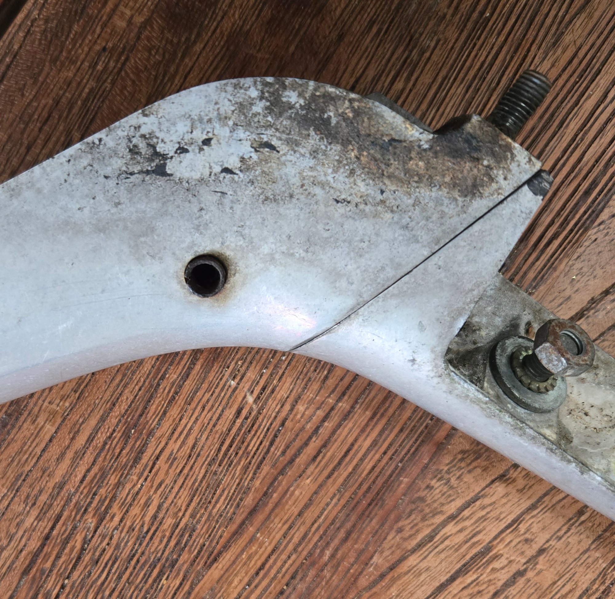

beim Scharnier hinten links sind die Muttern/Schrauben zur C-Säule hin abgeroster/abgerissen.
Hat jemand ein Scharnier abzugeben?
Ist für ID 19 MJ 1967.
Rest gern per PN.
Danke vorab!

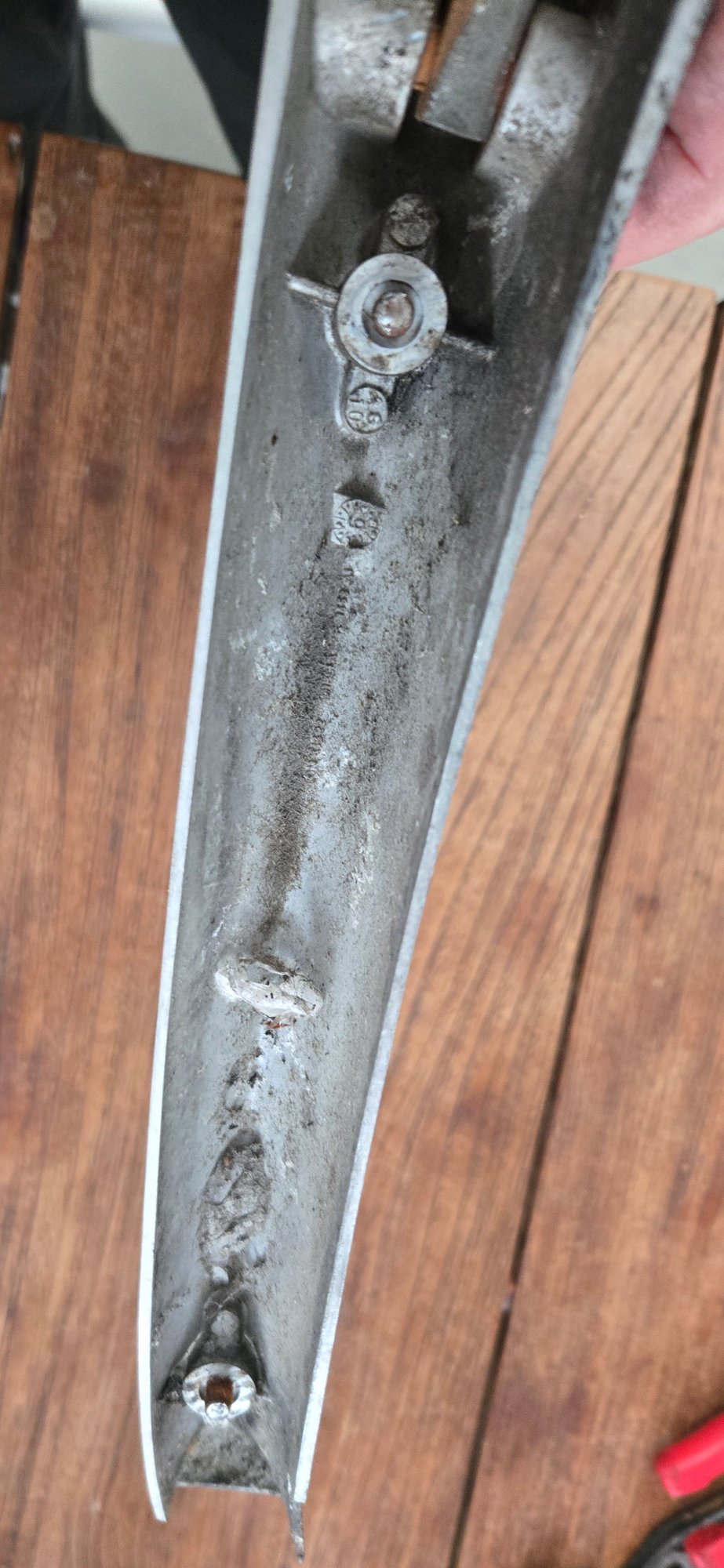

Vielleicht hat jemand noch dieses Befestigungsteil mit Käfigmutter, das an der oberen abgerissenen Schraube dran war und mit dem die Trompete befestigt wird? (Ja, gibt es b. Sassen, aber vllt. auch hier ...😗)
Beiträge: 1214
Re: Scharnier Heckklappe gesucht.
Beitrag von Carsten_SM »
Mutter aufschweißen und rausdrehen ?
COB
Beiträge: 180
Has thanked: 4 times
Been thanked: 3 times
Beitrag von COB »
Kann morgen einen Versuch wert sein. Bin angesichts des Schraubenrestzustands allerdings skeptisch.
Beiträge: 1214
… nimm ordentlich Strom, geraten hier als Nichtgelernter hätte ich 170 A eingestellt, MIG, 0.8er Draht. Die Mutter, wenn da kein Gewinde ist, etwas größer als den Rest, also auf ein 7er Gewinde ne 8er Mutter. Wichtig, die Mutter darf nicht verzinkt sein, und der Stumpf sollte vorher kurz eine Flex oder ne Feile etc. gesehen haben, rundum und obendrauf entrosten. Dann haste maximale Chance, das sich das gut verbindet, und dann geht auch zeitgleich gut Wärme ins Alu, was den Stumpf lockern wird. Zuerst halte ich immer auf den Stumpf in der Mitte mit dem Schweißdraht, und wenn das kurz rot glüht, dann füll ich seitlich auf, erkalten lassen bis rot weg, Ratsche drauf, los gehts…
Beiträge: 2569
Has thanked: 13 times
Im Zweifel ausbohren und neues Gewinde schneiden, ggf mit Einsatz, dann hat man das Thema mit der Korrosion nicht mehr ...
