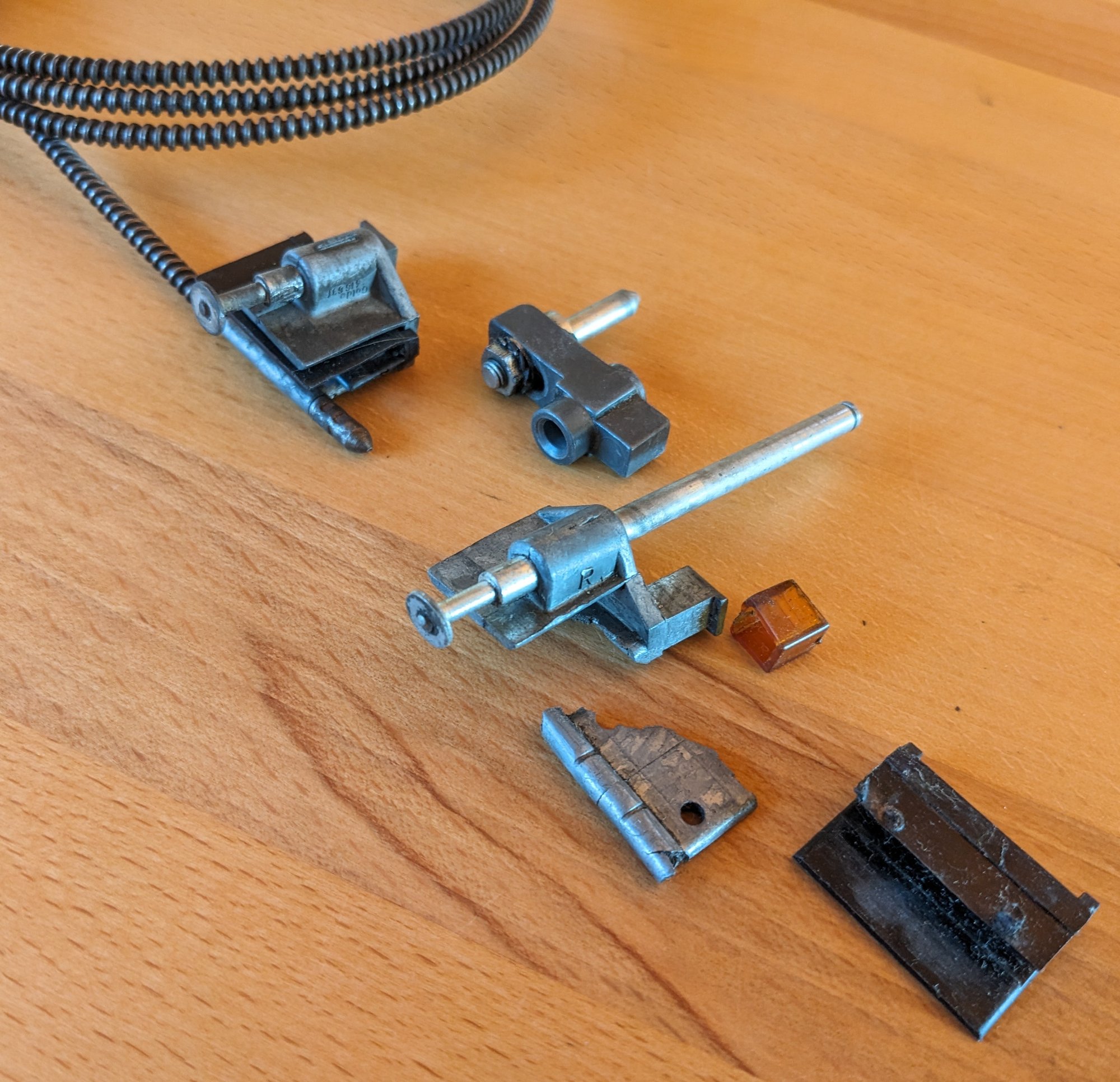

In meiner 72er DS ist das Golde-Dach auch schon seit längerem kaputt. Das Gelenk, das das Dach hinten nach oben drückt, wenn geschlossen wird, ist gebrochen. Es ist Teil des Antriebszugs. In deiner Anleitung sind es die Teile 17 und 18. Bisher habe ich noch kein passendes Ersatzteil gefunden.

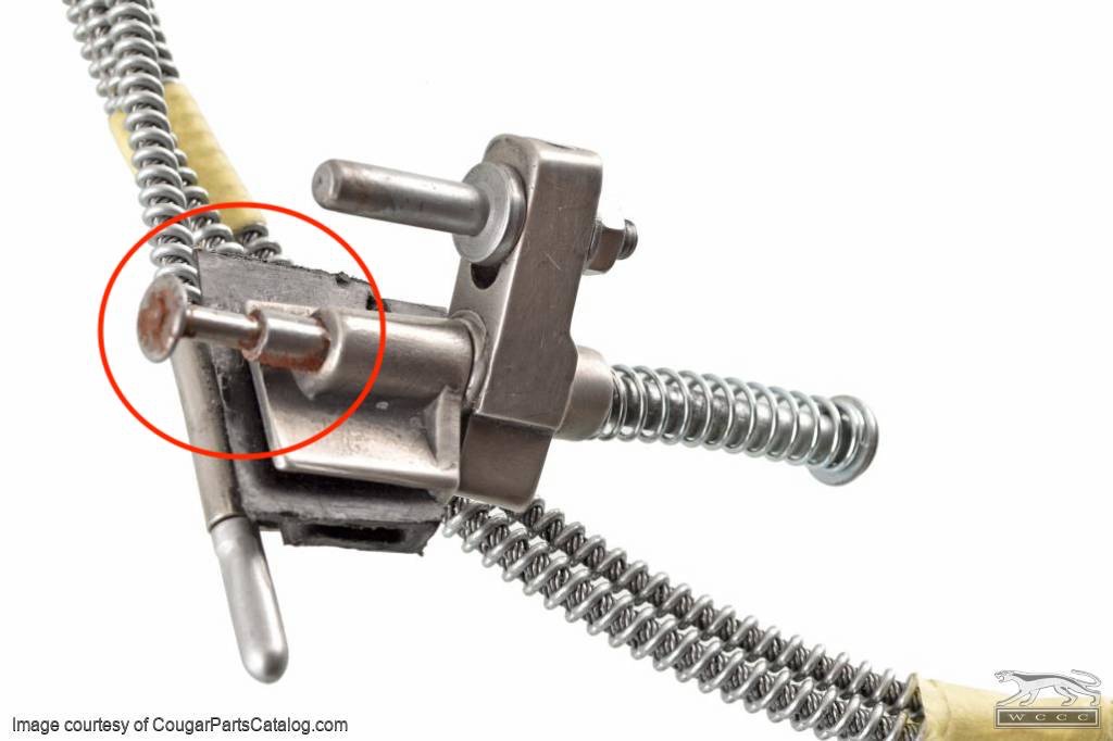

Ich muss mich korrigieren. Wenn Du das gleiche Dach hast wie ich, dann benötigst Du eigentlich nachstehend abgebildetes Teil.
Auf diesem Pin läuft ja die Feder-Zunge.
Ich suche mal weiter. Vielleicht finde ich das richtige Teil dafür.
Edit: Ich habe noch mal geschaut. Wenn Du genau dieses Teil mit diesem Pin benötigst, dann nur für viel Geld im Ausland. Ansonsten würde ich schauen, ob das verlinkte Teil funktioniert und ggf. muss der Pin dann angeschweißt werden.

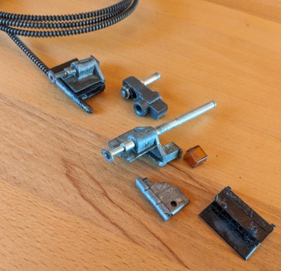

einige der defekten Teile bei meinem Schiebedach sehen so aus: Die Teile vom Werk34 hatte ich auch schon gefunden, Das Dach des T2 Bullis ist deutlich größer, eventuell sind die Züge zu lang. Man müsste die Teile mal vergleichen.
