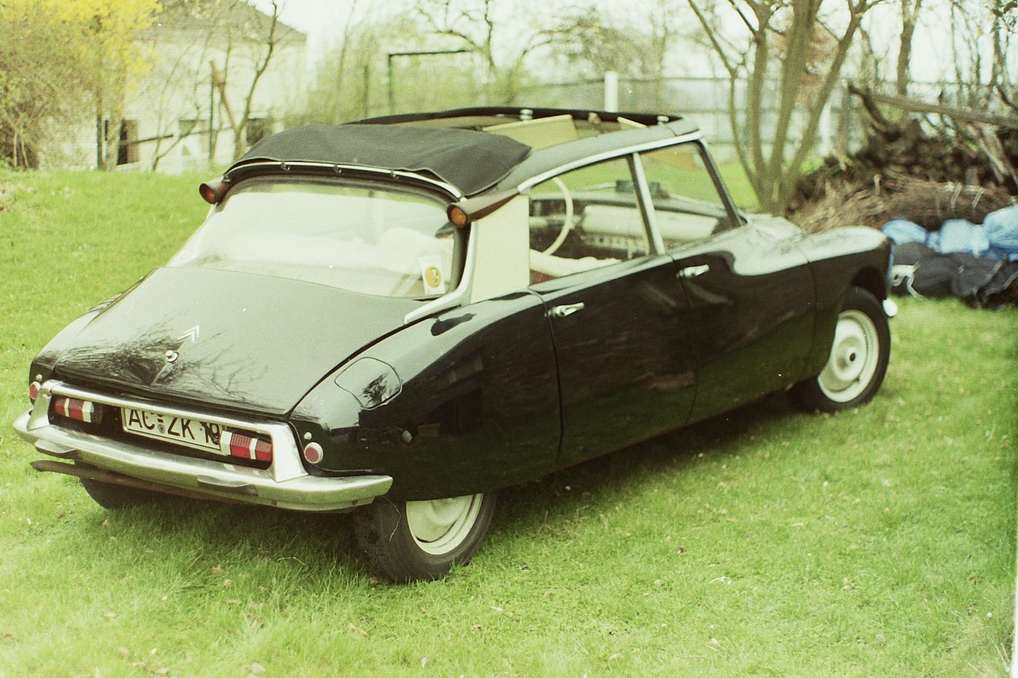

Die Wallner-Dächer waren die an das AEAT-Dach angelehnten Stoffdächer. Cabrio-Limousinen-Feeling.
Die erste Serie mit dem flachen Blechkasten über den Rücksitzen, bei der zweiten Version wurde der Stoff an der Hinterkante des Daches aufgerollt.
- Michael Klette
- Beiträge: 1438
- Has thanked: 6 times
Re: Stahlschiebedach
Naja, das ist ein Faltdach, kein Stahlschiebedach...
1990 habe ich mir ein Wallner-Dach in meine damalige ID einbauen lassen. Kostete damals 3500,DM. Es war ein Dach der ersten Serie mit dem Verdeckkasten. Leider hatte man dadurch auf den hinteren Sitzen kaum noch Kopffreiheit. Ich vermute, daher hatte die zweite Serie keinen Kasten mehr und wurde dann eher zu einem Rolldach. Die Dächer waren eher unausgereift und bedurften viel Nacharbeit. Zudem riss der Spriegel an den Verschlüssen. Insgesamt wurden keine 30 Stück hergestellt, von der ersten Serie 10 Stück. Aber offen war es ein echter Genuss und die Dächer waren auch dicht.
