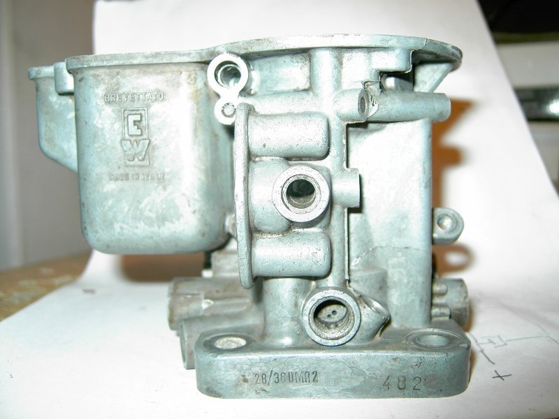

Re: 123 Zündkurve
Was hast du denn erneuert und eingestellt?
Ich bin mit meiner DSuper5 bis jetzt bei 10 bis 11 l E5 auf 100 km
Re: 123 Zündkurve
Puh,ha, ich fange mal an.
Weber Dea2 Vergaser Düsengrösse geprüft, Schwimmer eingestellt.
Ventile, Zzp, geprüft. Zündkabel neu, Zündspule und Kerzen neu. Choke eingestellt. Leerlaufgemisch nach Gehör eingestellt. Kerzenbild auch ok.
Eigentlich läuft er auch ganz normal, ohne groß zu ruckeln oder zu qualmen. Choke kann ich auch kurz nach dem Start rausnehmen.
Ist halt nur die Menge, die sie sich reinzieht ein wenig viel.
Dachte schonmal an einen anderen Vergaser.
Ich hoffe, ich hab nichts vergessen.
Lg. Georg
Lg. Georg

Re: 123 Zündkurve
Du meinst wahrscheinlich den DLEA2 Weber Vergaser. Der ist eigentlich für die DSuper. Die DSpécial hat ein Solex 34 PBIC3, ab 10.1972 ein Weber 28x36 DMA3.
Der Typ steht eingeprägt auf dem Vergaserfuß richtung Heizungsventilator. Das Plätchen was an einer Schraube hängt kann leicht ausgetauscht worden sein....nach 50 Jahren, wer weiß.
Überprüfe die Bezeichnung auf dem Fuß. Nicht, daß du DLEA2 Düsen in einem DMA3 Vergaser hast. Oder vieleicht eine noch andere Kombination.
SO sieht es aus am Fuß des Vergasers (Beispiel eines DMA2):
