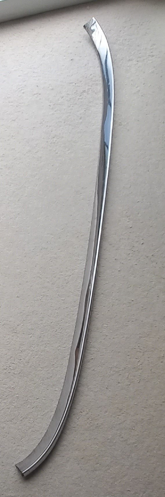

bei meiner DS21 klappert das Dach an der hinteren Seite, bei kleinsten Hopser, lautstark.
Mir ist bekannt, dass das Dach hinten links und rechts mit je einer Schraube im sogenannten
"prisonnier" befestigt wird. Um das zu überprüfen, muss die Abschlussleiste runter.
Meine Frage: wie kriege ich die zerstörungsfrei ab, ist die nur geklippst oder anders befestigt?
Habe zwar Ersatz im Fundus (siehe Foto) kann da aber keine Spuren von Klammern o.ä. entdecken.
Danke schon mal und noch einen schönen Sonntag
Beiträge: 1210
Re: Dachabschlussleiste
Beitrag von Carsten_SM »
Die Klammern gibt es bei Sassen z. B. - Du brauchst so 9-10 Stück. Sie haben einen langen Schenkel, der kommt in die Leiste und der kurze Schenkel kommt hinter die senkrechte Fläche vom Dach am Dachende.
Ich hab meine Leiste heute eingebaut. Ich hätte die Frage, ob sie auch in der Mitte auf Dachhöhe ist, oder ca. 3 mm tiefer ? Bei uns ist das so, das die Leiste außen jeweils oben am Dach anliegt, in der Mitte aber 3 mm tiefer. Das könnte Absicht sein. Selbst mit 4 Händen kam sie nicht höher.
Zu Deiner eigentlichen Frage- die seitlichen beiden Plättchen, hinten am Dachende, meinst Du die ? Die sind hinter den Trompeten gut erreichbar. Vielleicht reicht es, diese abzubauen ? Ich wüsste jetzt auch nix, was man extra / nur durch Abbau dieser Leiste erreichen könnte ?

moin Carsten,
erst mal danke für die schnelle Antwort.Die Leiste möchte ich abbauen, weil ich vermute, ich könnte dann
eventuell sehen wie groß der Spalt zwischen Dach und Karosserie ist. Idee dahinter, vielleicht könnte
ich dann was gummiähnliches dazwischen schieben un das Geklapper beenden.
Ich baue jetzt erst mal die Trompeten aus und schau ob ich die beiden Befestigungsschrauben erreichen kann.

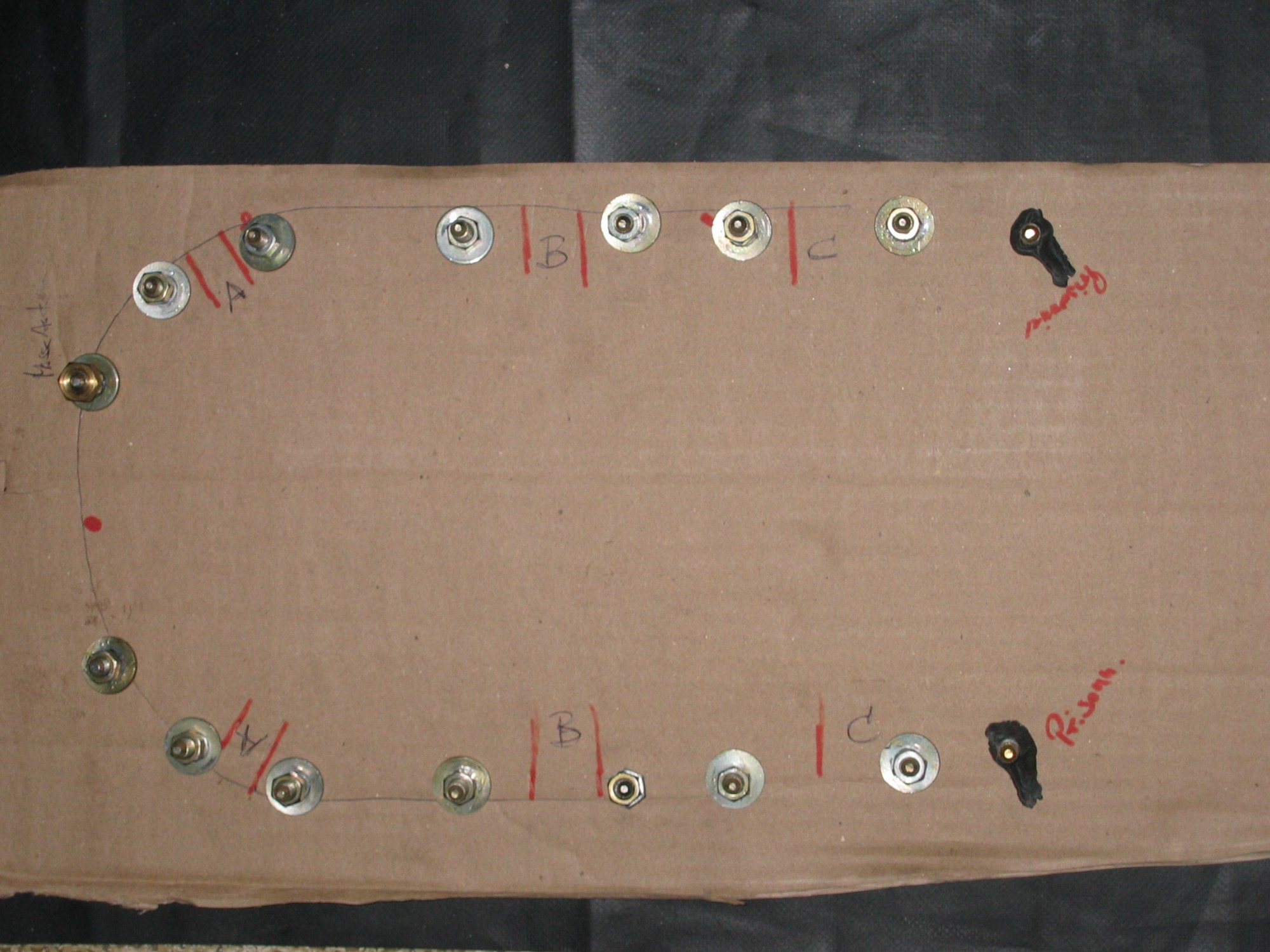

Ich hänge mal ein Bild an da sieht man ganz gut, dass das Dach hinten nur jeweils seitlich befestigt ist.

als Nachtrag zu meinem Problem.
Habe die Leiste und die Trompeten abgebaut. Leider kann ich auch jetzt nicht sehen
wo das Dach Spiel hat, um diese Klappergeräusche zu verursachen.
Wahrscheinlich muss ich mal die Innenraumverkleidung oberhalb des Fensters abnehmen,
vielleicht kann ich da was sehen.
