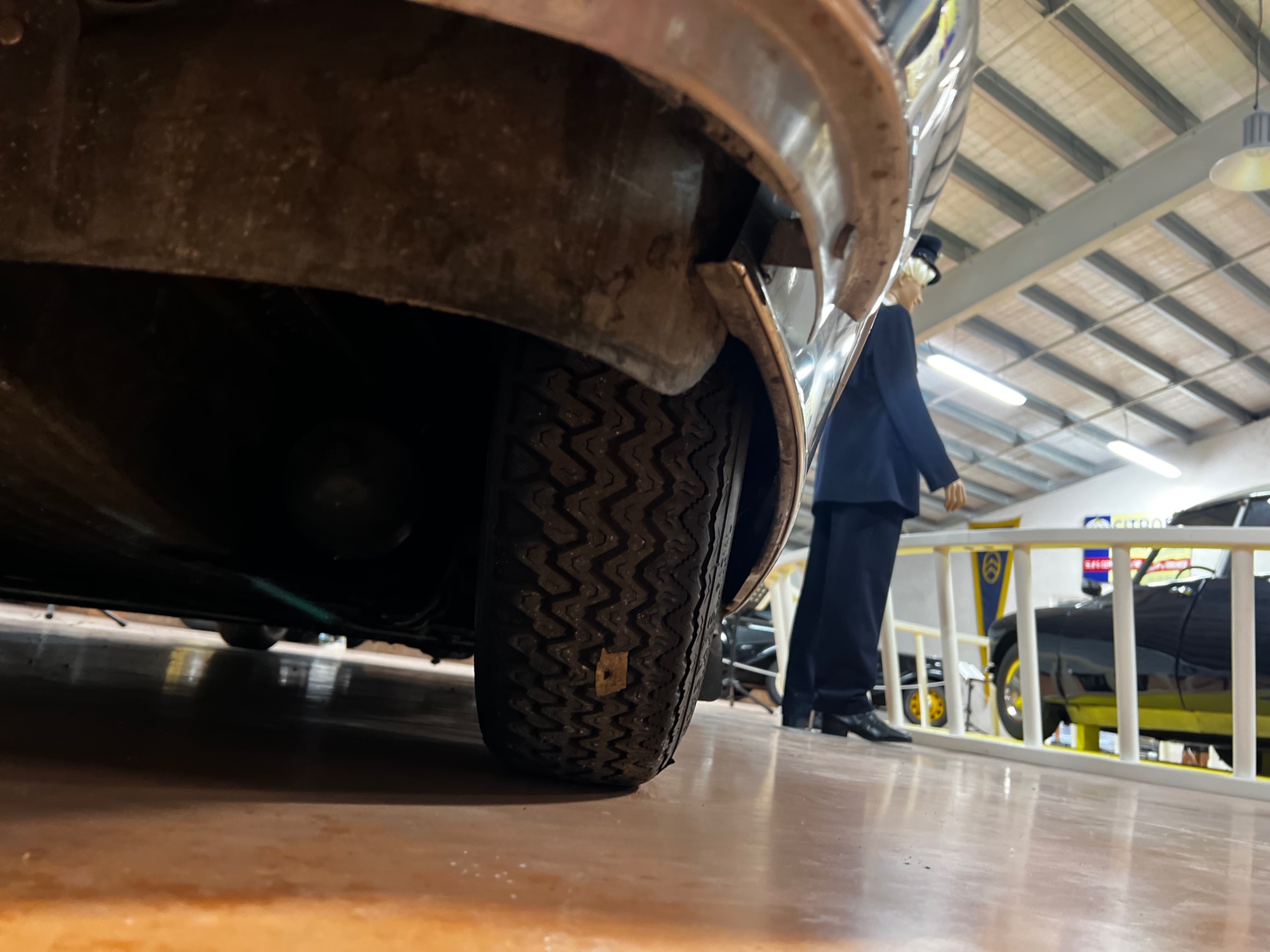

Ich hätte eine Frage bezüglich der hinteren Kotflügel.
Meine 07/1967 er DS 21 Pallas hat hinten eine andere Kotflügel Wölbung als der Standart.
Dachte zuerst mein Kotflügel wäre mal bearbeitet worden.
Allerdings habe ich jetzt eine DS Modelle ( immer Pallas und von 1967 ) gesehen die auch nicht den „Knick“ haben.
Erkennt man am besten an der unteren Chrom Leiste. Die hat meist einen Knick, passt daher nicht an den Kotflügel.
Kann mir jemand sagen warum diese 67 er Pallas Modelle andere Kotflügen haben ?
Verschiedene Kotflügel Wölbungen hinten.

Das hat mit der Umstellung von den Rundlochfelgen auf die breiteren Rechtecklochfelgen zu tun - ich weiss nicht wann die war, denke aber nach 7/67 - wichtig ist, dass man bei den "alten" Kotfluegeln keine Rechtecklochfelgen (5-1/2 Zoll) mit 185er Reifen draufmacht (das weiss ich aus eigener Pannerfahrung - musste dann halt ohne Kotfluegel heimfahren) - welche Reifenbreiten bei den alten Kotfluegeln passen, weiss ich nicht sicher, da ich bei meiner 5/67 DS immer entweder 165 oder jetzt 155 drauf habe (die passen sicher) - wahrscheinlich ginge auch 180 auf der 5 Zoll (Rundloch) Felge.

die Umstellung war September 1968.
