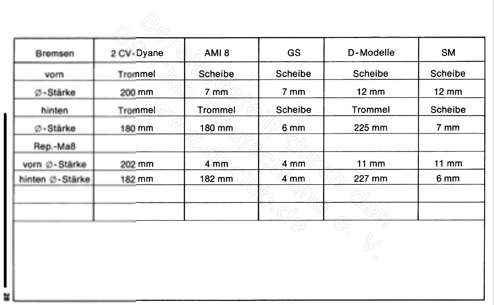

123000 km bis die Belag-Anzeige kommt, halte ich fuer nicht unrealistisch. Leider verschleissen die Nachbauscheiben eher als die Belaege. Daher fuerchte ich, deine Scheiben sind ebenfalls faellig, aber miss erst mal nach - Minimum ist 10 mm.

Auch dir vielen Dank für deinen Hinweis. Im Dokumentencenter des DS-Clubs fand ich die Info, dass die Bremsscheiben 11mm dick sein dürfen. Wie kommst du auf 10mm?

Hallo Konrad,radel56 hat geschrieben: Mo 31. Mär 2025, 15:02 ....Im Dokumentencenter des DS-Clubs fand ich die Info, dass die Bremsscheiben 11mm dick sein dürfen. Wie kommst du auf 10mm?
da steht doch: D-Modelle, 12mm Stärke. Minus 2mm Abnützung gibt: 10mm
Wie du, habe ich ja auch eine DSuper5 die fast gleich alt ist. Jetzt bei 100 000km habe ich die Bremsbeläge gewechselt. Die originalscheiben sind noch 11 mm stark.
Ich verstehe nicht so richtig warum du an deiner DSuper5 bei 100 000km die Scheiben wechseln mußtest und jetzt, wieder nach 100 000km nicht. Wäre es damals nicht notwendig gewesen und du hast es trotzdem gemacht?
- Beiträge: 5146
- Has thanked: 23 times
Re: Fragen zum Wechseln der Scheibenbremsbeläge an meiner DSuper5
Ehrlich gesagt hatte ich 10,8 mm im Kopf (war mal auf einer der Bremsscheiben als Minimum eingepraegt) - ich hatte aber kein Foto, das ich damals davon gemacht hatte, gefunden.radel56 hat geschrieben: Mo 31. Mär 2025, 15:02 Hallo Tom,
Daher hatte ich hier im Forum gesucht und 10 mm gefunden...
Also 10,8 oder 11 mm ist wohl richtig!
