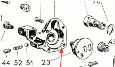

Hallo an die Vergaserexperten,
Ich wollte mit einem Rauchgenerator feststellen ob ich mir irgendwo Falschluft ziehe.
Wider Erwarten kam der Rauch weder am Fuß noch an der Welle sondern am Gehäuse
der Kaltstartvorrichtung raus.

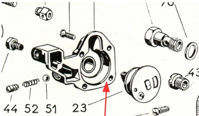

Ich hatte die Dinger schon öfter zerlegt, mir aber eigentlich nie Gedanken gemacht warum
an dieser Stelle keine Dichtung sitzt.
Wenn ich das richtig verstehe wird doch über diesen Weg das Gemisch angereichert und mündet unterhalb
der Drosselklappe. Wenn also der Deckel der Kaltstartvorrichtung am Umfang nicht dicht ist zieht er doch
dort Falschluft genauso wie an luftigen Drosselklappenwellen.
Wenn dem so sein sollte müßte aber der Deckel besser abgedichtet sein und nicht einfach Metall auf Metall,
Oder sehe ich da was verkehrt?
