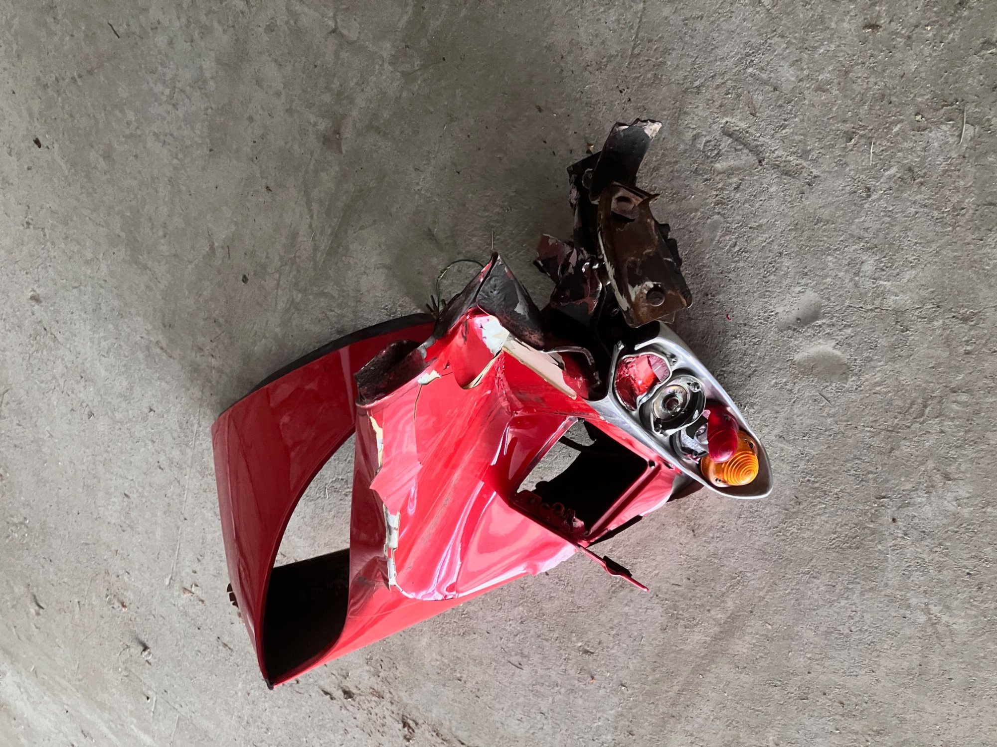

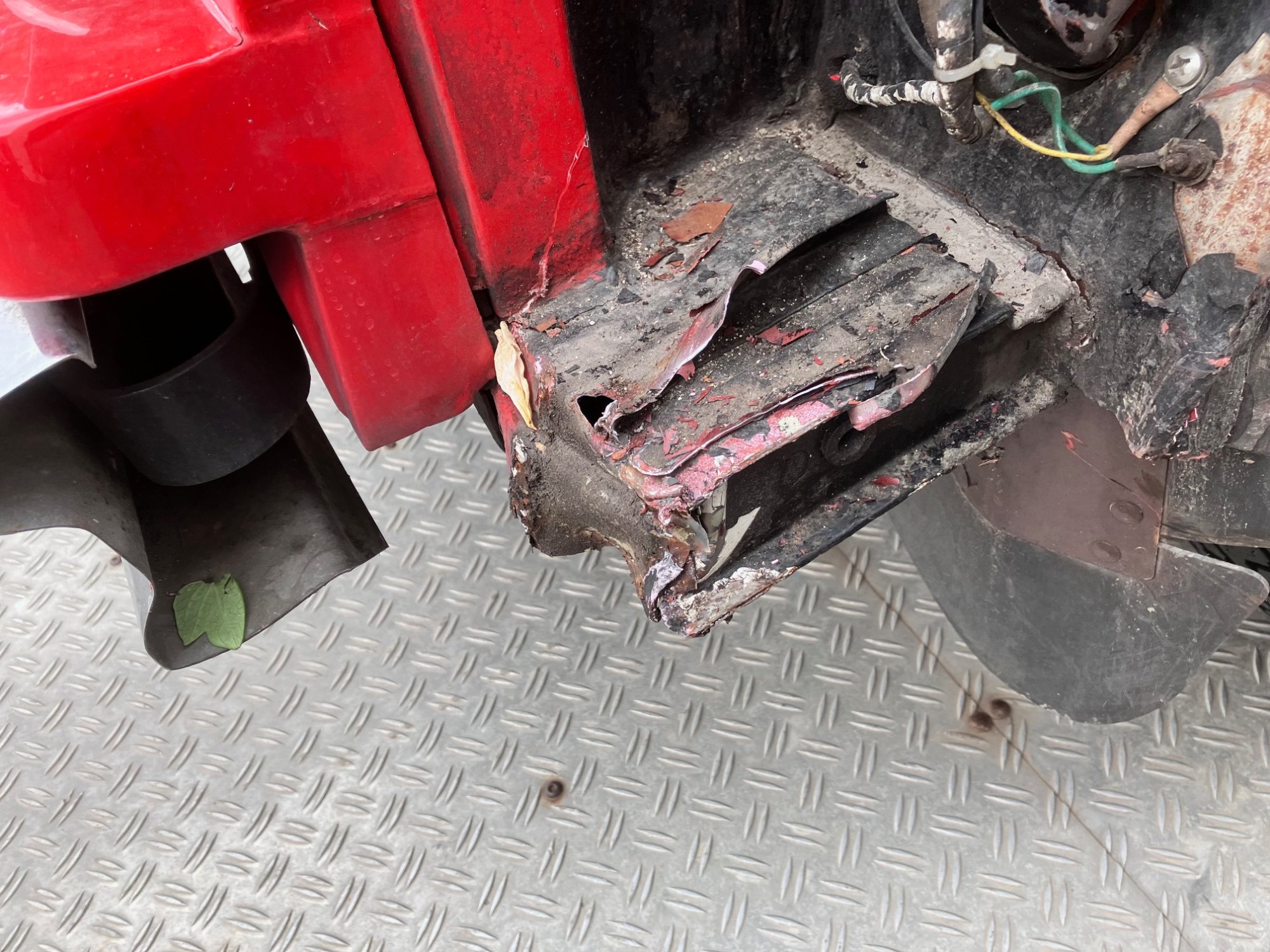

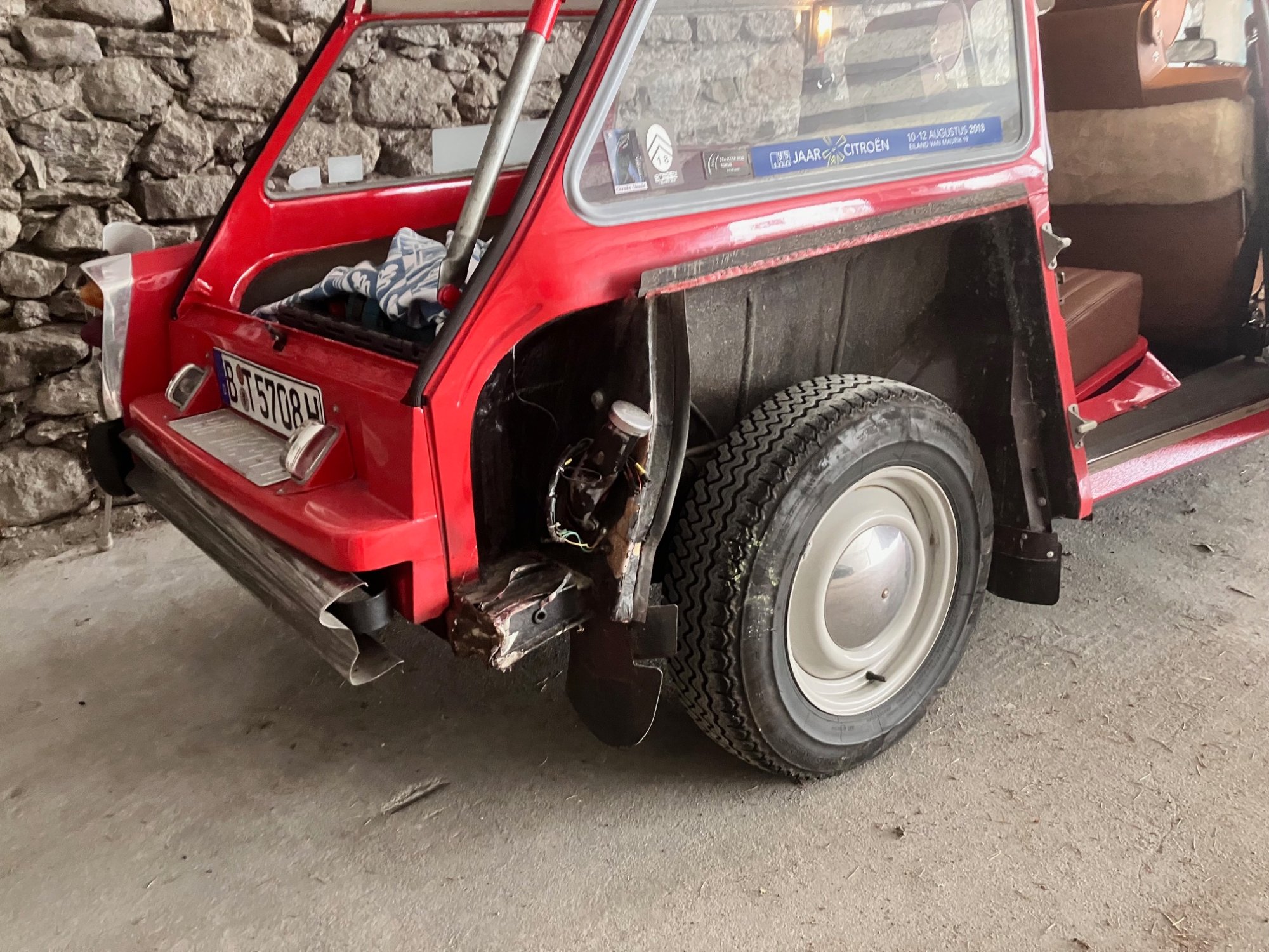

leider hatte ich mit meiner DS- Feuerwehr vor zwei Wochen einen selbstverschuldeten Unfall. Dabei wurde die rechte hintere Ecke stark beschädigt. Unter Anderem wurde die Hinterachse, dem Anschein nach, nach Vorne gedrückt. Das rechte Hinterad ist augenscheinlich krumm. Direkt begutachtet wurde es noch nicht, da ich erst Ende nächster Woche in der Nähe des Autos bin und mir zusammen mit der Werkstatt und dem Gutachter der Versicherung die Sache betrachten wollte. Ich habe mich mal ein wenig in die Hinterachsaufhängungsproblematik reingelesen und las nichts Gutes...

Falls die Schwingarmaufnahme nach vorn gedrückt sein sollte, müßte man im Bereich des Tankbodenblechs einen kleinen Knick sehen...

Natuerlich sollte das alles vermessen werden (dazu reicht aber vielleicht ein Rohr nach dem Ausbau der Schwingarme), aber ich wuerde wie Uli denken, dass man Stauchungen des Rahmens von unten sehen sollte - wenn Du Glueck hast, ist nur der Schwingarm selbst verbogen - viel Erfolg bei der Reparatur - Til

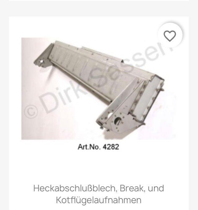

PS: das "Verlaengerungsstueck" hinten (also das ,was den Break laenger macht) gibts als gesamtes Neuteil in Holland!

Bei den mir bekannten niederländischen Händler finde ich das "Verlängerungsstück" nicht. Till, kannst Du mir den Händler nennen? Ist es dieses auf dem Foto? Das habe ich bei Sassen gefunden.
