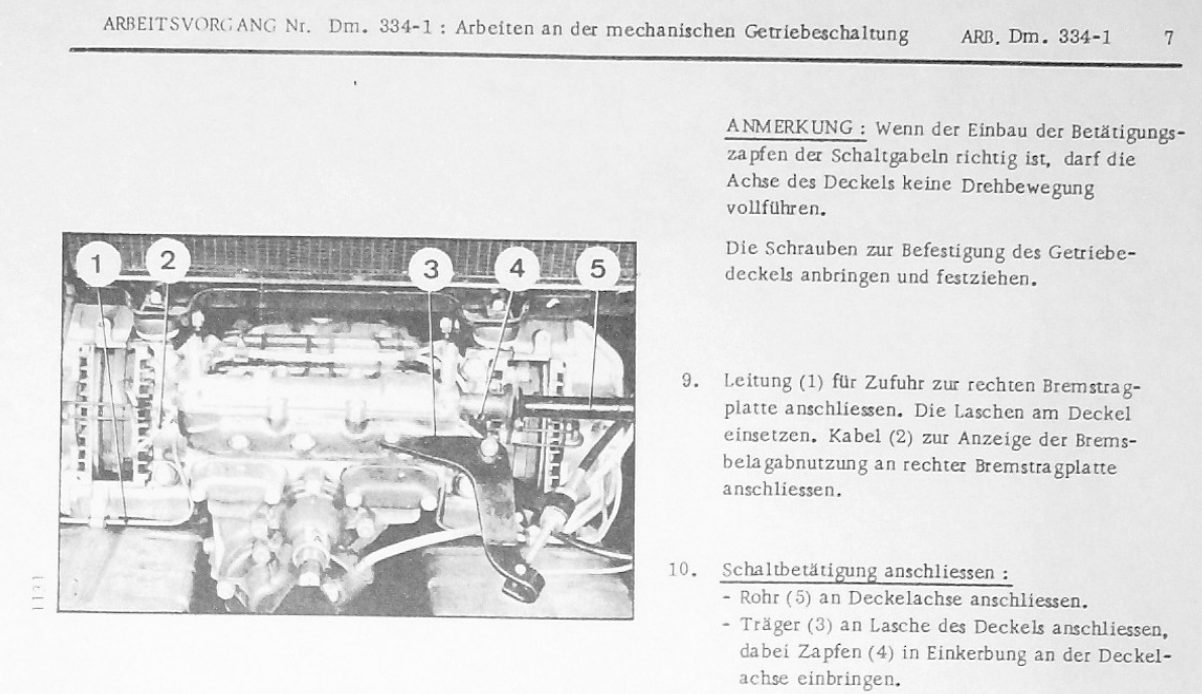

ist in dem DS Handbuch auch das Einstellen der Schaltung beschrieben? Ich kann es nicht finden.
Danke für einen Hinweis
Eric
wettem Verified
Beiträge: 1298
Re: Einstellen Schaltung
Beitrag von wettem Verified »
Schau mal bei Handbuch 583 Band 1 Arb. 334-0 bzw. 314-0
viele Grüße Mike
Eric
Beiträge: 723
Beitrag von Eric »
Das habe ich gefunden, das geht aber nur um die Halbautomaten. Ich habe einen Schalter und frage mich, ob es eine Vorgehensweise für das Einstellen des Schaltzuges gibt?

583 Band 2 Dm. 334-1 für Handschalter

Ich finde weder 538 noch 583 in den drei Handbüchern.
334-1 hatte ich gesehen, mich interessiert aber wie ich den Zug einstelle. Das hier zeigt es nicht.

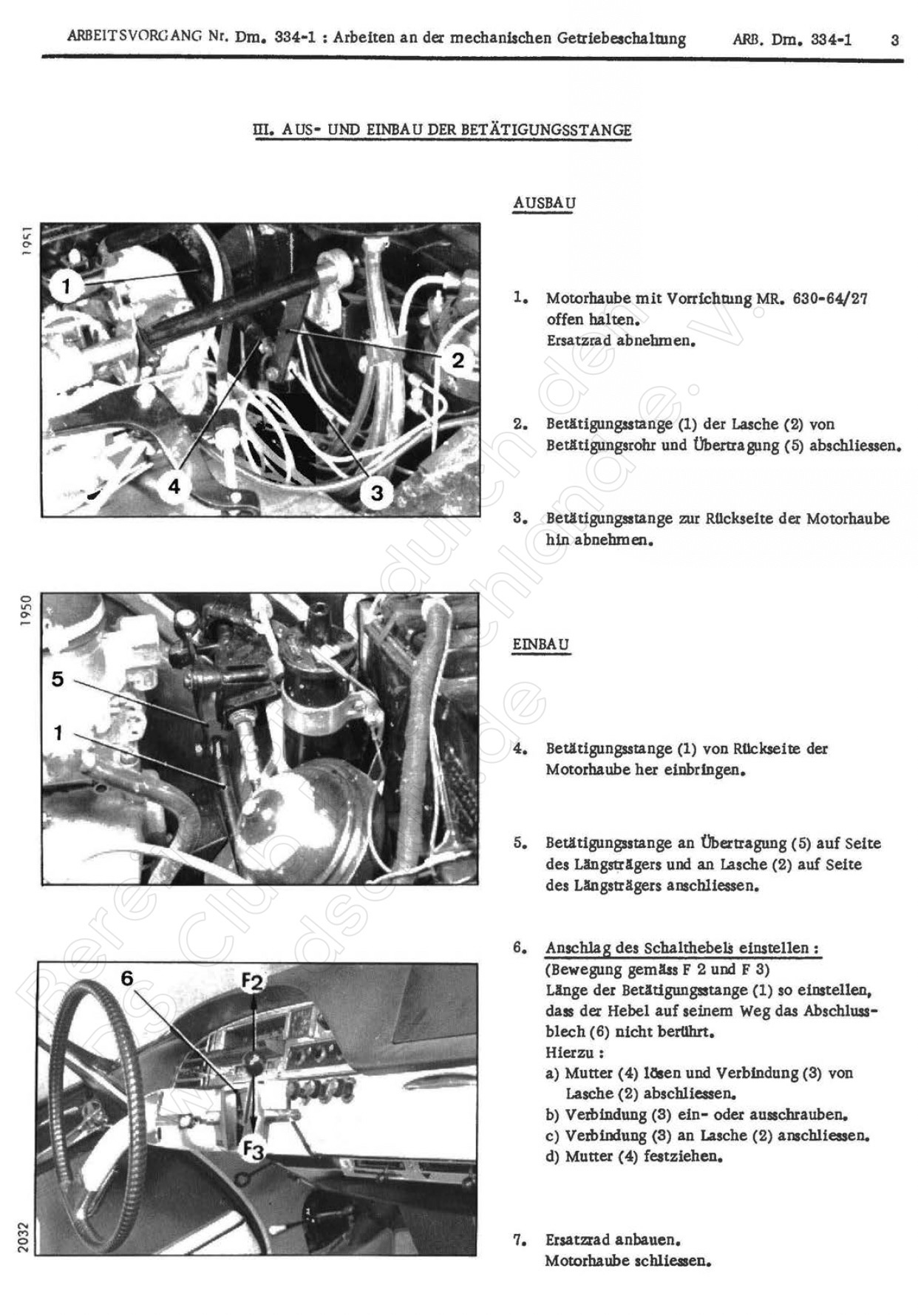

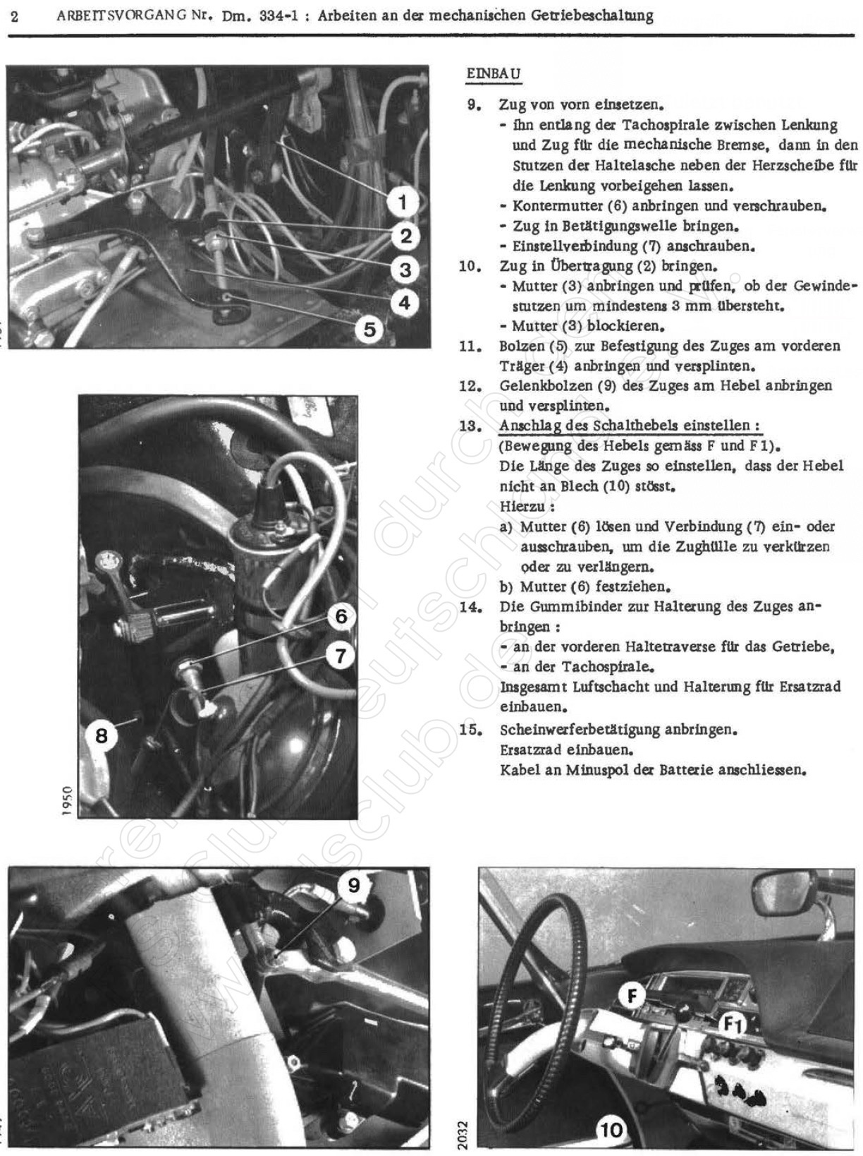

wettem Verified
Beiträge: 1298
ist es das was Du suchst?
viele Grüße Mike
Eric
Beiträge: 723
Beitrag von Eric »
Stimmt, das ist es. Und es scheint ja wirklich nur so zu sein, daß man die Länge so einstellt, daß der Schalthebel nirgendwo anstößt.
