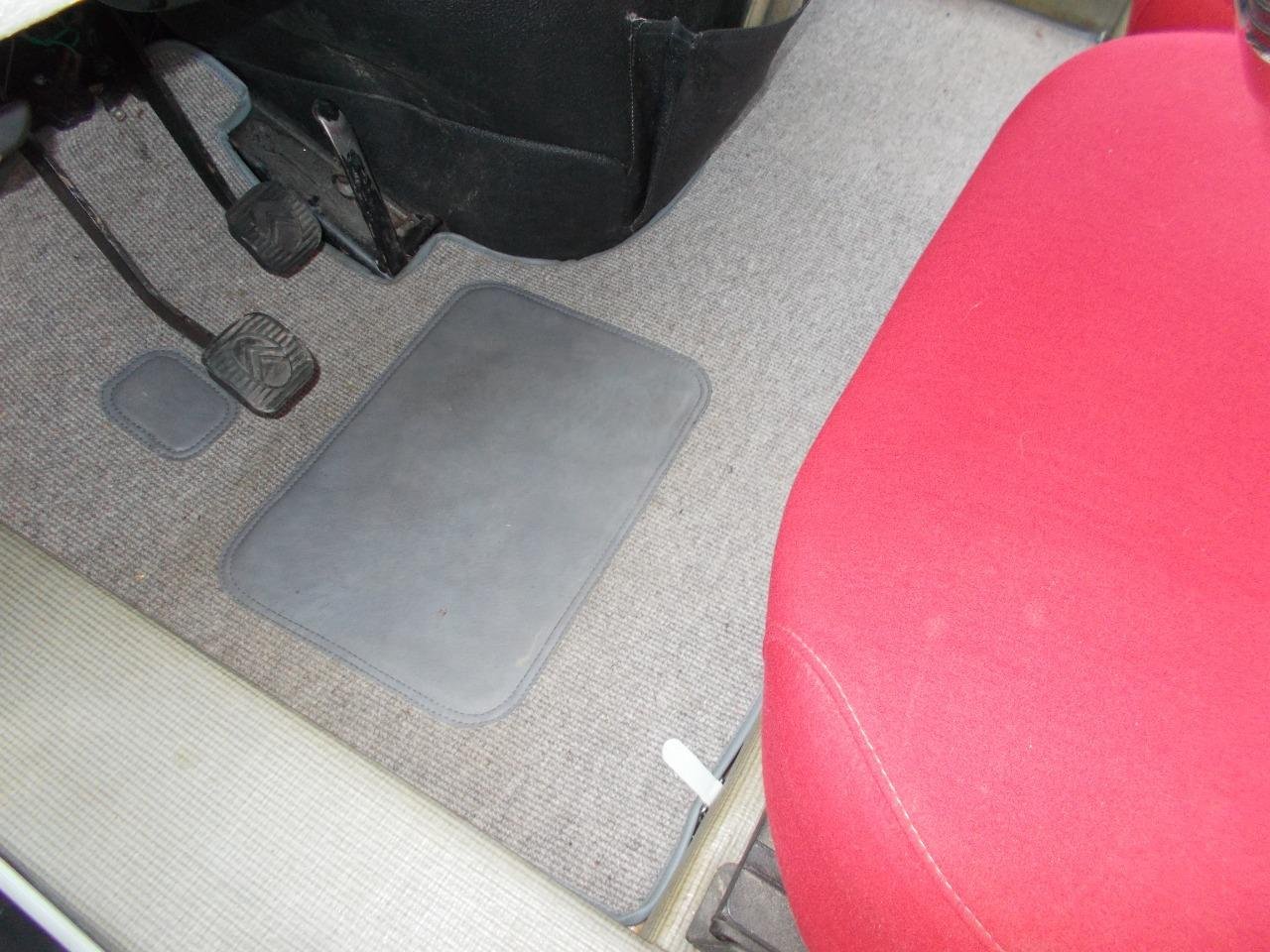

Re: Kupplungspedal Teppich
Gerade im Netz gefunden: So sollte es aussehen.

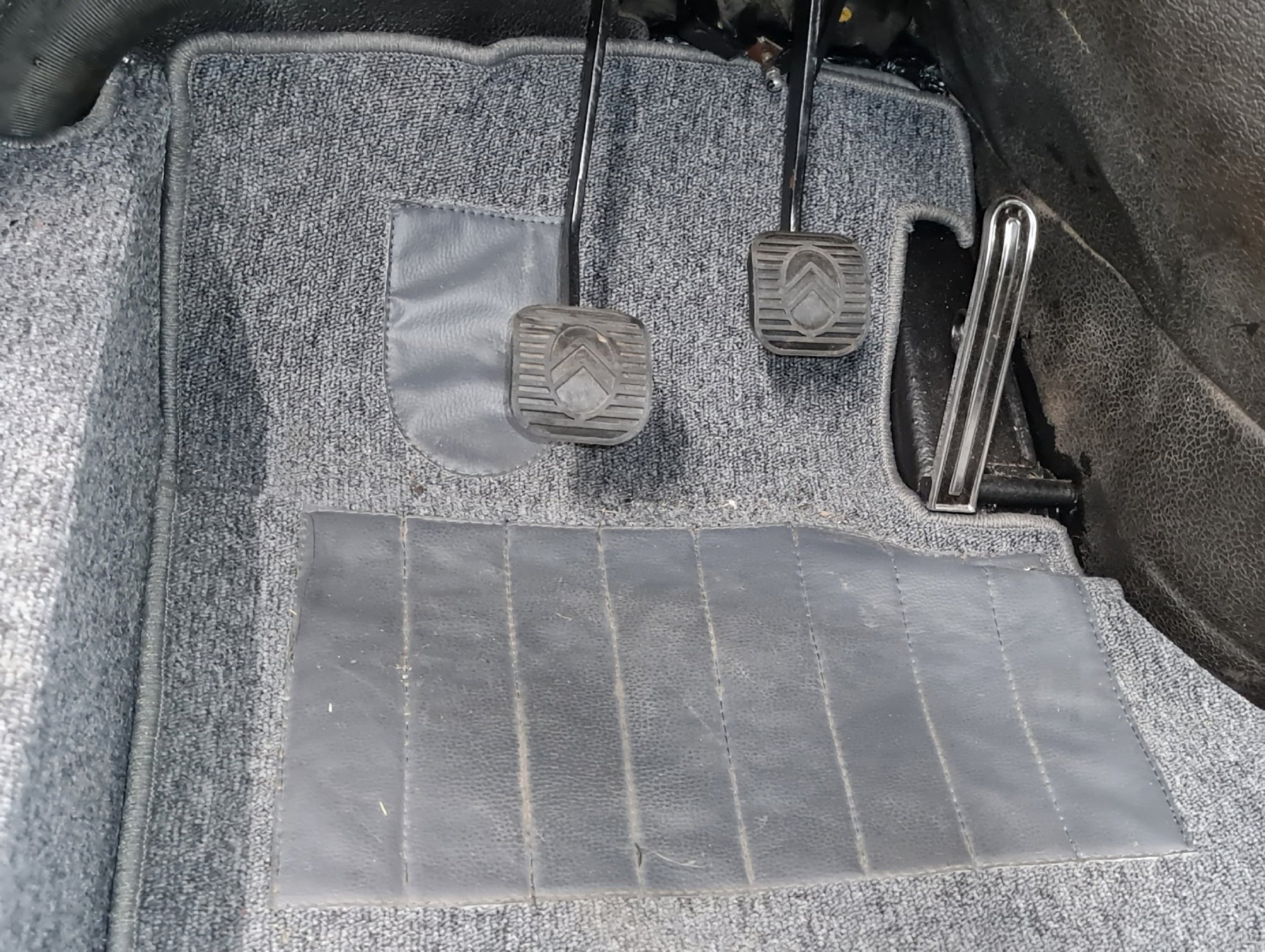

Ach, auch da gibt es wieder kleine Unterschiede!
Da musst ich doch direkt mal nachschauen
Da der Vorbesitzer schon die Schwellerverkleidungen im Pallaslook eingebaut hatte, hatte ich mir diesen Teppichsatz in grau bestellt: https://www.tapis-deluxe.com/de/5148-85 ... ieb.html#/
Das schaut dann bei mir jetzt so aus.
