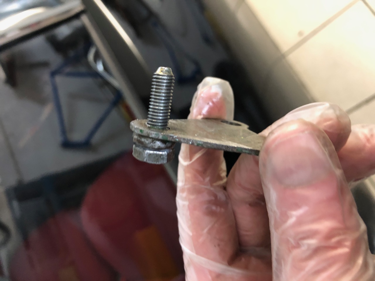

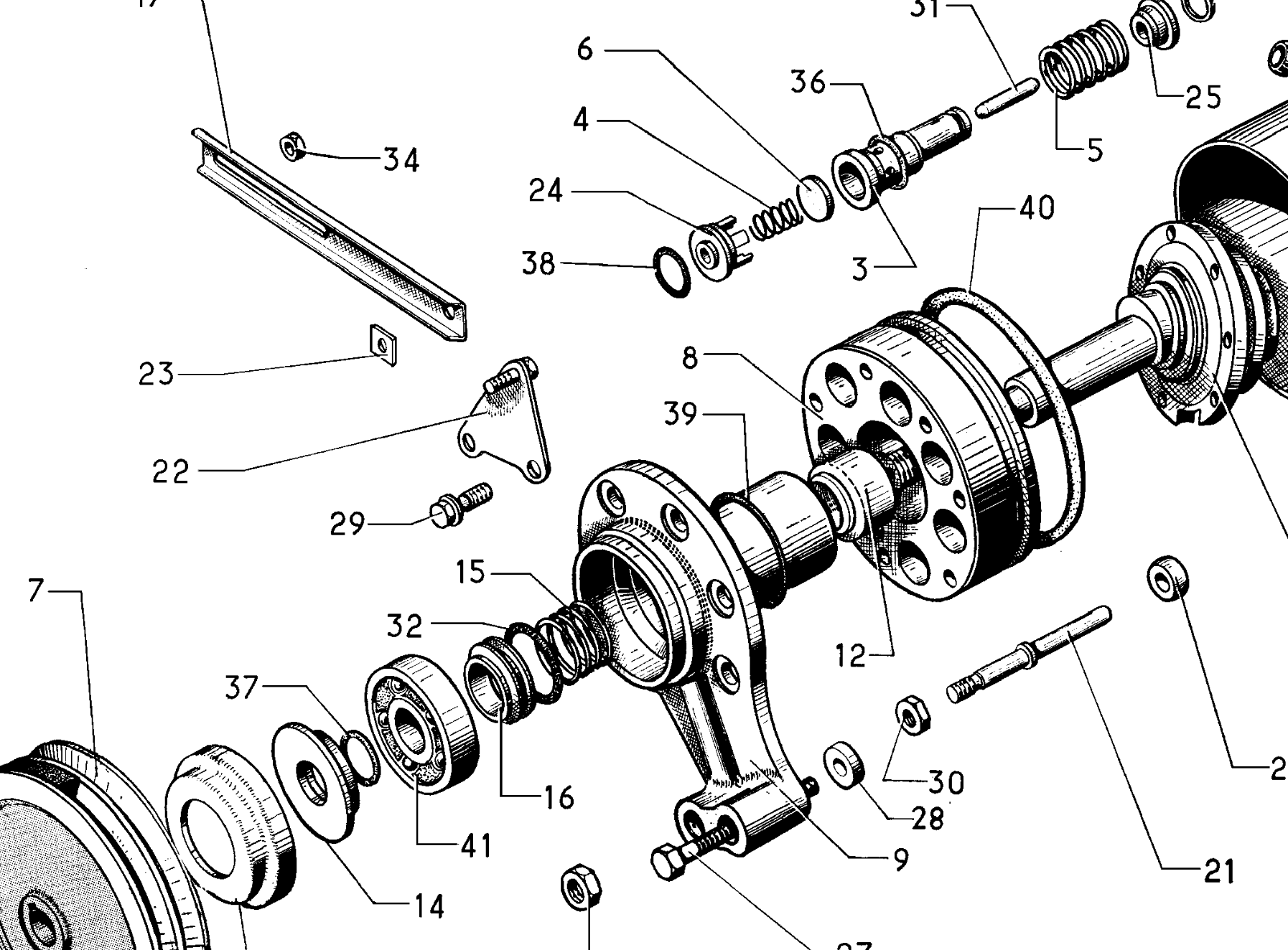

hat jemand eventuell von einer defekten Hydraulikpumpe das dreieckige Blech mit Gewindebolzen (Nummer 22 in der Zeichnung) uebrig? Bei meiner Pumpe ist das M7-Gewinde, das die Mutter zur Arretierung der Pumpe nach dem Spannen aufnimmt, abgeschert. Notfalls muss ich auf den Stummel ein M6-Gewinde aufscheiden...

Nachdem ich den Fehler (beschaedigtes Gewinde) auch an einer zweiten Pumpe entdeckt habe, habe ich mir anders geholfen, den Bolzen abgesaegt, ein Loch gebohrt, M7-Gewinde reingeschnitten und eine M7-Schraube eingedreht und (in Ermangelung eines Schweissgeraetes) verklebt:
