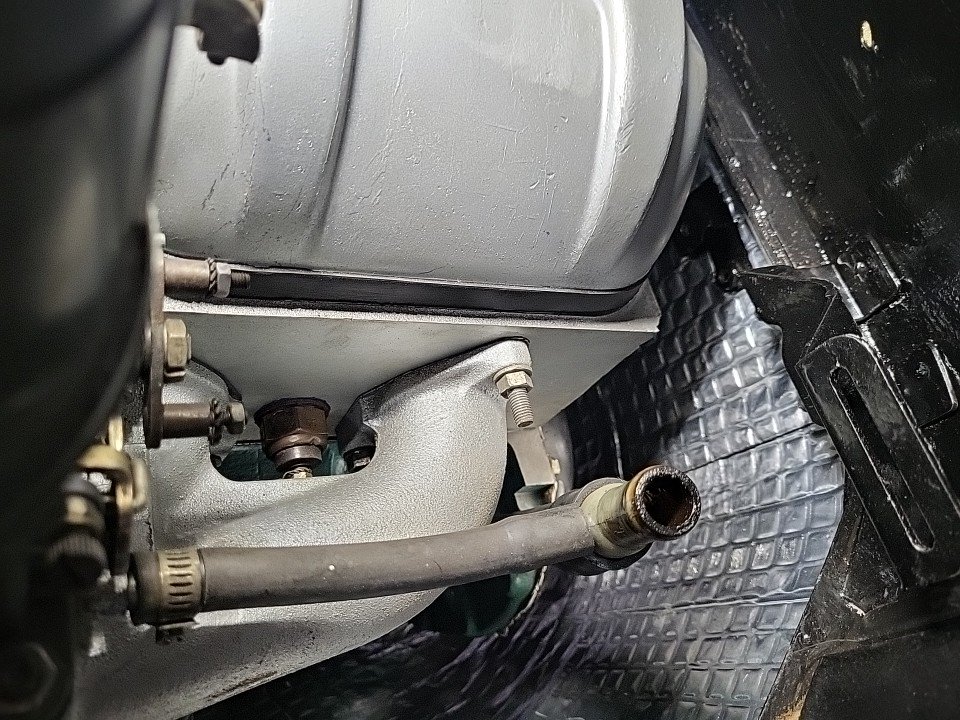

ich habe meinen Wagen von DV2 auf DY3 umgebaut. Jetzt passt das Gasgestänge nicht mehr zum Vergaser.
Wie man auf dem Bild sieht, geht der Träger für die Verbindungsstange etwas ums Eck. Im Ersatzteilkatalog ist auch ein anders aussendes Teil abgebildet.
Brauche ich nur einen anderen Träger oder auch noch eine andere Zugstange nach unten zum Pedal?

Ja, das ist anders.
Der alte Vergaser war sicher ein Solex pbic.
Mit dem Registervergaser brauchst Du eine andere Zugstange, das rechteckige Podest und eine andere Betätigungswelle, die Anschlüsse an der Welle sind anders gewinkelt.

Danke für die Info. Ist denn der Zug für den Choke kompatibel?Doctor-D hat geschrieben: Sa 25. Nov 2023, 13:41 Ja, das ist anders.
