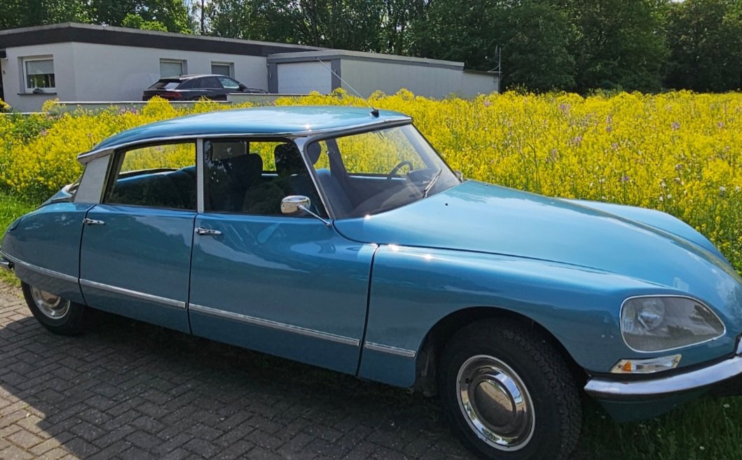

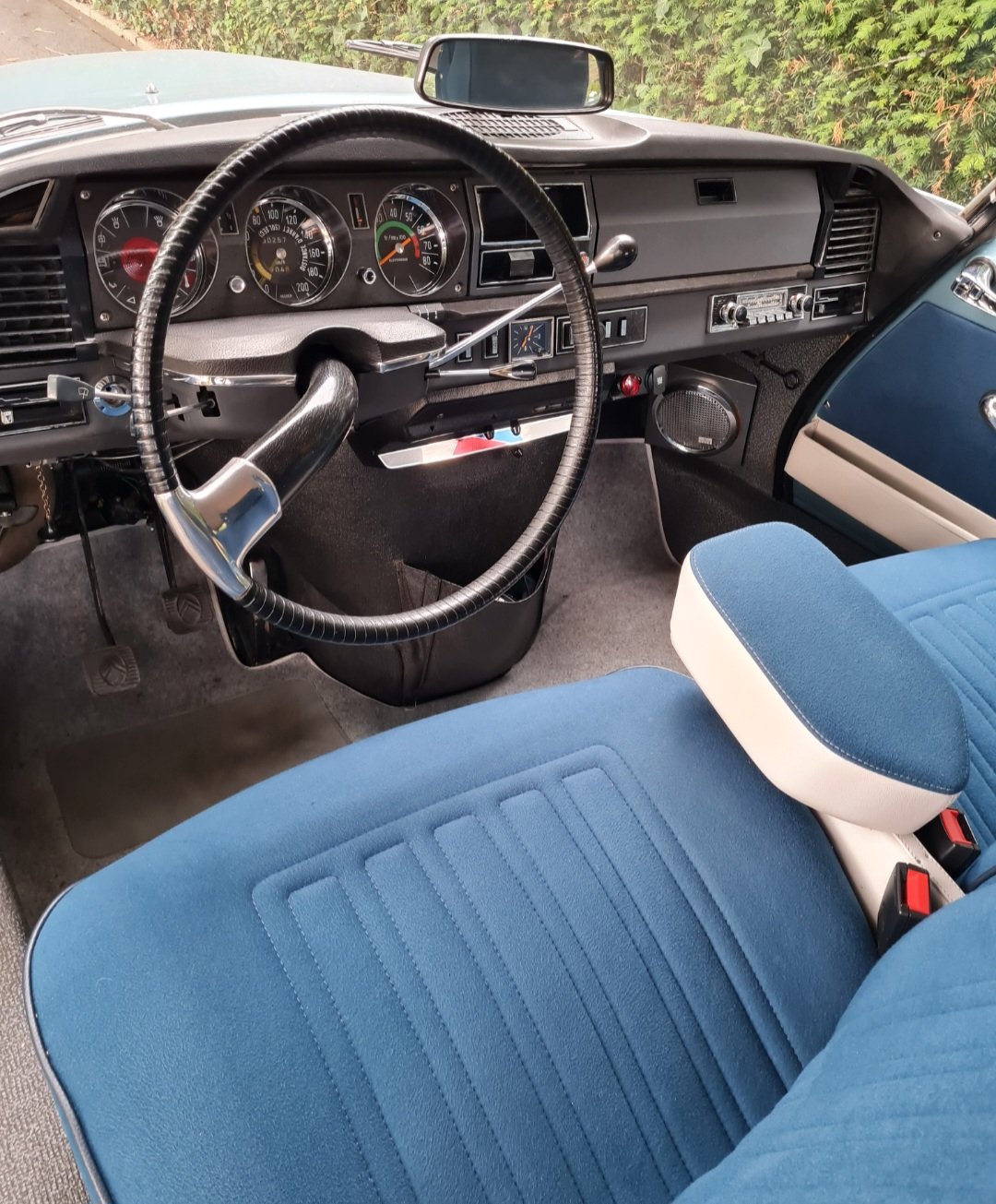

ich würde gerne bei meiner Göttin die Sitze und Türverkleidungen neu beziehen lassen. Hat einer Erfahrungswerte, was soetwas in Leder ungefähr kosten darf. Meine Aussenfarbe ist Bleu platine AC 632 , welche Farbe des Leders wäre wohl im Originalzustand ausgeliefert worden?? Im Anhang mal zwei Originalfotos meiner Göttin.
LG Karsten
LG Karsten

Wie kann man die auf den Bildern zu sehenden Stoffsitze nur gegen Leder tauschen wollen?
Mit einem neuen Beziehen ist es da nicht getan. Leder, also Pallas, hat andere Schaumteile/Aufbau der Sitze. Diese sind deutlich straffer (auch die Stoff-Pallas-Sitze!). Das herrliche Einsinken in diese non-Pallas-Schaumstoffsitze wuerde ich nicht gegen Sitzen auf hartem Leder tauschen - schon gar nicht bei dem Zustand der abgebildeten Bezuege!
Ueberleg's dir nochmal bzw. teste mal vorher Pallas/Leder-Sitze. Und wenn dann doch der Lederwunsch bleibt, wuerde ich die Sitze/Garnitur verkaufen und eine entsprechende Ledergarnitur besorgen.
