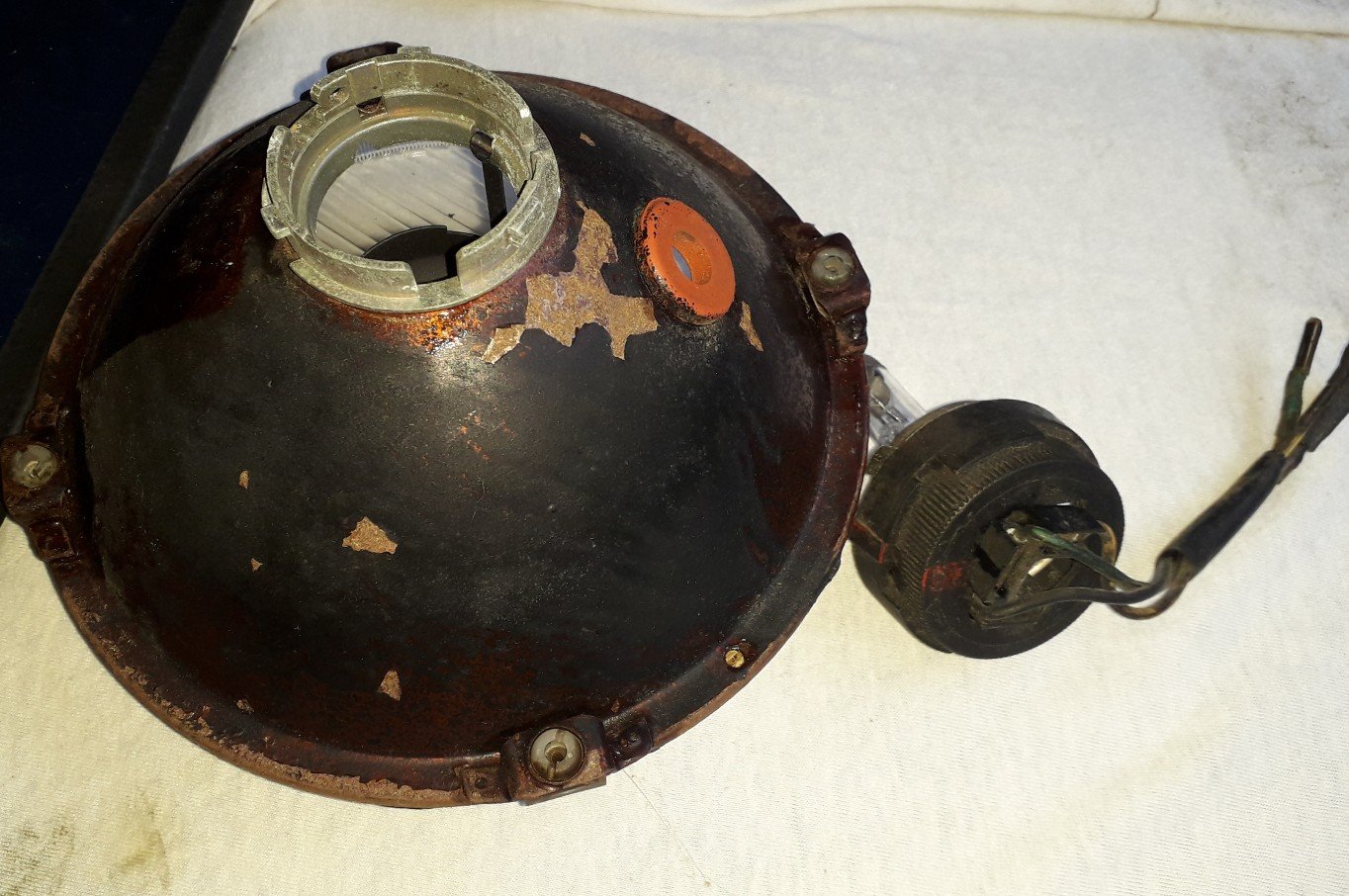

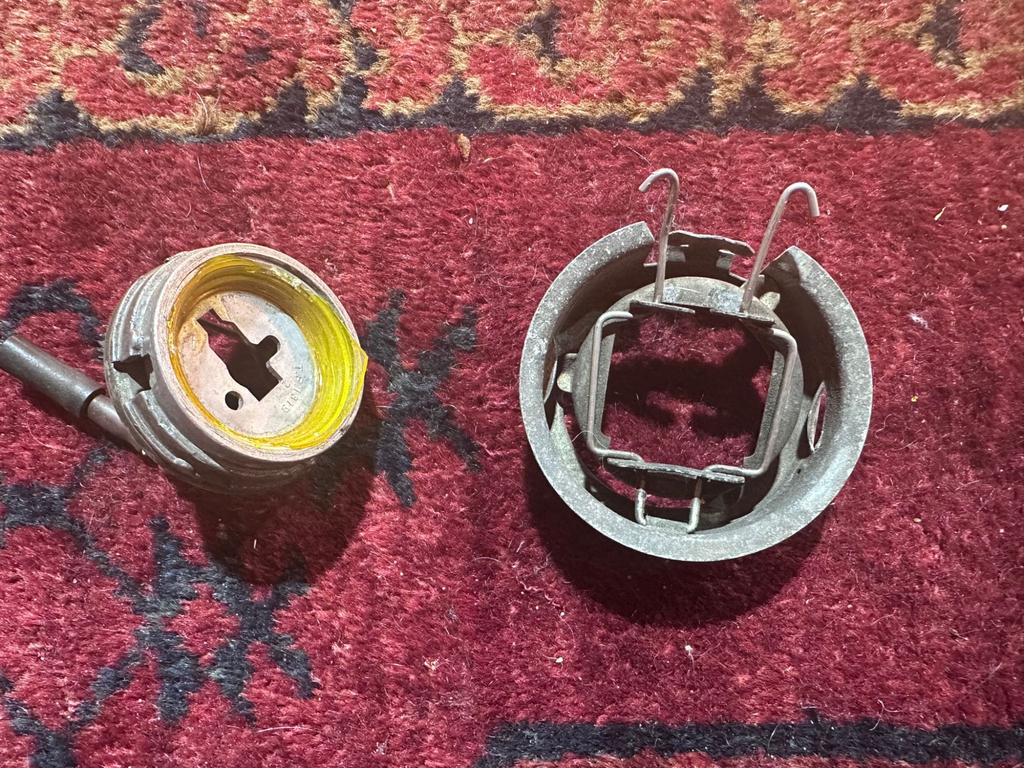

Hallo in die Gruppe.
Ich habe mir ja von CF neue Scheinwerfer gekauft und wollte mir die für den Gegenverkehr
unangenehmsten Leuchtmittel kaufen, weil wir viel Nachts fahren.
Weder Sassen, noch Franzose, Lehmann und DSnet haben für mich auffindbar diese
"Fassungen", die man dann in die Scheinwerfer steckt.
Natürlich bin ich beim Kauf der Osram NIghtbreaker darauf reingefallen, dass H4 "Bilux" ersetzt.
H4 passt nicht in meinen Aufsatz. Adapterplatten finde ich nicht.
Bei den H1 Zusatzscheinwerfern ist in den o.g. Shops auch keine Fassung zu finden.
Ich habe nur eine, die drumrum noch ein gelbes Glas hat und die andere ist kaputt. Da müsste ich
jetzt die andere auch kaputt machen, damit es gleich ist. Finde ich wenig optimal.
Wo haben die das denn alle versteckt oder wo kann ich die kaufen?

Re: Lampenfassung Scheinwerfer
Ja, diese Formulierung klingt in der Tat nicht sonderlich symphatisch!
Ich gehe jetzt mal wohlwollend davon aus, daß Du nicht absichtlich den Gegenverkehr blenden möchtest sondern einfach nur möglichst helles Licht haben willst...
Erste Frage: "Ich habe mir ja von CF neue Scheinwerfer gekauft..." - sind das "neue" Originalscheinwerfer oder andere Reflektoren und Streuscheibe?
In den originalen Scheinwerfern ist alles ausser den original dort hingehörenden Bilux illegal. Es hat schon einen Grund daß es da nicht einfach einen Adapter zu kaufen gibt...
Für ein legales Licht-Upgrade wirst Du hohen Aufwand treiben müssen und vermutlich einige Gespräche mit deiner TÜFF-Stelle führen "dürfen"...
Wenn die die Legalität nicht soo wichtig ist - beim Chinamann gibt's sicher irgendein "heller als 1000 Sonnen!"-LED-Einsatz mit dem passenden Sockel. Womit wir dann aber wieder ganz oben beim geblendeten Gegenverkehr sein dürften...

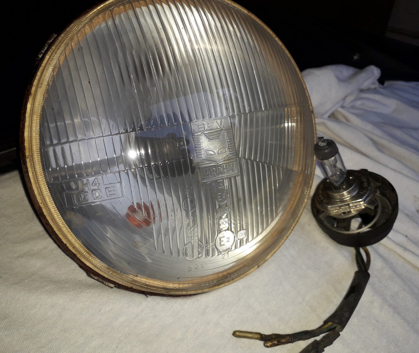

Ist es möglich, dass der Hase Bilux Reflektoren statt H4 gekauft hat?
Die Reproduktion von Depo ist ganz gut, ich fahr die selber, ein Cibie Ding, mit vielH4 Halogen Lampen und vermisse nix, da alt und Brille.
Original sind auch schön, sofern man die richtigen Fittings für das Leuchtmittel hat und die Scheiben gut zum Spiegel geklebt sind.
Das kann auch schiefgehen, woher ich das wohl weiss.
In die neuen Dinger könnte man sicher auch so einen LED Schmarrn stecken, aber ist illegal und sieht halt aus wie Gattacca.
https://youtu.be/DYwU-fRIuZA?feature=shared
Marchal gehört zu Marchal und und Cibie zu Cibie, der Abdeckgläser und Fernscheinwerfer..Soll ja alles homogen sein.
Die Frage ist jetzt, was hast Du wirklich gekauft?Welcher Reflektor ist am Start?Man kann da in eine Misch Masch Hölle geraten.
gute Güte, Herr Zitronenfalter... N bisschen Humor sollte man auch schon rauslesen können, wenn nicht alles am Ende mit Zwinkersmilies vollgeknallt ist! Wer so einen Satz ernsthaft für ernst gemeint hält und dann daraus eine Charakteranalyse macht ... also da weiß ich im Umkehrschluss aber auch nicht so recht...!
@Uli: Ich hatte vorher alles gelb. Das ist mir und meiner Frau zu wenig ... Für mal ne Ausfahrt durch Berlin okay ... Aber wir sind in den letzten 12 Monaten einmal nach Sizilien, einmal nach Rumänien und 4 mal ganz nach oben in Dänemark gefahren und das hochanteilig nachts. Jetzt wollte ich mal was probieren, was so wirkt, als würde ich "n Neuwagen" fahren. Wie ich mal geschrieben hatte: Unser Fernlicht mit Zusatzscheinwerfern haut weniger licht raus als n modernes Auto mit Normallicht... (gefühlt).
Ich habe im AT Marchal Equilux (Bilux) und Marchal Fernscheinwerfer gekauft. Also das, was vorher als Stück drin war.
Wenn man nicht tief in die Materie eintaucht, sondern sich wie ich Halbwissen im Internet aneignet, dann wird einem Bilux als das technisch gleiche wie H4 verkauft, nur, dass es ein Markenname von Osram ist.
Ergo (von LED ist hier nicht die Rede) hab ich mir dann von Osram die ganz legalen Nightbreaker bestellt, in der laienhaften Annahme, das wäre quasi das gleiche. Sind halt die Testsieger, wenn man "Hellste Bilux" googled (von meinem Rechner aus).
Gelernt: H4 Fassung --> ungleich Bilux Fassung.
Adapter gibt's nur diese hier: https://www.ebay.de/itm/394668914683
Generell ist es mir nach wie vor auch schleierhaft, wieso diese Teile oben im Bild nicht angeboten werden bei den Teilehändlern oder ich sie in der Rubrik "Beleuchtung" nirgendwo finde..
PS: Selbstverständlich ist die gesamte Familie betrübt, dass unsere Madame wohl nicht mehr gelb unterwegs ist. Und unser Nachbar auch. Der freut sich jedesmal abends.
Suche mal nach H4 R2, dann bekommst du H4 mit Biluxsockel und könntest bei Bedarf sogar mit einer Kappe auf gelb umrüsten und wieder zurück.
Danke, Uli ...
Hab was gefunden unter diesem Suchbegriff und wenn das hier alles nicht klappt oder zu sehr blendet, dann werd ich mir diese zulegen
- Beiträge: 1161
- Wohnort: Braunschweig
Hallo Garvin,
Es gibt von Marchal auch H4 Reflektoren. Eventuell kannst du deine bei CF ja noch umtauschen.
