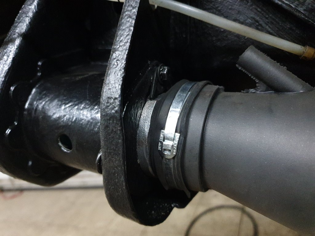

Hi Arne,
ich habe mir seinerzeit ein Ligarex Sortiment von Patzelt besorgt. An der Qualität gibt's nix zu meckern und ich habe bisher kein günstigeres gesehen.
https://www.patzelt-gmbh.de/shop/de/ligarex/
